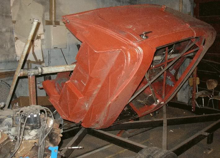

Ellers nærmer karosseriet seg sluttføring. Rustfritt og komplett for føste gang siden 1961 da skiltene ble levert for siste gang.
Det har hengt på en såkalt Dolly-innretning en stund nå. slik at jeg kommer til på undersiden av det. Her er noen bilder:
Beklager billedkvaliteten. Blitzen på digitalkameraet når ikke langt nok.
