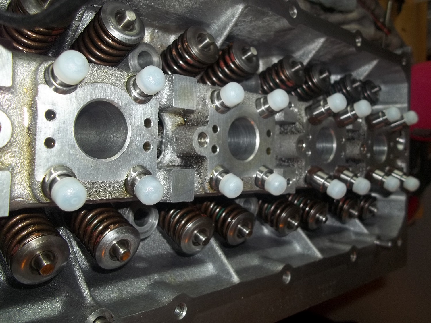

Montering av ventiltetninger
11mm pipe passet perfekt rundt metal kanten og gjorde arbeidet med montering mye lettere.
Endelig er alle ventilene montert og tette
Testet alle ventilene om de var tette over natta til i dag, det var litt lekasje i noen så eg slipte de inn litt til og nå ser det skikkelig tett ut.

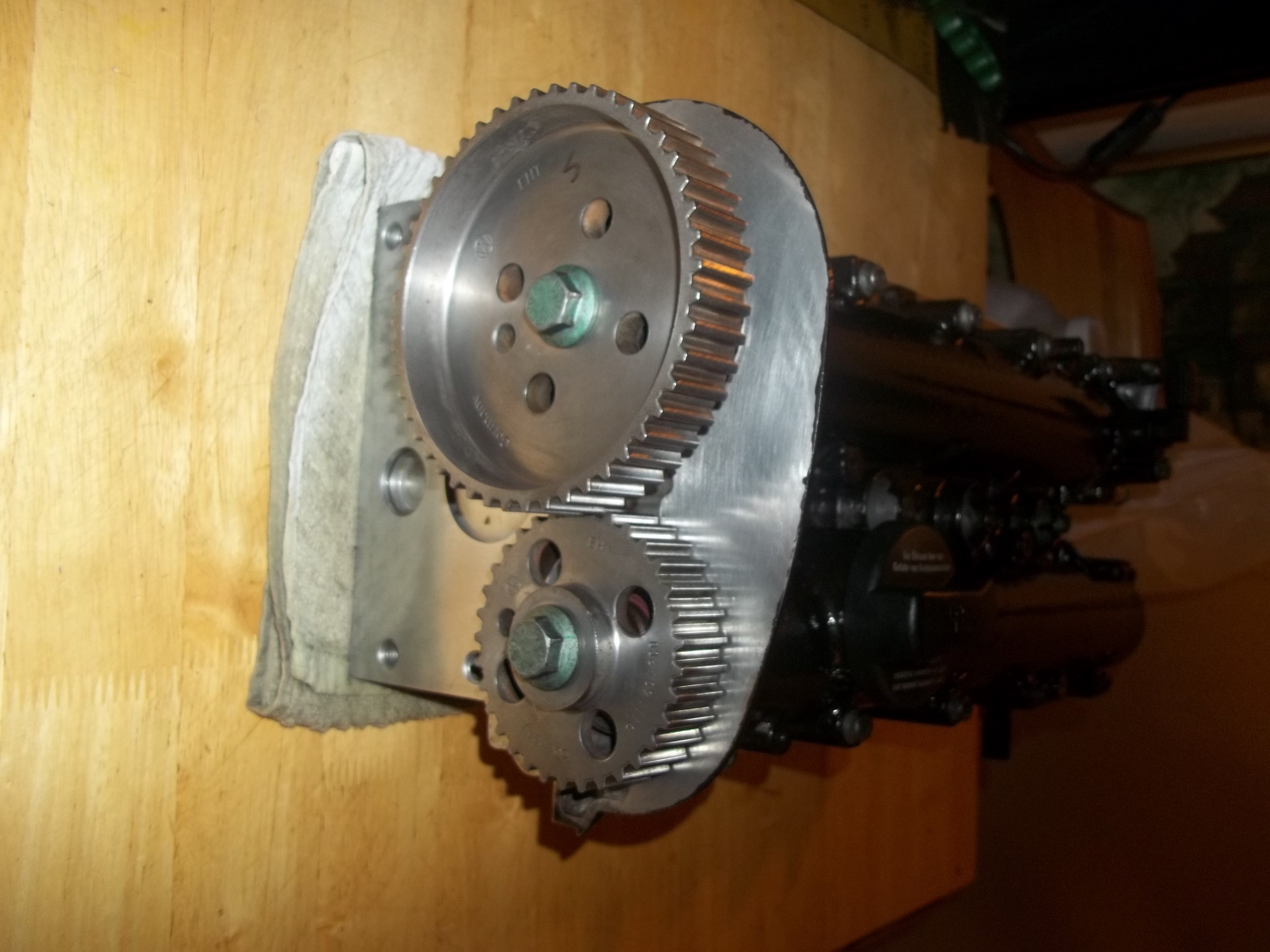

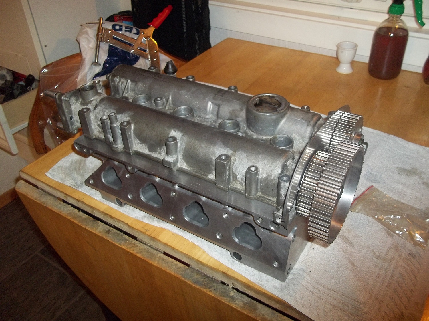

Da er nytt toppdeksel med kamer inkludert bestilt hos knoksen i Stavanger, nå mangler eg ny clutch så er motoren ferdig overhalt.

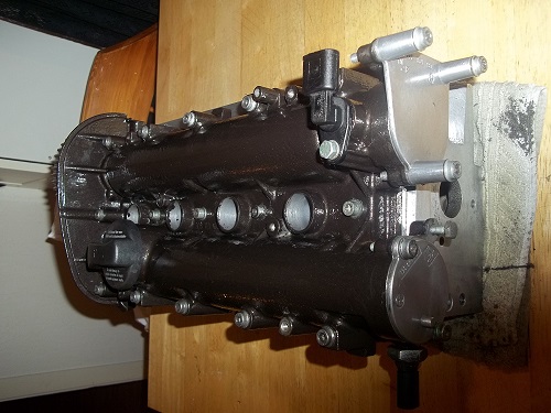

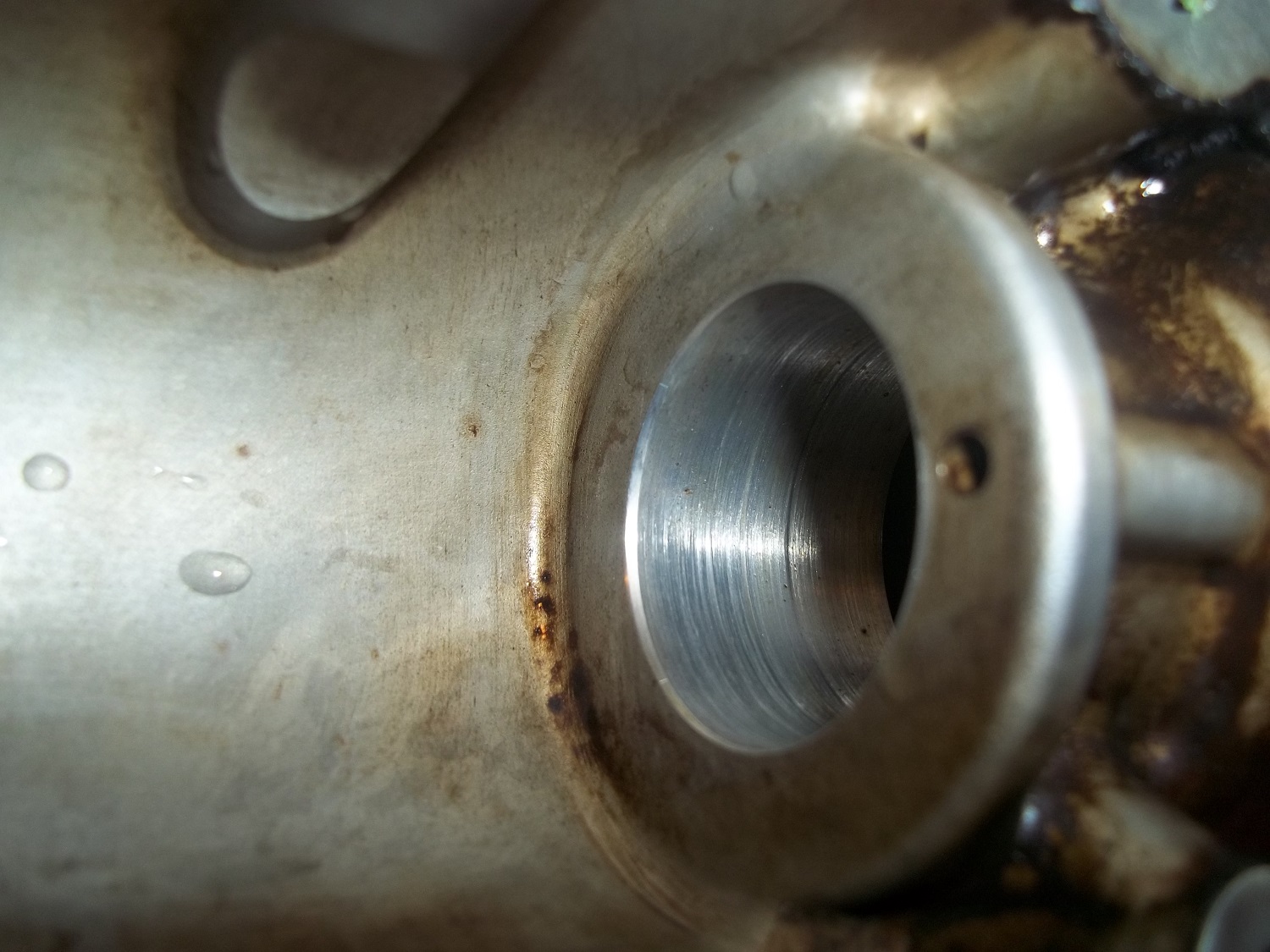

Fekk nytt topplokk i dag men er ikke fornøyd, det er ett stort problem og finne topplokk uten riper i kamføringene til disse motorene.
Ser ut som eg kansje klarer og hone ut ripene men innsugnings kamen er det veldig mørk matt stripe over kam lobene, heldigvis er de gamle kamene i god stand.
Har sendt mail til Knoksen om tilstand på topplokket, eg spurte de om tilstand og fekk til svar att dette var ok men eg reknet med de sjekket kamføringene da eg sa det var der problemet er med disse men så burde den innsugningskamakslingen gi ett hint om tilstanden på føringene og den er ikke ok etter min meining.

Fått gjort litt i dag også, alle løfterene og vippearmer er montert topplokket har eg honet ut føringene og montert kamene.
Rekner med og få de nye veivlagerene i neste uke så da nærmer motoren seg ferdig men må ha ny clutch.

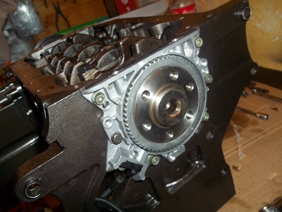

Da var rådelagerene kommet og eg har fått montert alle lagerene men glemte selvsagt momentnøkkelen på jobb så eg får ikkje målt avstanden mellom lager og veiv med plastigauge før i morgen, nå har eg alt for og få ferdig motoren så eg rekner med og bli ferdig i løpet av helga.

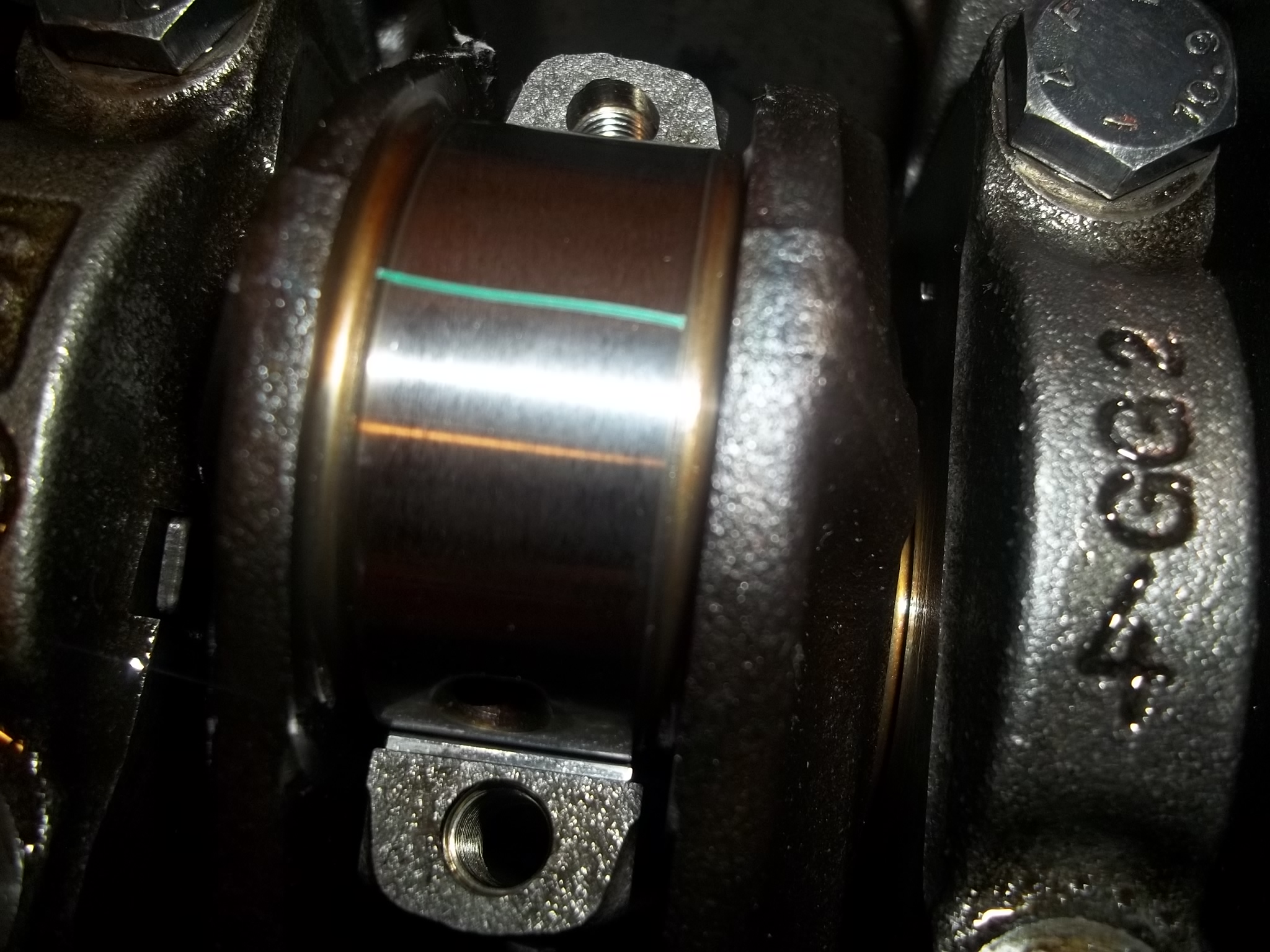

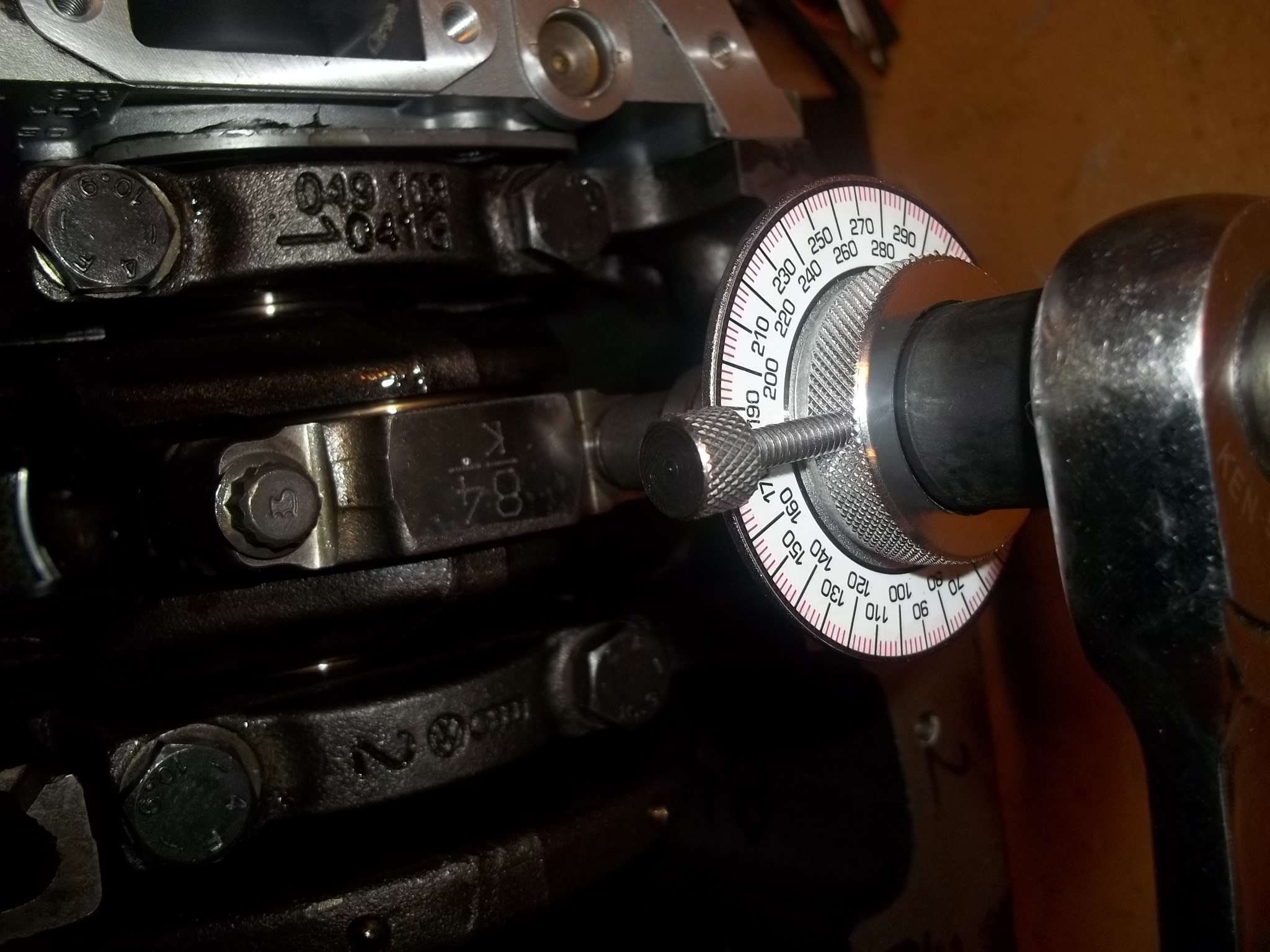

Da fekk eg målt avstanden mellom lager og veiv og det ser bra ut, det er 0,051mm og det er veldig bra ligger på 0,04-0,06 når motoren er ny og slitasje grensen er 0,081.
Rådelagerene strammes til 30nm og så til 90grader.
Fått på oljeoppsamlingsrøret og nå er det bunnpanne før eg begynner på toppen i morgen kveld smile.gif
Veiven går fint rundt uten for mye motstand og eg har gjort det eg kan for og ungå dritt mellom veiv og lagerene.
