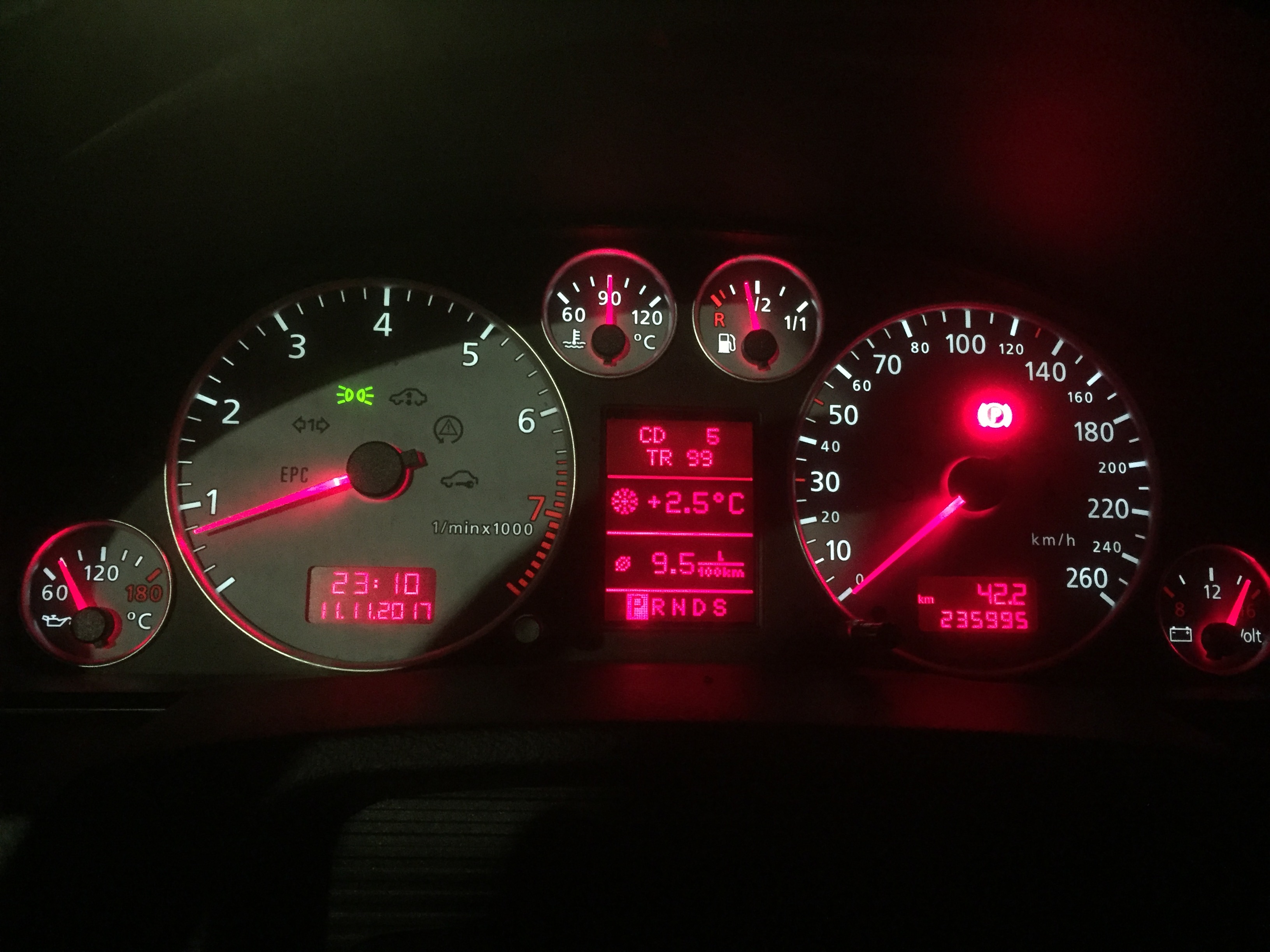

Når det er snakk om forbruk så ligger min stortsett på 0.87-1.1l pr. mil. alt ettersom vær og vind eller opp og ned, korte lange turer (faktisk veldig nærmt det leverandøren opplyser at forbruket er på disse) Korte turer på kald maskin vil øke forbruket ditt betraktelig og tette igjen rør osv. eks: til og fra butikken turer.
I forhold til innlegget ditt tok jeg mer en tur med bilen i kveld. Nullet ut snitt forbruk og km når bilen hadde nådd optimal drifts temperatur, og startet da ferden med både rolig og ''hard'' kjøring (det den hadde å gi 2-3 gir) på et 42,2 km A-B, med mye opp ned og svinger. Endte da opp med 0.95 l pr. mil. skal nevnes at jeg ikke har fått på ny pcv ventil enda da den nettopp er bestilt.  Men den har fått en midlertidig rep. i form av pakkningsmasse der den var sprukket, uten å likevel funkere helt optimalt siden fjøra også er dårlig.
I forhold til ned giring oppover bakker osv. så bruker jeg ofte tiptronicen, dette spiller inn på mitt forbruks bilde i liten grad, men nok til at jeg har tenkt å fortsette med det.
Girkassen/motor/styreenheter/moduler har flere under program enn Drive, sport og tiptronic, de lærer seg også ens kjøremønster og justerer seg deretter. Kjører man på lave turtall programmerer bilen seg deretter, og det resulterer i en dau bil og dårlig respons, spesielt på lave turtall og igjen tetting av pcv rør og ventiler som går i stykker. Spesielt på lave turtall fordi girkassa er høyt giret i forhold til motorens effekt og NM, så sånn er det egentlig bare.. Dessverre :p
Tror det var det jeg hadde av input. Håper det kan være til hjelp :-)
Legger ved et bilde av instrumentet etter turen i kveld. (Beklager kvaliteten)
God helg :-)
