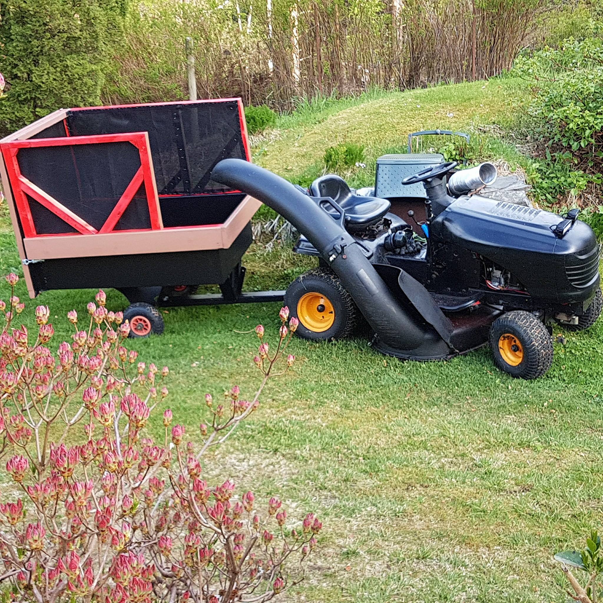

Alle har jo sett en Audi, så her er kuppet mitt. Kr 2500,-  Karmene har jeg bygget selv og er avtakbart. Bare å dra av.

Ja, så jo kjekt ut det på "lekeplassen".. :-)
