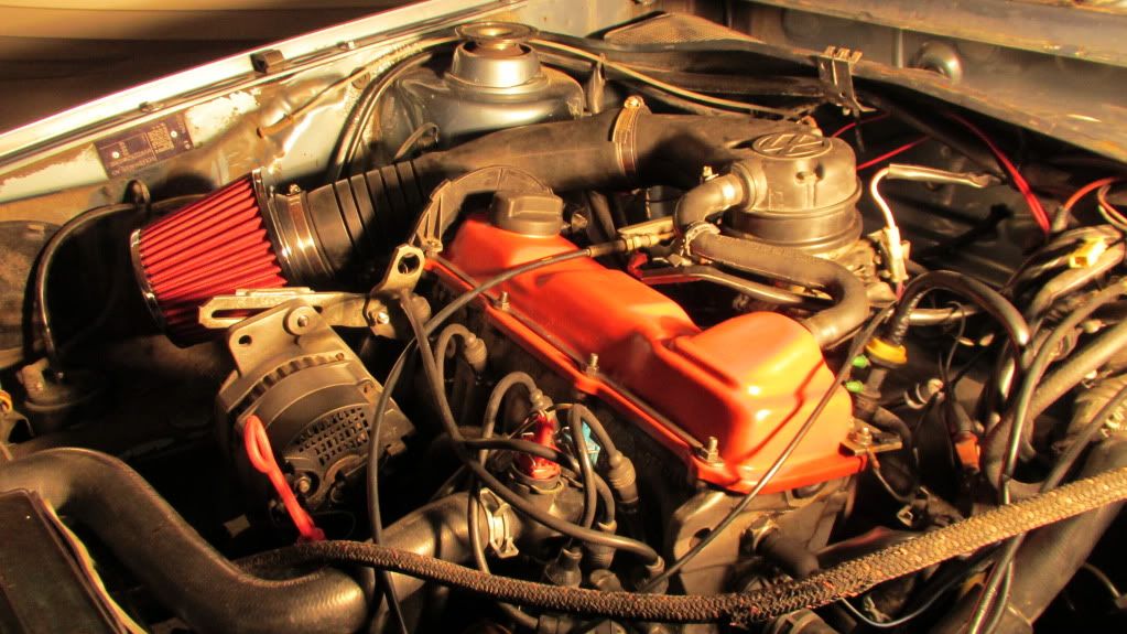

Jeg strammet strekkboltene ut i fra hva soms to i Haynes-boka.. Den sa først 30 nm, så 60 nm, så 180 (90 + 90) grader.
Men hvorfor så mye diskusjon rundt disse kamklavene?
Er det noe som får dere til å tro at jeg har strammet de så hardt jeg klarer? :D
Jeg har ikke det, jeg kjente sånn ca. hvor hardt de var strammet da jeg tok de av.
Og ja, jeg la de opp i rett rekkefølge, rett vei. Ingen er satt på feil plass, kamklavene passet bare på den plassen de var fra før av. :)
kan alltids gå bort og ta av topplokket (dette skal av uansett, skal lakkere festeskruene), ta av kamklavs-mutterne og stramme de tilbake igjen med 20 nm :)
“All of life’s problems can be solved with two things; duct tape and WD40. If it moves and it shouldn’t, you need duct tape. And if it doesn’t move and it should, you need WD40.”
Jeg har ikke antydet at du har gjort noe galt, henger meg bare på jeg ;)
Strekkboltene har du tightet riktig. Skal man pirke så skal de løsnes og tightes igjen, en og en, til 60 Nm. Dette står ikke i Haynes-boka, men står som regel på instruksjonene som følger med strekkboltene.
Kamklavene kan du godt gå over med moment om dekselet likevel skal av. Løsne 1/2 omdr og så tighte til 20 Nm, en mutter av gangen.
Tror du har full kontroll :)

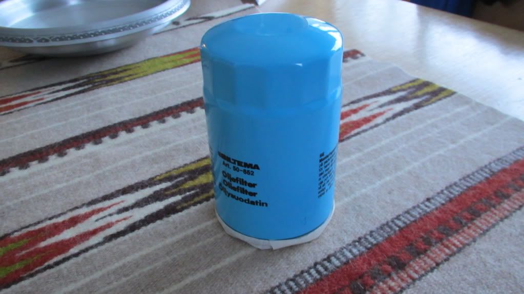

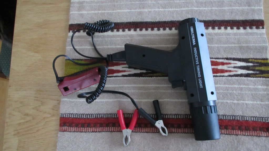

har da vært på Biltema, og kjøpt inn div. :)
Nytt oljefilter, dette skal lakkeres rødt slika t det matcher luftfilteret og topplokket :)

Tenningslampe
