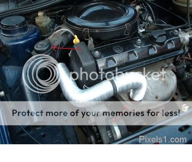

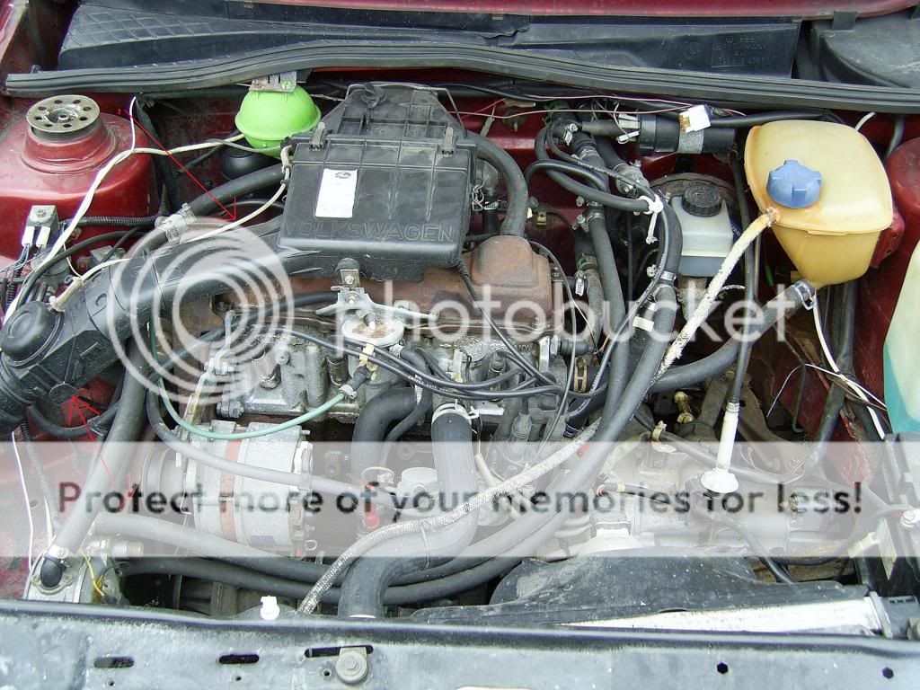

Terjeth Skrevet Mai 9, 2012 Forfatter Rapporter Share Skrevet Mai 9, 2012 (endret) Vet nå at det ikke er noe i nærheten av en luftmengde/massemåler, men ei vakuumklokke av noe slag som jeg tror kobler inn i kaldt vær. Den er iallefall koblet med vakuumslange til forgasser. Når det blir vakuum, åpnes et spjeld som slipper inn varmere luft som fanges opp av et skjold rundt eksosmanifolden. Hvorfor det er sånn vet jeg ikke, men jeg har fortsatt ikke så mye kunnskap om motorer. Du skriver ikke hvilken motor du har, men her er en 1.3: ...1.6... ...og 1.8. Nr.1 er spjeldhuset som åpnes med vakuum og slipper inn varmluft fra eksosmanifold (Nr.2). På 1.3 er innsug og eksos på hver sin side av motoren, mens på 1.5, 1.6 og 1.8 er de på samme side, altså bak motoren. Synes ikke på de to siste bildene, men pilene viser omtrent hvor. På de Golfene jeg har sett med 1.5, 1.6 og 1.8 går det enda en slange fra enden av spjeldhuset og ut til et hull i innerskjermen, der den trekker kaldluft. Håper dette hjalp litt. Hvis jeg har tatt feil på noe, beklager jeg, men dette er som jeg har oppfattet det. :) Edit: Jeg vet at de to siste var bilder av Golf 2, men motorene er dønn like, kun forskjellig slaglengde og forgasser såvidt jeg vet. Endret Mai 9, 2012 av Terjeth Siter 1997 VW Golf Joker 1.6 1983 VW Golf 1.5 C x 1992 Audi 80 Avant 1.9TDI x 1987 VW Golf CL 1.6 x 1987 Toyota Corolla GL Sun 1.3 12Valve x2 Lenke til kommentar Del på andre sider More sharing options...

Terjeth Skrevet Mai 10, 2012 Forfatter Rapporter Share Skrevet Mai 10, 2012 Er neimen ikke sikker, men mener å ha hørt at dette systemet hjelper mot kondens/fukt i forgasseren ved kaldt vær. Når det blir fuktig, åpnes spjeldet og forgasseren drar inn luft som er oppvarmet av eksosmanifolden. Motoren skal jo ha kald luft for å gå best mulig, så det høres litt rart ut, men varm luft er vel bedre enn fuktig luft. Som sagt er jeg ikke sikker. Drar du på huggeren finner du kjapt en sånn fra både Golf 1 og 2. :) Siter 1997 VW Golf Joker 1.6 1983 VW Golf 1.5 C x 1992 Audi 80 Avant 1.9TDI x 1987 VW Golf CL 1.6 x 1987 Toyota Corolla GL Sun 1.3 12Valve x2 Lenke til kommentar Del på andre sider More sharing options...

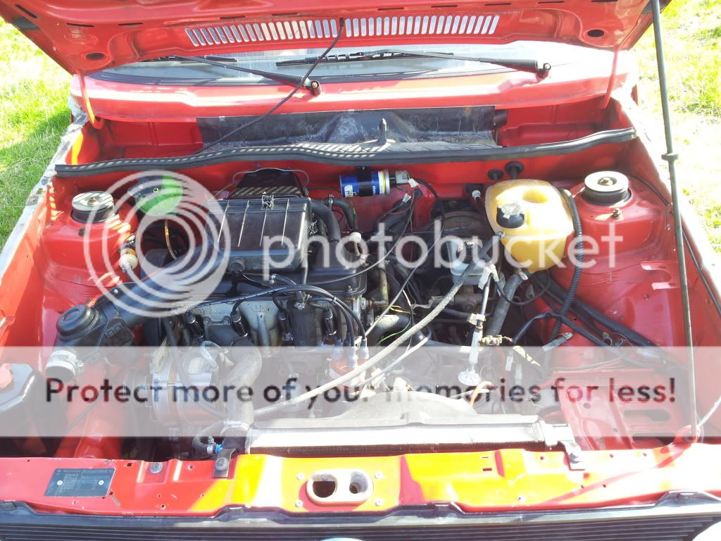

Terjeth Skrevet Mai 15, 2012 Forfatter Rapporter Share Skrevet Mai 15, 2012 Nye tennkabler på plass iallefall, venter bare på nytt batteri, fordelerlokk og rotor. Har sånn smått begynt å sette bilen i hop igjen. Fronten og mesteparten av dashbordet er på plass, skjermer og div kommer sikkert på i morgen. Satser på et lite stemningsbilde da, for de som er interessert. :) Siter 1997 VW Golf Joker 1.6 1983 VW Golf 1.5 C x 1992 Audi 80 Avant 1.9TDI x 1987 VW Golf CL 1.6 x 1987 Toyota Corolla GL Sun 1.3 12Valve x2 Lenke til kommentar Del på andre sider More sharing options...

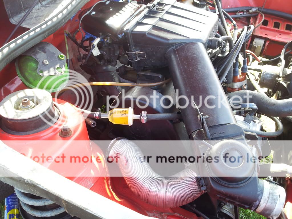

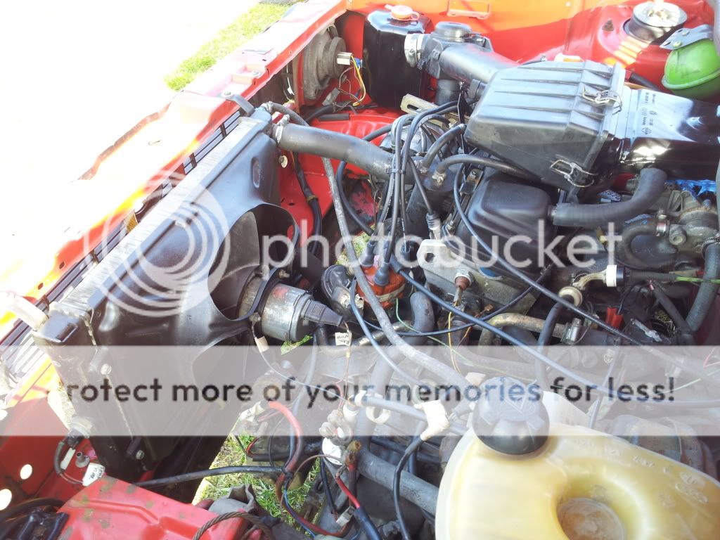

Terjeth Skrevet Mai 16, 2012 Forfatter Rapporter Share Skrevet Mai 16, 2012 Hehe... Fikk start på motoren nå nettopp, og det høres ut som den går rent (så rent som en gammel Golf kan gå), men den holder seg ikke på tomgang. Nå vet ikke jeg om det kan forandre seg når den er varm. Jeg har justert inn tomgangsskruen ganske mye, og merker at den holder høyere tomgang i et par sekunder før den stopper, men uansett om jeg holder inn gassen litt så stopper den uansett hvis jeg ikke jukker litt på gassen. Tok av luftfilterboksen for å se på forgasseren, og det ser ut som om den spruter opp litt bensin, er det normalt? Lurer også på om jallaløsningen min med pakningsmasse rundt forgasseren(der filterhuset skal stå) var en dårlig idé. Fant ut i ettertid at pakningsmassen "ikke egner seg på steder i kontakt med bensin". Kan ta et bilde senere for den som vil se. Er ikke stolt av hvordan det ser ut, eller løsningen i det hele tatt, men pakningen som var der var helt ødelagt. Mulig det hadde vært bedre om jeg lot det være... Noen ideer? Det er sikkert andre ting å justere på en forgasser, men jeg har ikke peiling enkelt og greit. Siter 1997 VW Golf Joker 1.6 1983 VW Golf 1.5 C x 1992 Audi 80 Avant 1.9TDI x 1987 VW Golf CL 1.6 x 1987 Toyota Corolla GL Sun 1.3 12Valve x2 Lenke til kommentar Del på andre sider More sharing options...

meanbean Skrevet Mai 18, 2012 Rapporter Share Skrevet Mai 18, 2012 Mulig at problemet ditt med bensin er at du har fjernet/mangler retur delen av bensin pumpa di.... Som du ser på dette bildet så er det en "tank" mellom bensin pumpa og luft filter boksen. Denne har retur rør tilbake til tanken. Denne styrer at det ikke blir for høyt trykk inn på forgasseren så denne vil renne over. Og eg har en misstanke om at det er grunnen til at den ikke vil gå på tomgang. http://i395.photobucket.com/albums/pp38/theviking/golf18.jpg Men de gode gamle Gold gasserene liker ikke å vere ubrukt over lang tid, men de bruker å komme seg etter 10mil med kjøring. Pakningen du har brukt gjør nok jobben, men hadde vert bedre å handle paknings plate på Biltema så du skjærer ut selv. Lekker pakningen så kan dette føre til feil blanding på alle turtall men utgjør mest på tomgang. Men ikke så mye at bilen stopper. Siter Lenke til kommentar Del på andre sider More sharing options...
Terjeth Skrevet Mai 18, 2012 Forfatter Rapporter Share Skrevet Mai 18, 2012 Den grå tanken rett under braketten for filterboksen du tenker på? Den er svart på min bil, du ser den såvidt på noen av bildene. Skal prøve å lage en bedre pakning. Problemet er at den gamle ikke var helt flat, men hadde en profil/kant innerst for å passe overens med filterboksen. Mulig det går an å legge en mindre pakning på en større og lime de sammen på et vis. Må uansett få fjernet pakningsmassen jeg hadde på. Visste ikke at det var som lim, det sitter som fæn, men mulig det løser seg opp med litt sitrusrens eller WD40. Takker for innspill iallefall. :) Siter 1997 VW Golf Joker 1.6 1983 VW Golf 1.5 C x 1992 Audi 80 Avant 1.9TDI x 1987 VW Golf CL 1.6 x 1987 Toyota Corolla GL Sun 1.3 12Valve x2 Lenke til kommentar Del på andre sider More sharing options...

Terjeth Skrevet Mai 21, 2012 Forfatter Rapporter Share Skrevet Mai 21, 2012 (endret) Har vært ut på et par prøveturer nå, og fy flate som det går! Jeg blir kanskje lett imponert av motorkraft siden jeg ikke akkurat er bortskjemt på spreke biler, men jeg synes faktisk Golfen er ganske så sprek med tanke på motorstørrelsen. Motoren går nå på tomgang uten hjelp, ihvertfall for det meste. Justerte opp litt på forgasseren, så den går muligens litt høyt, litt over 1000opm. Det vanlige er vel 800-900? Den går litt surt, vet ikke hva det kan komme av. Den harker liksom litt. Den første turen fusket og kuttet den når jeg dro på litt for mye, men etter å ha fått den opp i driftstemperatur, gikk den klokkerent. Problemet nå er at hvis jeg gir litt gass, henger den på turtall i et lite sekund før den går ned til 1000opm igjen. Viser til videoer på side 8. Foreløbig ingen lekkasjer fra motor annet enn noen dråper av vannslangen fra bunn av ekspansjonstanken. Det luktet brent og det kom tynn røyk fra rundt manifolden et sted, vet ikke akkurat hvor. Ble bekymret med det første, men etterhvert som bilen fikk kjørt seg litt, forsvant det. Kan se for meg at det var lort, støv, gammelt oljesøl eller lignende som ble svidd ved første oppstart. Bremsene virker greit, de har litt(les: mye) rust etter å ha stått i ro så lenge, men skivene ble blanke etter litt kjøring. Til min overraskelse er skivene så og si ubrukt, ingen spor på midten eller slitasje rundt kanten, klossene er det også mye igjen av. Den henger litt på bremsene, men jeg tror bytte av bremsevæske og lufting kommer godt med. Håndbrekk virker bra. Henger litt på, men det holder bilen i ro. Clutch og alle gir virker fint. Kjennes litt grøtete ut, men der kommer det nye overføringer. Har også tenkt på shortshift, kan det skade girkassen? Vet av en oppskrift på hjemmemekket, der man helt enkelt korter inn eller forlenger(husker ikke helt) et av overføringsstagene. Vet det høres jalla ut, men han som gjorde det, kjøpte attpåtil et shortshift-kit fra butikk, og det var nesten identisk med det han laget selv. Alt i alt en bra dag! :) Noen som har ideer til problemene i mitt forrige innlegg? :) Bare for moro skyld, prøvde jeg en av BBSene fra den andre Golfen. Med tanke på innpress og hvordan de passer med skjermen er jeg veldig fornøyd. Når jeg senker, tror jeg de kommer like innenfor skjermen. Bilder kommer snart. :) Endret Mai 21, 2012 av Terjeth Siter 1997 VW Golf Joker 1.6 1983 VW Golf 1.5 C x 1992 Audi 80 Avant 1.9TDI x 1987 VW Golf CL 1.6 x 1987 Toyota Corolla GL Sun 1.3 12Valve x2 Lenke til kommentar Del på andre sider More sharing options...
