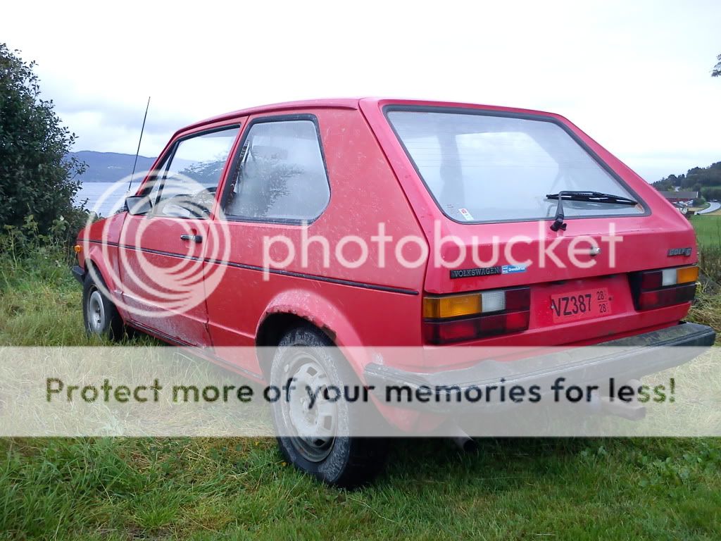

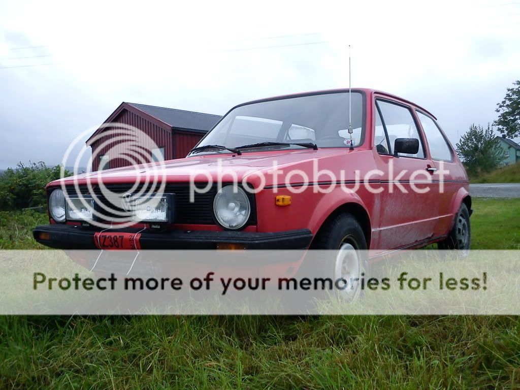

Har akkurat vært og hentet det nye prosjektet, skal prøve å oppdatere her hver gang noe er blitt gjort. Kommer helt sikkert til å trenge hjelp fra dere kyndige, men skal selvsagt pløye gjennom det meste i Golf 1-stickyen.
Info:
1983 VW Golf C
1.5l 70hk
Knapt 153 000km
To-do-list, førstepri:
Renske interiør på jakt etter rust og generelt rengjøring.
Skaffe nytt batteri. Check
Få oversikt over rust, og fjerne dette.
Finne feil på motor. (Den stopper etter ca 10min kjøring, starter etter 1-2min hvile) Tips?
Finne feil på motor#2. (Holder seg ikke på tomgang før den er varm, heller ikke da er den helt stabil) Tips?
Fikse småfeil/ødelagte ting.
Bytte lysbrytere og relé.
Bytte frontrute.
To-do etter reparasjon:
Justerbart senkesett. Check
Breie felger, 13-15". Check
Kosmetisk. (Fangere, skjermbeskyttere osv.)
Kromlister.
Nye lykter rundt om. Check
Lakkering. (Sikkert ikke før 2013)
Pluss mye annet jeg har glemt i farten;)
Fikk med "ny" hel frontrute, div. pakninger og noe stereo. Kanalene ser bra ut mtp rust, men er spent på å se hvordan den ser ut når jeg får ribbet den innvendig. Ser ut som om den er i forholdsvis god stand ellers, ting er som vanlig på en 28 år gammel bil som har stått urørt utendørs. Dårlig lakk, rust i skjermer og noen bulker her og der.
Edit: Beklager, fikk det litt travelt når jeg laga tråden, rakk ikke å legge ut bilder, men her kommer et par:
Kommer fler senere:)

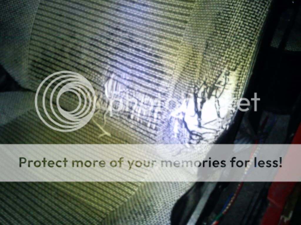

Bilder tatt i all hast:

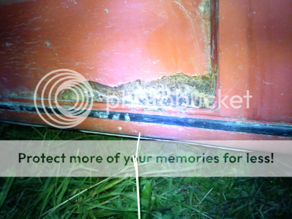

Innbrudd:

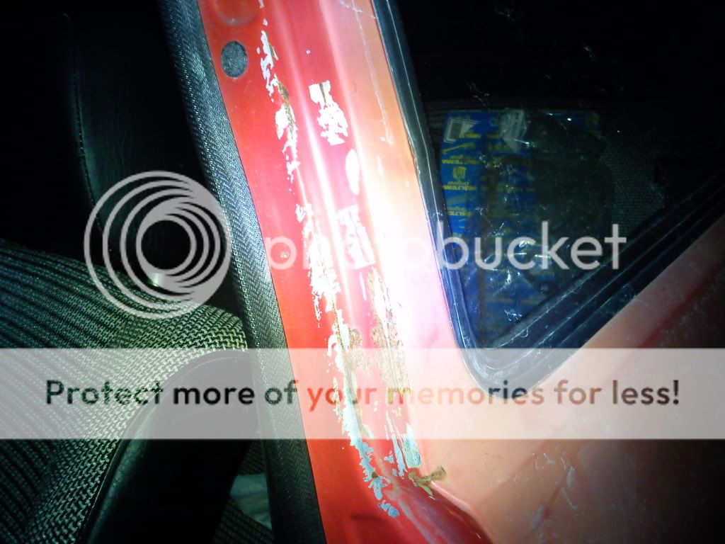

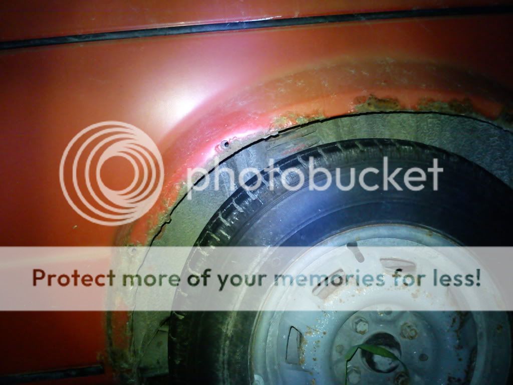

Dette og bakskjermen er den verste rusta jeg har funnet så langt:
Ikke engang rusthull på en 28 år gammel bil som har stått utendørs i 3 år. Tror det er for godt til å være sant...
Standard:
Foreløbig er dette de verste skadene på hele bilen. Får håpe det ikke dukker opp noe verre når jeg går grundig til verks.

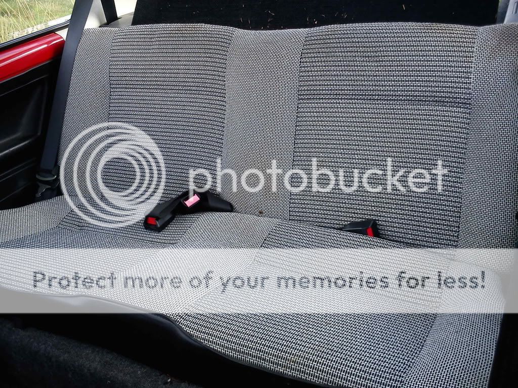

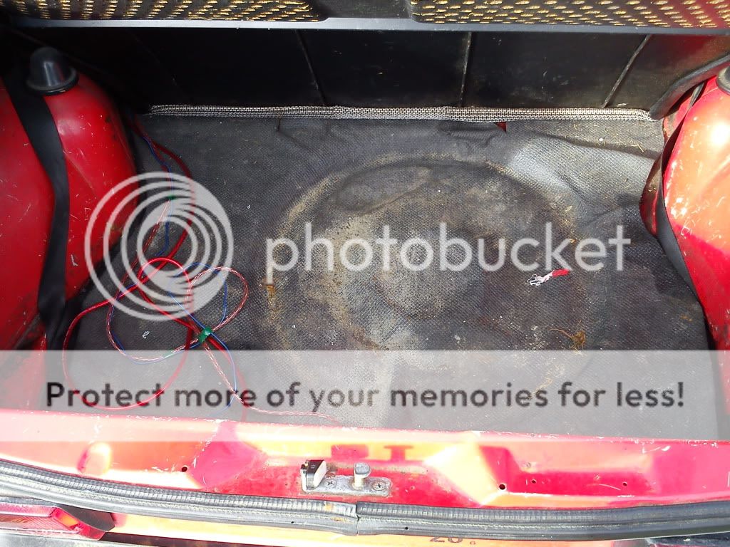

Fikk rydda og tatt ut baksete og bagasjeromstrekket i dag, gulvet fra baksetene og bakover ser nesten helt rustfritt ut:D
Før jeg begynte:

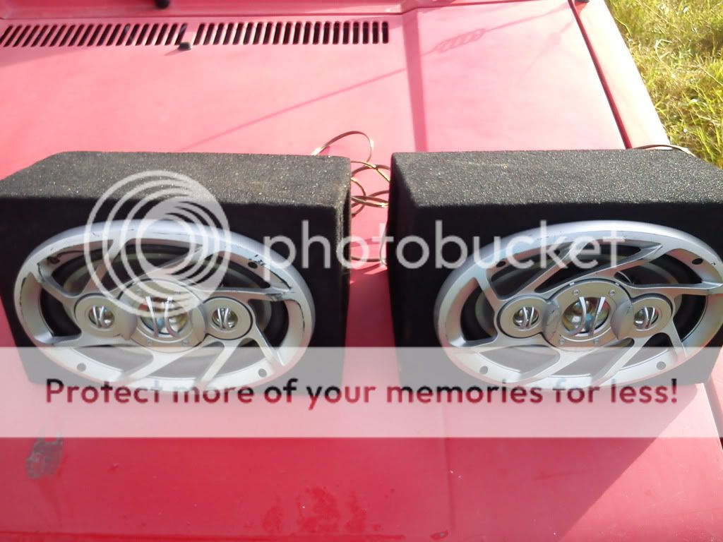

2 stk. 6x9:

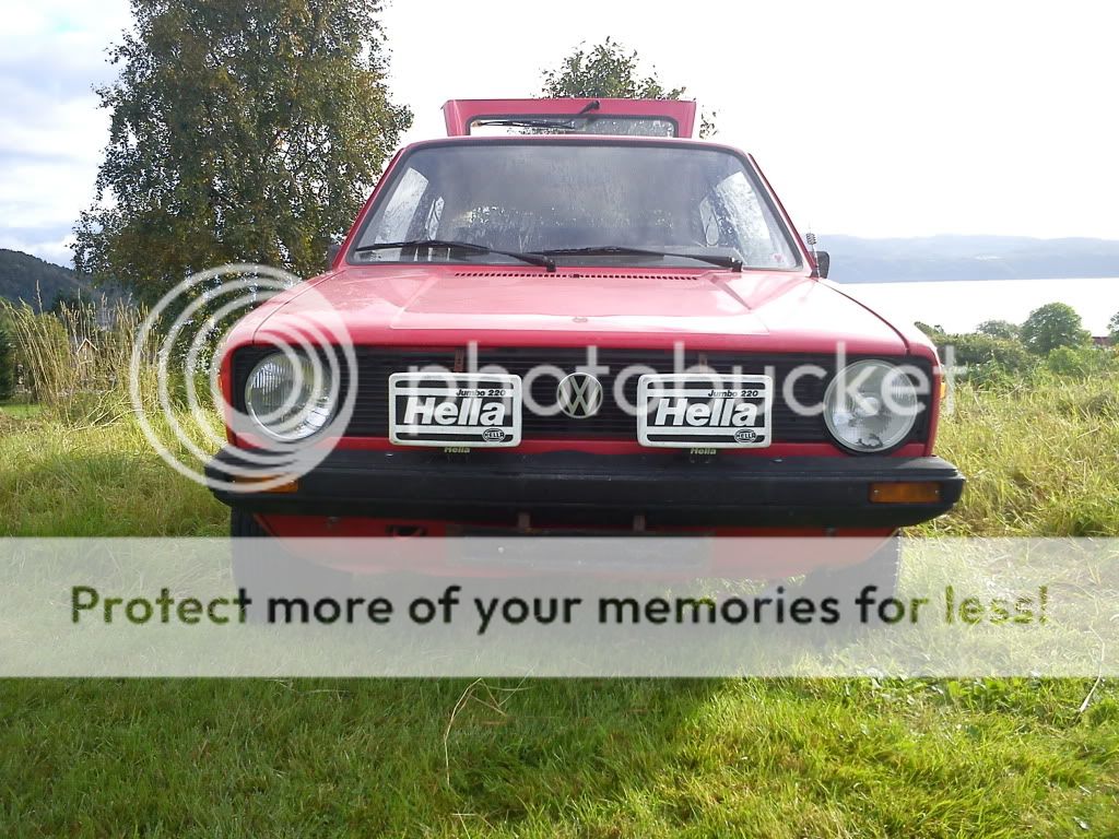

Harry, men småtøffe deksler til ekstralysene:
Oooog...Ehem!
Blant dette fant jeg også en pakke tyggis, tre skrujern, tre penner, et oljefilter, en CD-spiller, en 5" høyttaler, tre jordingskabler til bilstereo, ei tom CD-mappe, flere tomme CD-covre, automatgirolje, frostvæske, ei humle og restene av ei knust rute.

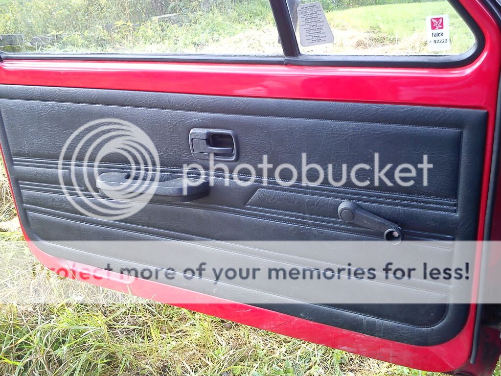

Er overrasket over hvor fine dørsidene er, generelt godt ivaretatt interiør i bilen. Baksetene ser nesten nye ut;)
Ikke ødelagt med høyttalere og dritt her nei:)
Fant litt vann i bagasjerommet, tror det kan komme av et rusthull ved pakninga på bakluka.
