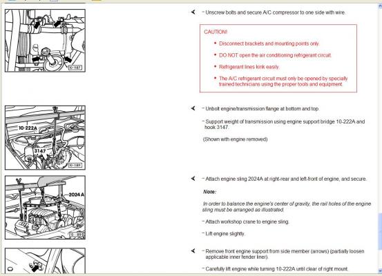

Ingen som vet hvordan man løsner kasse/motor på automat. Etter det jeg ser av de sprengskissene jeg har så er det 3 bolter på momentomvandleren. men hvordan komme man til dem. Vanligvis så er det et halvmånelokk nederst på motor/kasse man skrur av slik at man kommer til disse boltene. Audikassen har jo et helt hus, er det noe form for lokk etc som må fjernes?
Se der ja, der var det en som hadde " boka". Selve utløftningen er ikke noe problem, er selve jobben med delingen av kasse/motor. Skal opp i verkstedet i dag å kikke litt på dette. Skal sjekke litt men har mistanke om at disse ZF kassene kan skilles med momentomvanderen påmonter svinghjulet. Så tenkte å løsne motor/kasse, starter, AC etc, henge motor i elefanten og la det stå til( sef. løsne motorfester også) Har fått bestemt med for motor også. Blir fra en hugger, motor som har gått litt over 200". 6 lapper levert på døra.
Endret av xr4ti
Momentomformeren sitter skrudd i startkransen. Den skal sitte med 3 bolter om jeg ikke husker feil, fra baksiden av startkransen. Hvis du skal av med den, er det bare å turne motoren til du ser boltene i hullet der starteren skal stå.

Takk for det. Ja fant ut det jeg også :). Jeg hadde ikke demontert starter og dynamoen. Når jeg fikk av dette så var det bare å bruke lang og kort forlenger så kom jeg til(gruer meg til dette skal sammen igjen, blir nok et helv... å entre de tre skruene). Ellers så fikk jeg løsnet alt av boltene, slanger etc. Er bare AC-kompressoren igjen. Motorheisen var bortlånt i helga så utløfting av motoren blir nok neste helg, kanskje. Vanvittig mye jobbing for tiden så er ikke så ofte jeg før skrudd. Håper nymotoren kommer i slutten av uken.
