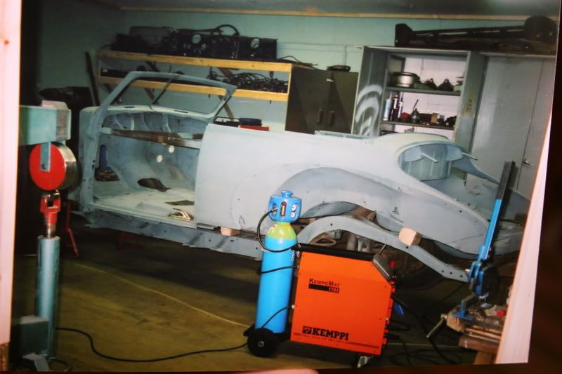

Skal gjøre det Tett fra utsiden... men en helt nyblåst/duppa bil korroderer jo nesten med en gang den kommer ut av Blåsehallen eller Badet....så jeg er på Zink, SG, og Fyller.... da mener jeg at jeg ikke kan kjøre beskyttelsen bedre...:win
Her er en Buick 48 cab som jeg er litt innvolvert i... blåst overalt og zinket!
