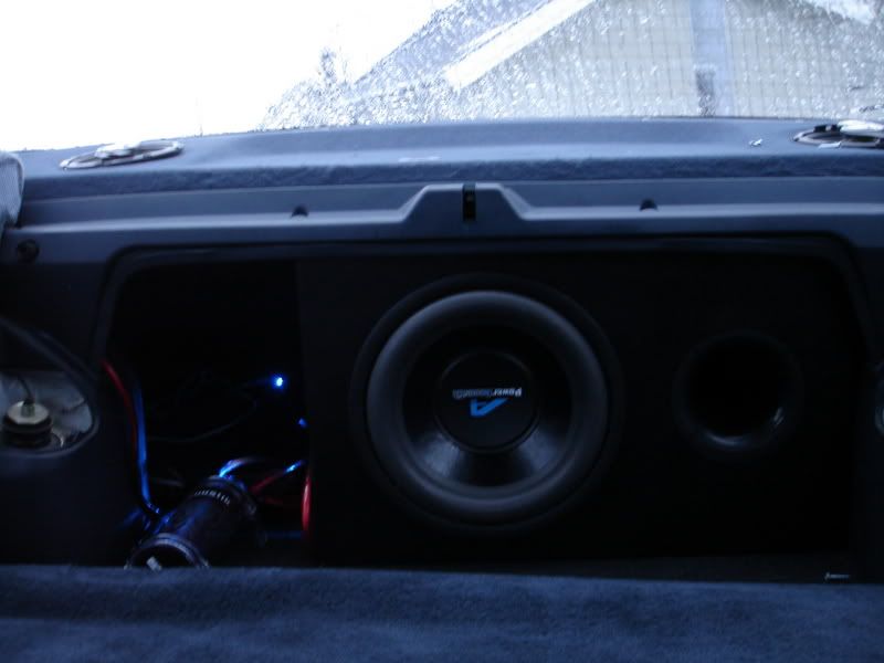

slik står selve subben plassert for øyeblikket...fant ut at jeg fikk mest bass slik, men at seteryggen og hattehylkla skrangla noe inni h..vette!!!

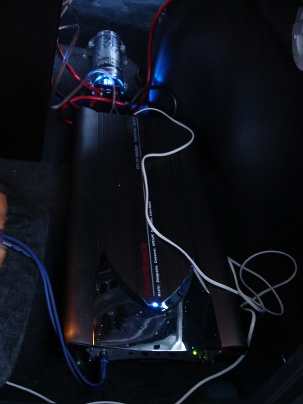

her står forsterkeren og kondensaatoren skrudd fast midt på golvet i bagasjerommet... skal bare stå slit intil videre:)

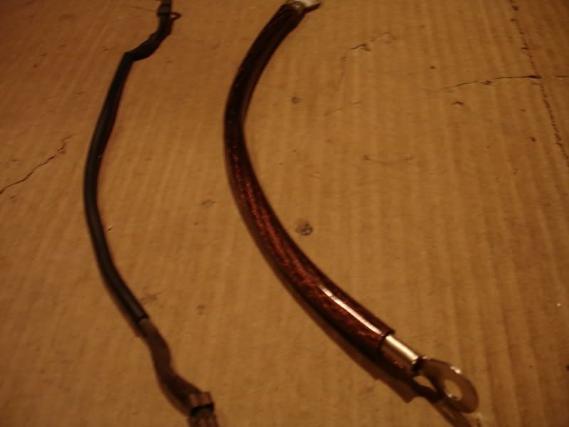

slik som den tynne kabelen så alt av jordinger ut under panseret, idag byttet jeg alt av jordinger til den tjukke typen.. 25mm2 terminert jordingskabel...
dette gjore at det meste av blinking i lys når jeg f.eks starter motoren, spiller høy ekkel trancemusikk ble borte!!
hadde vært koselig med litt tilbakemeldinger og tips til hvordan jeg kan fjerne skranglinga...!!:)
Hadde vært koselig med litt tilbakemeldinger og tips til hvordan jeg kan fjerne skranglinga...!!:)
Etterstramme alt av skruer, legge pakningsringer under skruehoder, bruke slike filtknoter som en bruker under stoler mellom kontaktflater osv..
