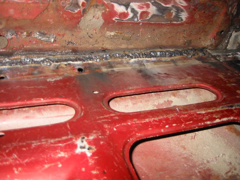

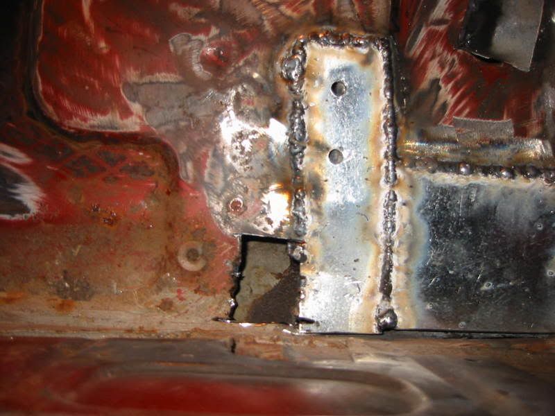

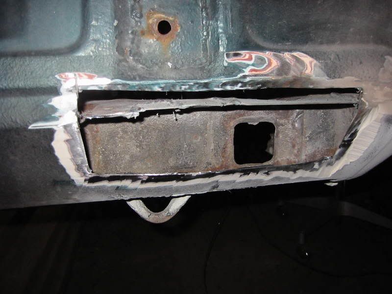

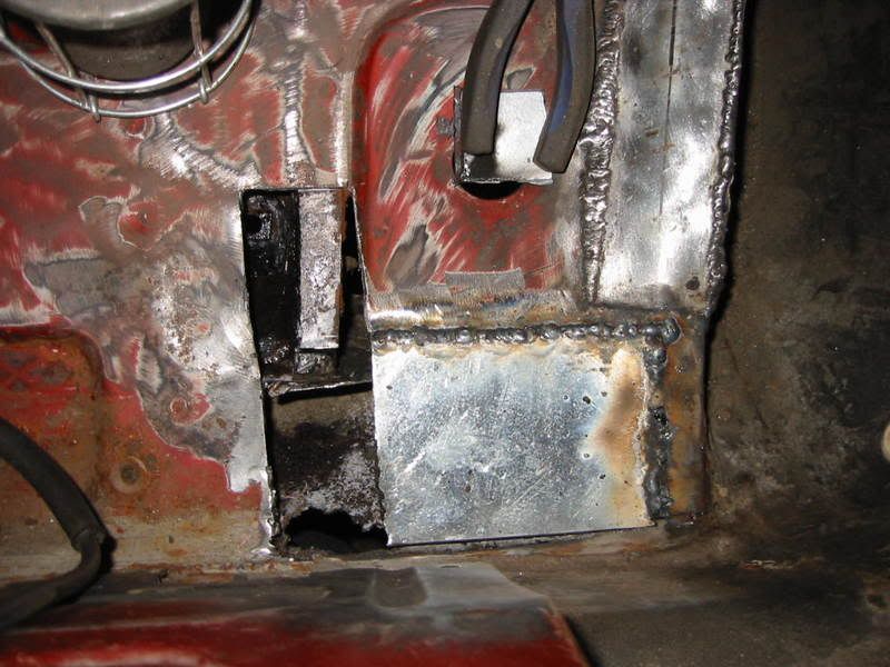

Bra arbeid. :) Men er ikke litt lite gjennombrenning på den sveisen da? Ser litt høy og tynn ut. Litt mer strøm, mindra hastighet eller litt mer rett vinkling av pistolen kanskje? :)

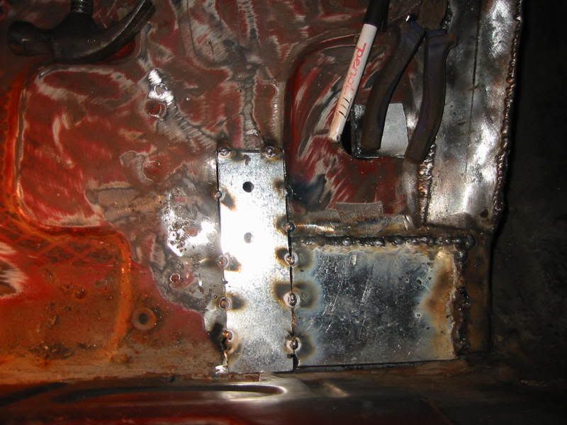

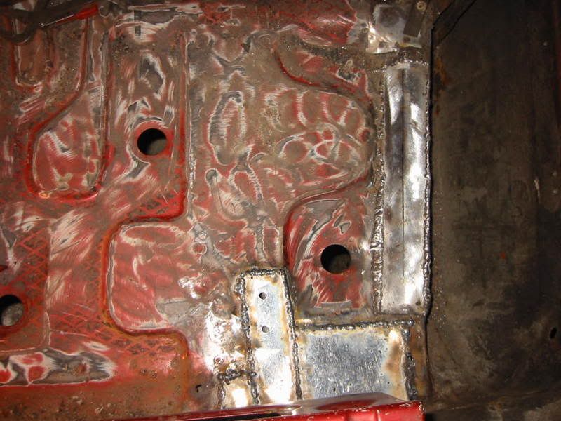

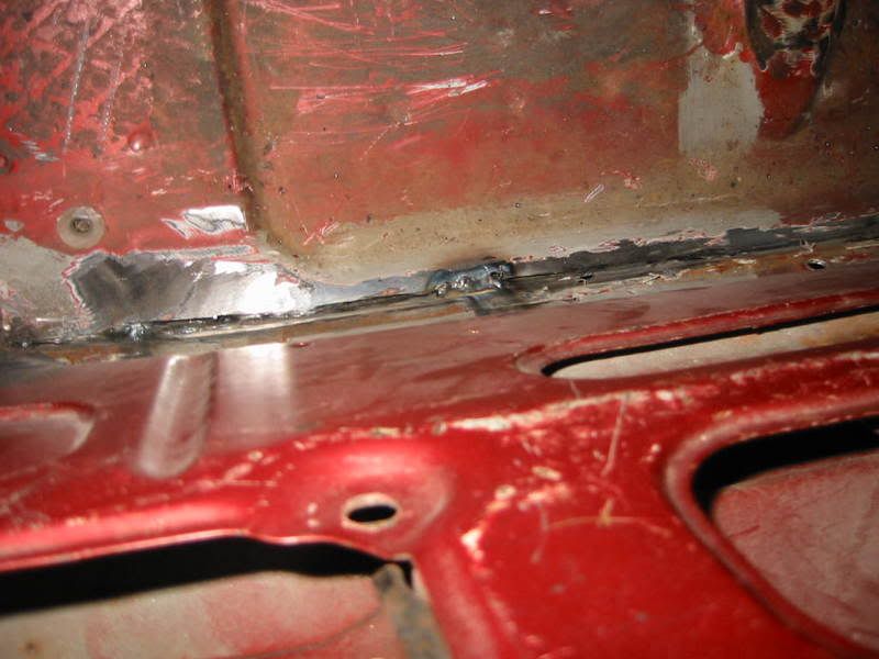

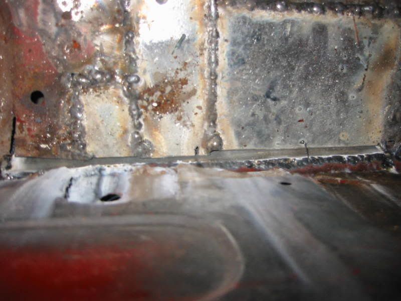

ja det eg sveisa i bagasjeromme vart litt dårli gjenombrenning på, men så stiel eg opp varmen på sveisaperate eit hakk når eg sveisa det på bakplata, å då kom det seg:) dær vart bra gjenomsveis!

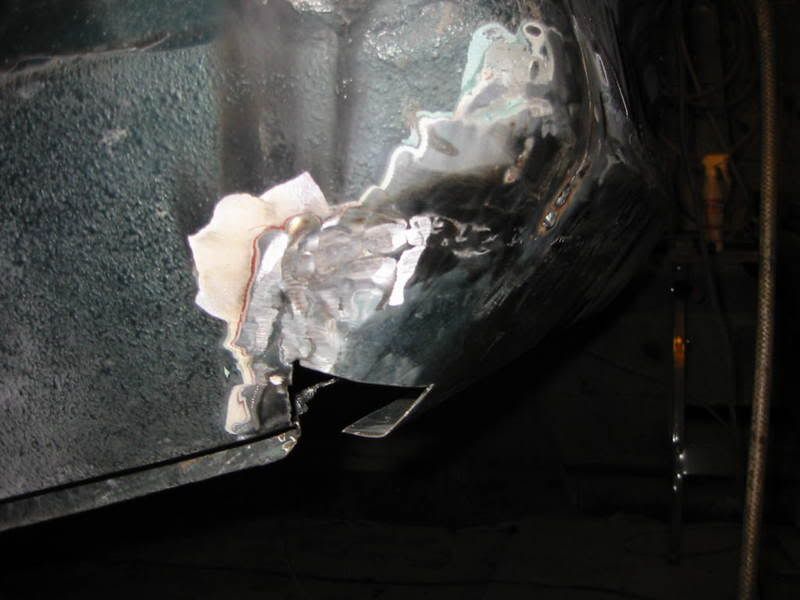

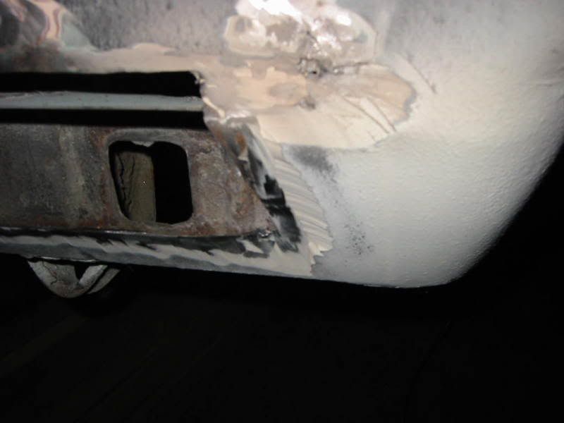

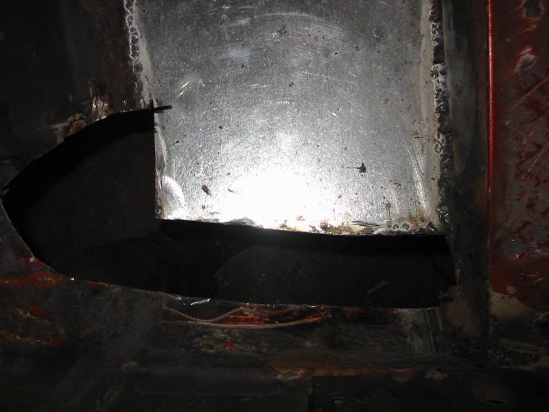

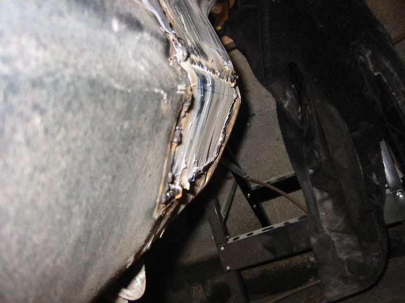

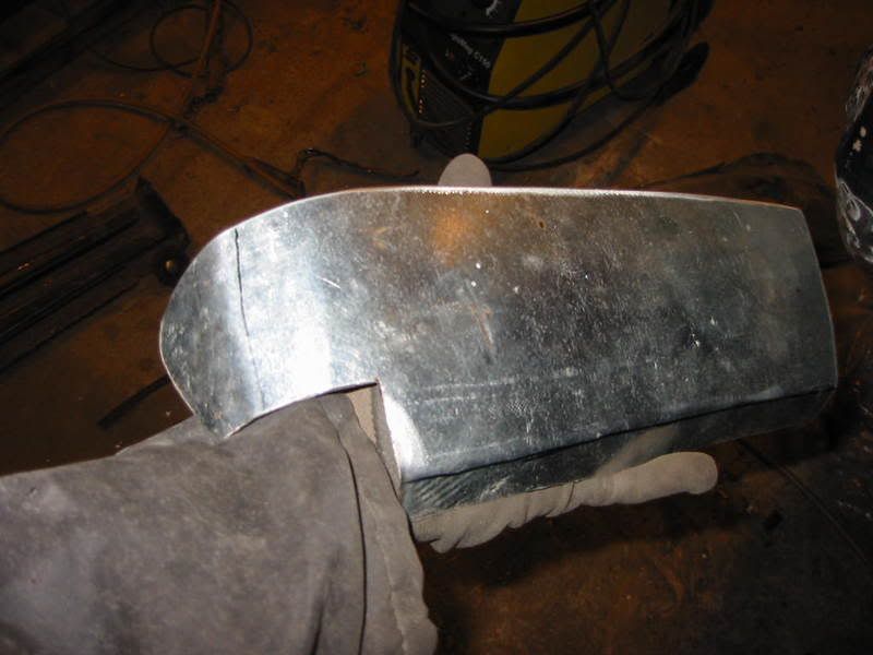

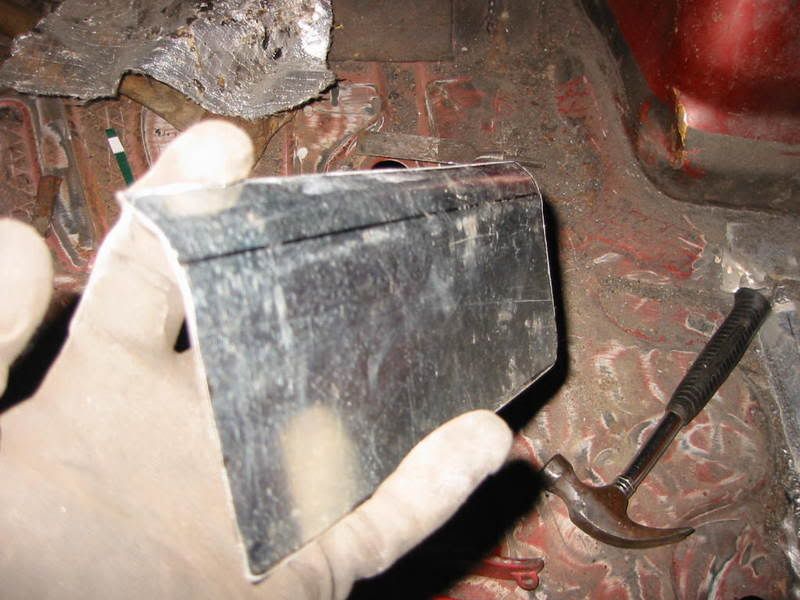

har fått gjort litt i dag. kappa vekk dinna doblinga i overgongen dær å sveisa det ihop heller, lika ikkje doblinga, legger seg bare rust dær.
skal sveise her i morga..

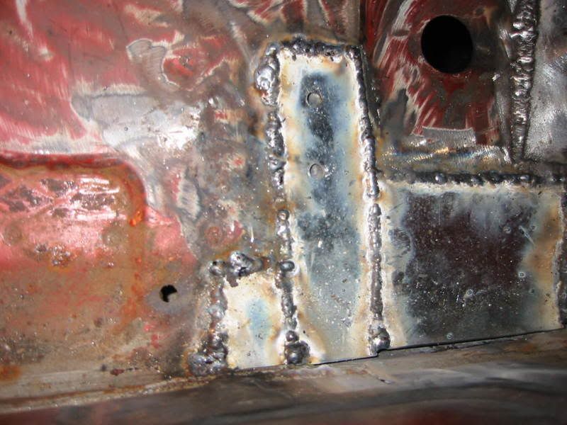

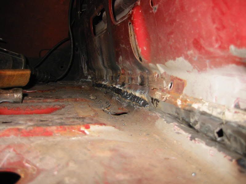

Eg må prøve å få gjort frå meg all sveisinga å slipinga av sveiser i bagasjeromme iløpe av helga.! Kjøme sikert bilde på laurdag!
