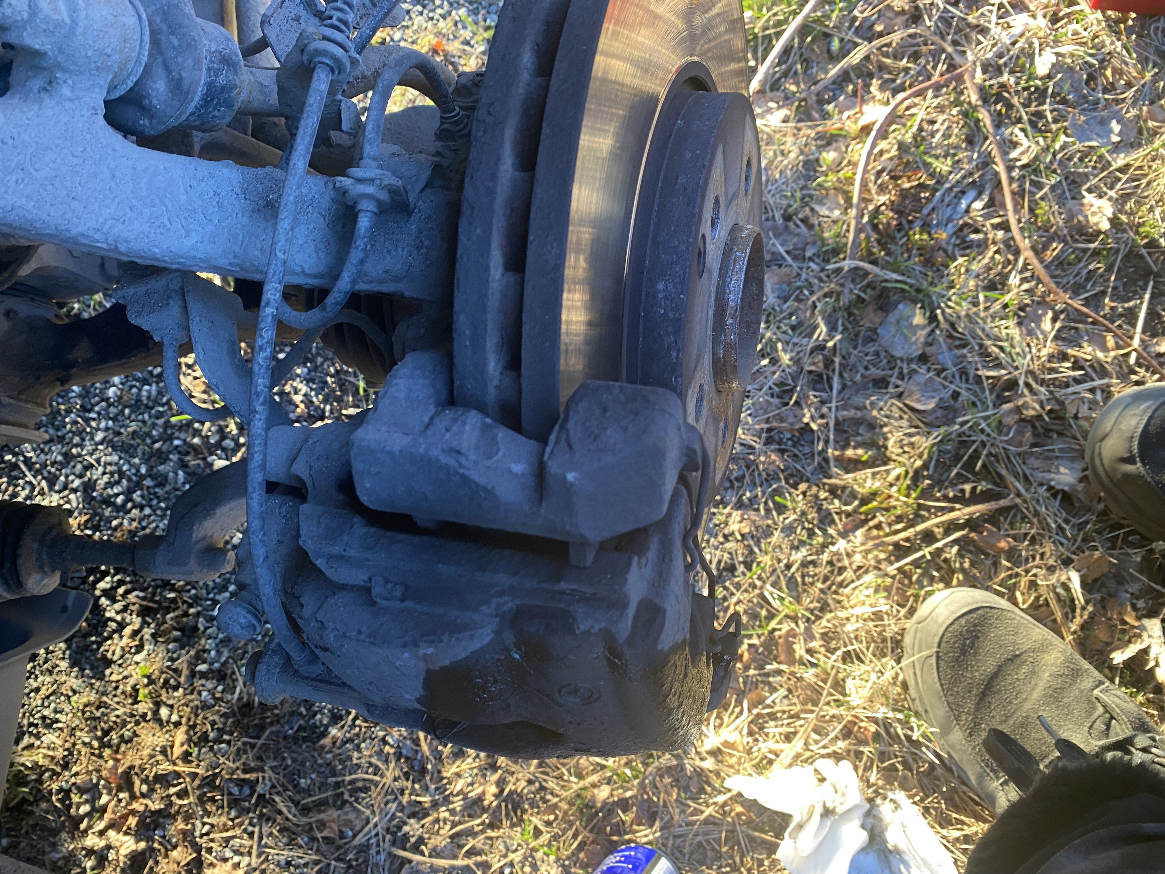

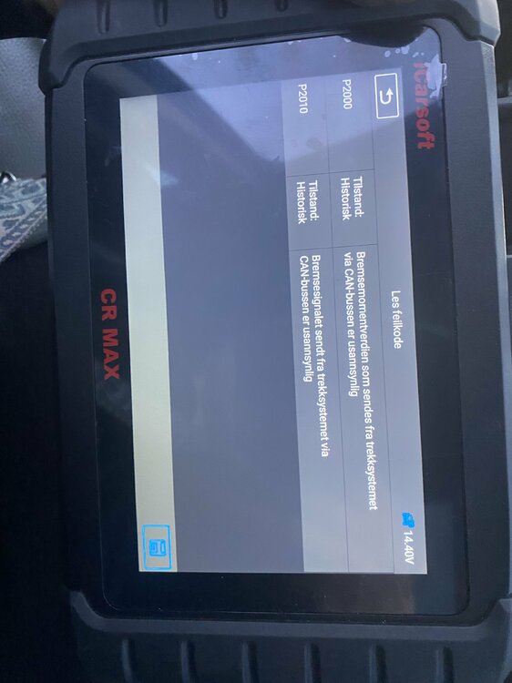

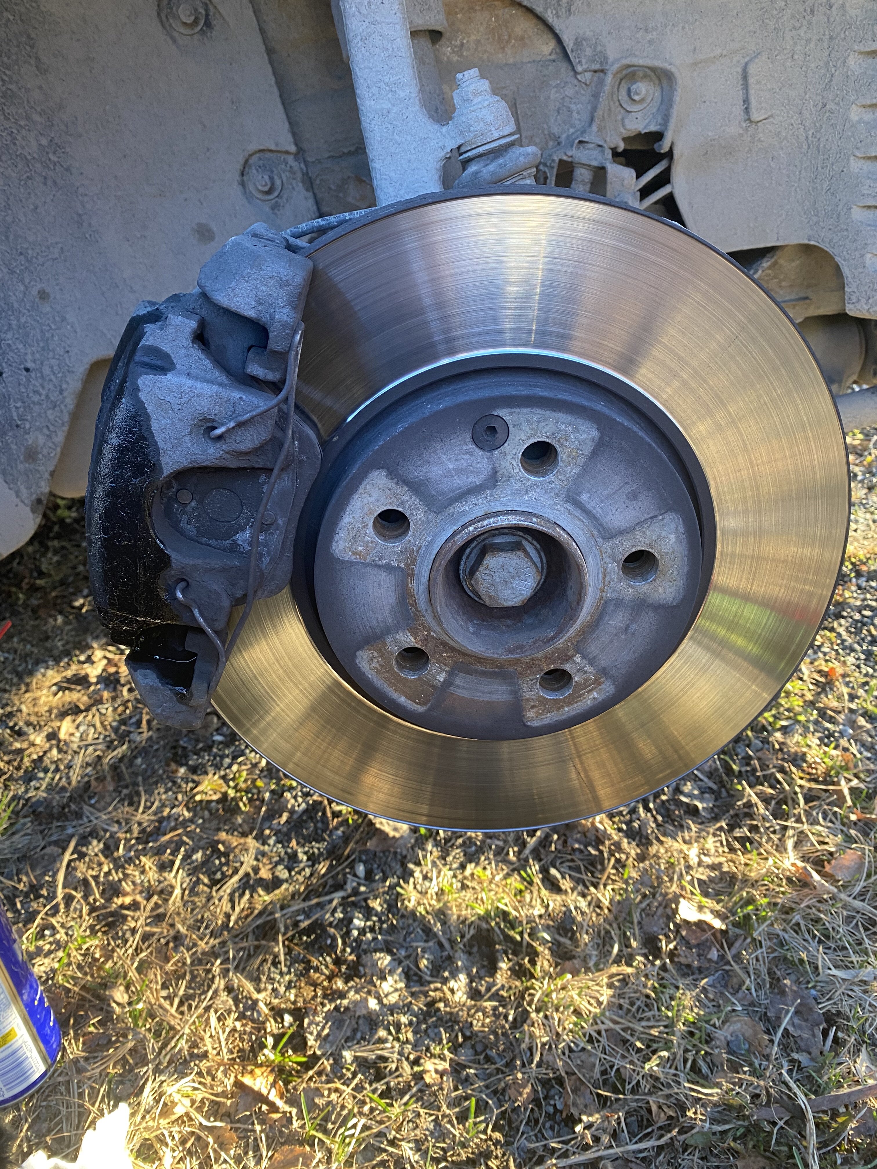

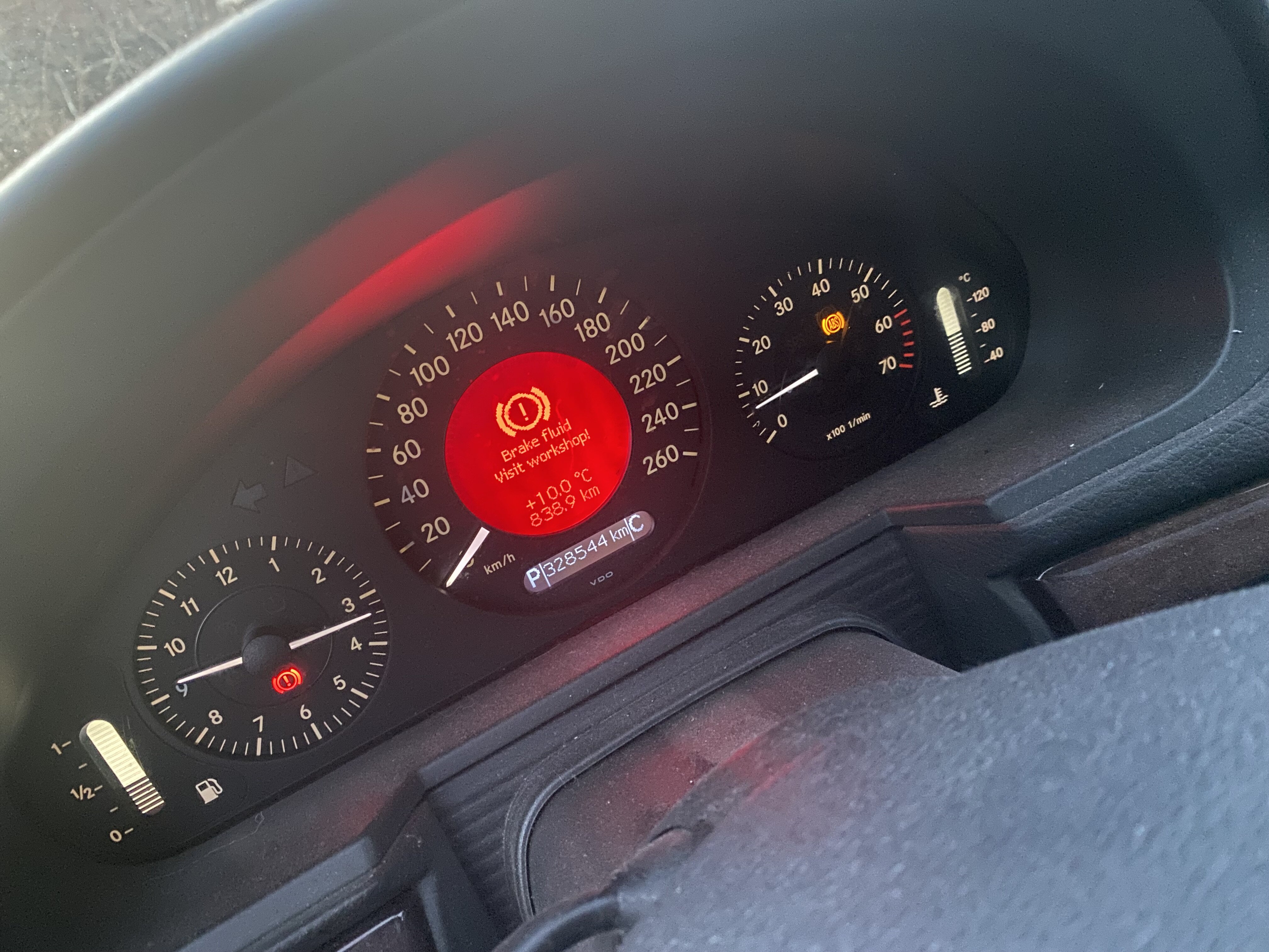

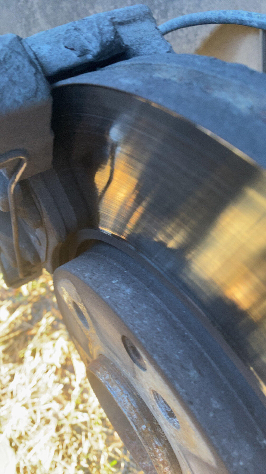

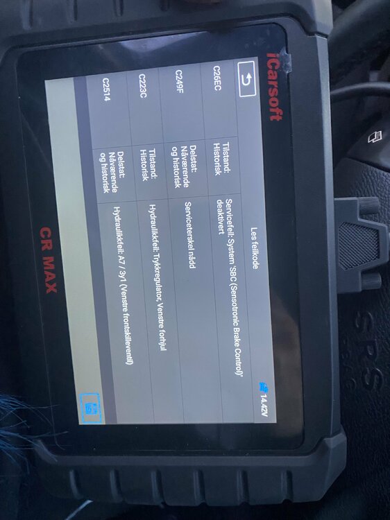

Hei! Trenger litt hjelp med Mercedes-Benz W211 (SBC-bremser, gått ca. 328 500 km). Har hatt ABS/ESP-feil og rare verdier på iCarsoft. Har nå funnet følgende: - Høyre foran kaliper henger (motstand i kjøring, blir veldig varm og lukter brent). Bremseskive har vært blå tidligere - Live data viser stort avvik mellom høyre og venstre foran (FR opp mot ~250, FL mye lavere) - Får feilkode: C2514 - Fikk varsel “Brake fluid – Visit workshop” - Bremseeffekt forsvant nesten helt (måtte bruke giring for å stoppe) Tillegg: - Ingen synlig lekkasje( bare jeg som har spraya wd 40). Men har ikke sjekka på venstre helt ennå bare Høyre. - Mistenker at bremsevæske kan ha kokt pga hengende kaliper - Kan derfor ha fått luft i systemet selv om nivå står på max - SBC-pumpa går ved start og ved sletting av feilkode - Spenning OK (ca. 13,7–13,9V) Plan: - Bytte kaliper høyre foran (ganske stor sjans for at det er defekt men kankje prøve å midlertidig fikse det så lenge stempel går in og ut). - Bytte skiver og klosser foran - Flushe/luft bremsevæske etterpå Spørsmål: - Kan hengende kaliper alene utløse C2514 og deaktivere SBC? - Eller tyder dette på feil i SBC-enhet (trykk/ventil)? - Er riktig rekkefølge å fikse kaliper først og så feilsøke videre? - Kan luft/kokt væske forklare at bremsene plutselig ble nesten borte? Alle tips tas imot 👍
