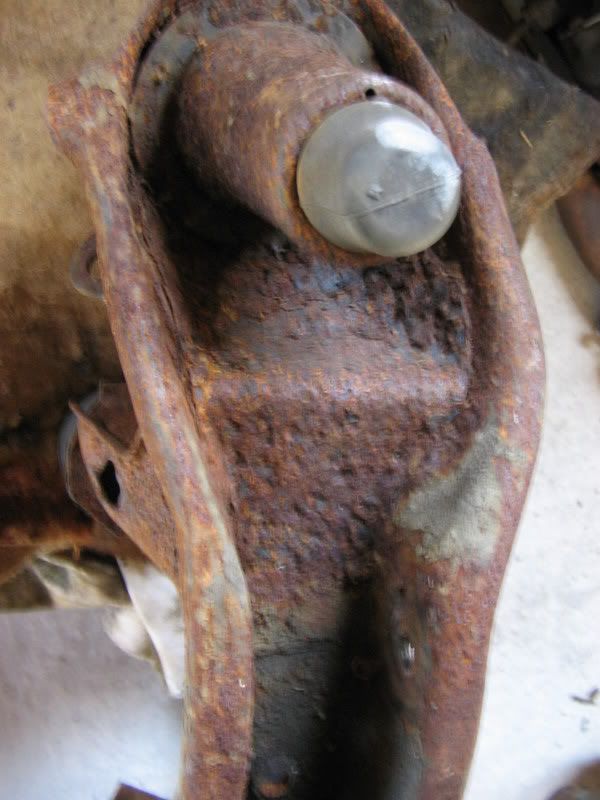

maaa Skrevet Mars 11, 2007 Forfatter Rapporter Share Skrevet Mars 11, 2007 Holder fortiden på med shimsing å tilpassing av differensial sperre. Så har stått stille ganske lenge nu, men regner med det blir fortgang så snart bakakslingen er montert.. Fikk pakke fra Tyskland, med krengestag fra kadett 1600, pussa den ned til metallet da den va rusten og fæl, smurte corless og nokka spesiallakk greier i farge sølv. Tok nesten en uke å tørke den siste driten.. Lenke til kommentar Del på andre sider More sharing options...

maaa Skrevet Mars 12, 2007 Forfatter Rapporter Share Skrevet Mars 12, 2007 Har ikke leita, skole til 4 nesten hver dag :( Men henter shims til pinion imårn, får håpe det e rett shims dem har på lager på opel.. Får vel leite etter merkemaling en av de her dagan.. Men det Skal bli artig å prøve seg fremm til rigtig inngrep mellom kronhjul å pinon, e fersk på det her feltet. Har vertfall lært en god del om kronhjul å pinion i den siste tia :) Men Fy F**** for et grisearbeid.! Lenke til kommentar Del på andre sider More sharing options...
