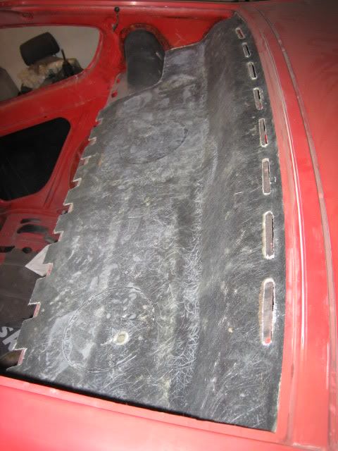

maaa Skrevet Januar 15, 2006 Forfatter Rapporter Share Skrevet Januar 15, 2006 Hyggelig du likte felgan :) Vellvell, på tide med en litn update i den her tråden å da.. Ferdig å sveise sidene, sjermfeste osv: Hadde lækt vann igjennom siderutan bak så de dekslan som e lagd i nokka rar træplate sort va gådd fra tynn å hard til feit å slapp i øvre deln bak.. så istede for å sette flate kryssfinerplate som plate bak så forsterka æ dem i glassfiber å la trykk på dem mens dem tørka så ble dem tynn å sterk igjenn :) Forsterka hatthylla å de 2 sidestøkkan framme i samme slengen.. Trekk det om når glassfibern har "gassa"seg ferdi: Lenke til kommentar Del på andre sider More sharing options...

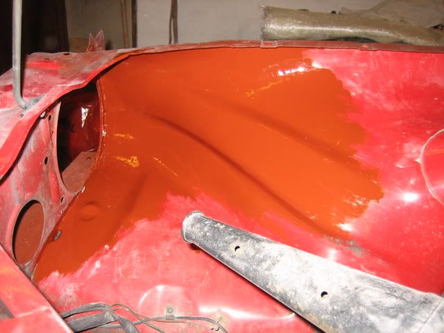

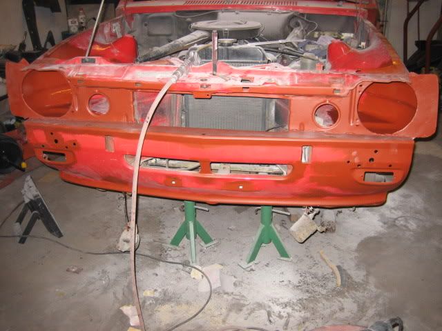

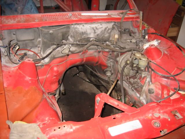

maaa Skrevet Januar 27, 2006 Forfatter Rapporter Share Skrevet Januar 27, 2006 Da va forstilling, girkassa å motorn ute.. Så va det bare å bynne å ribbe vekk alt lednings virrvarre, fløtte varmeapparatet og gjøre klar til lakkering... Lenke til kommentar Del på andre sider More sharing options...
