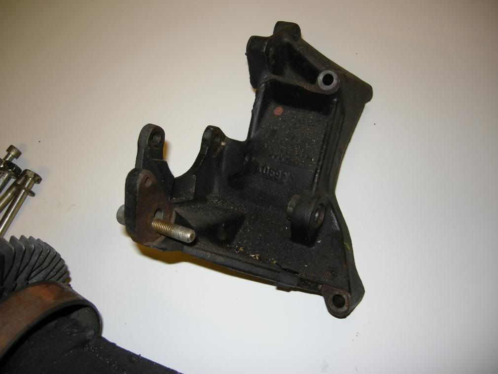

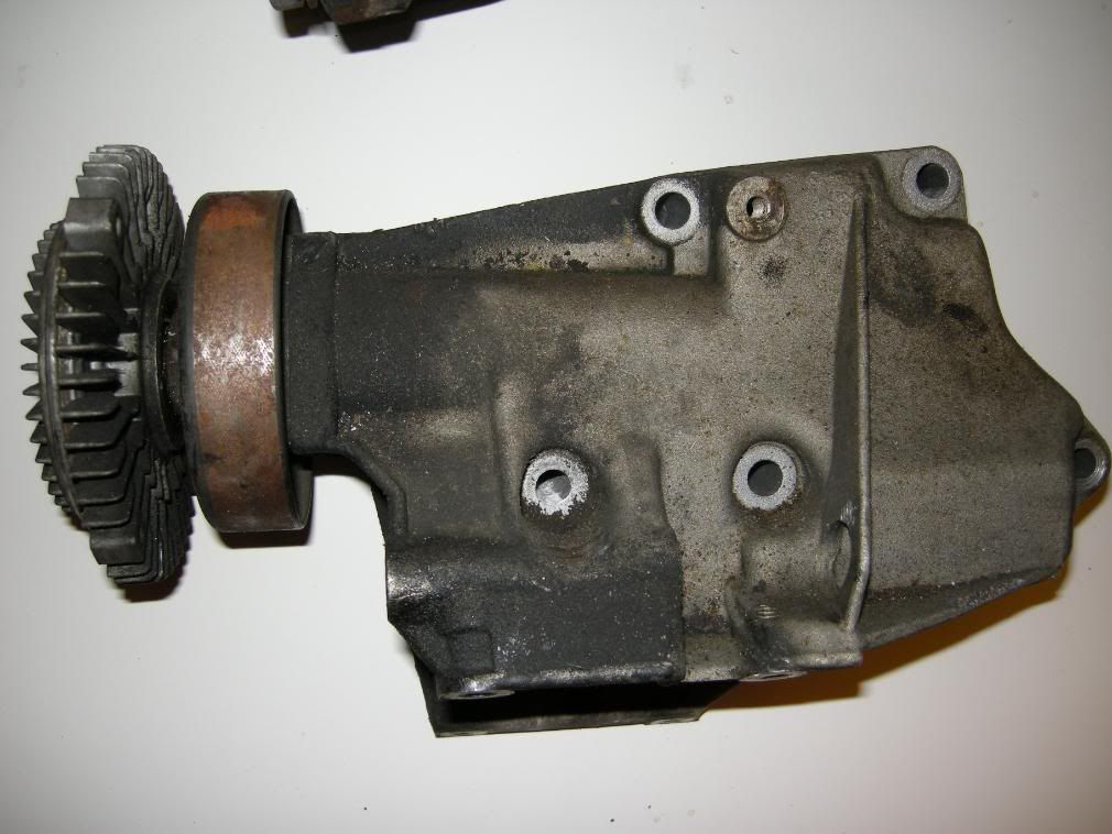

Beklager incommunicado, men det har gått litt trått i det siste. Nå har jeg imidlertid besluttet å utsette elektrisk servopumpe til Evo 2, så nå har jeg gått til anskaffelse av festebraketter for servo og generator beregnet på 20V Audi med serpentin-reim. Da gjenstår bare nok en ny servopumpe og generator, men Norsk bildelsenter selger dette for en slikk og ingenting.
Delene er foreløpig innsauset av olje, men dere tar tegninga:

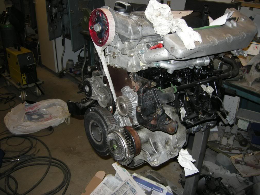

Prøvemontert på motoren ser det slik ut. Viftehjertet skal fjernes:

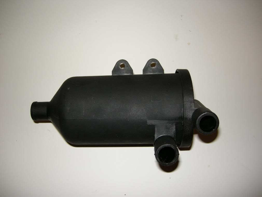

Som politidirektør i veivhusventilasjonspolitiet må jeg selvsagt ha skikkelig veivhusventilasjon. Jeg har derfor kjøpt en oljeseparator fra Porsche:

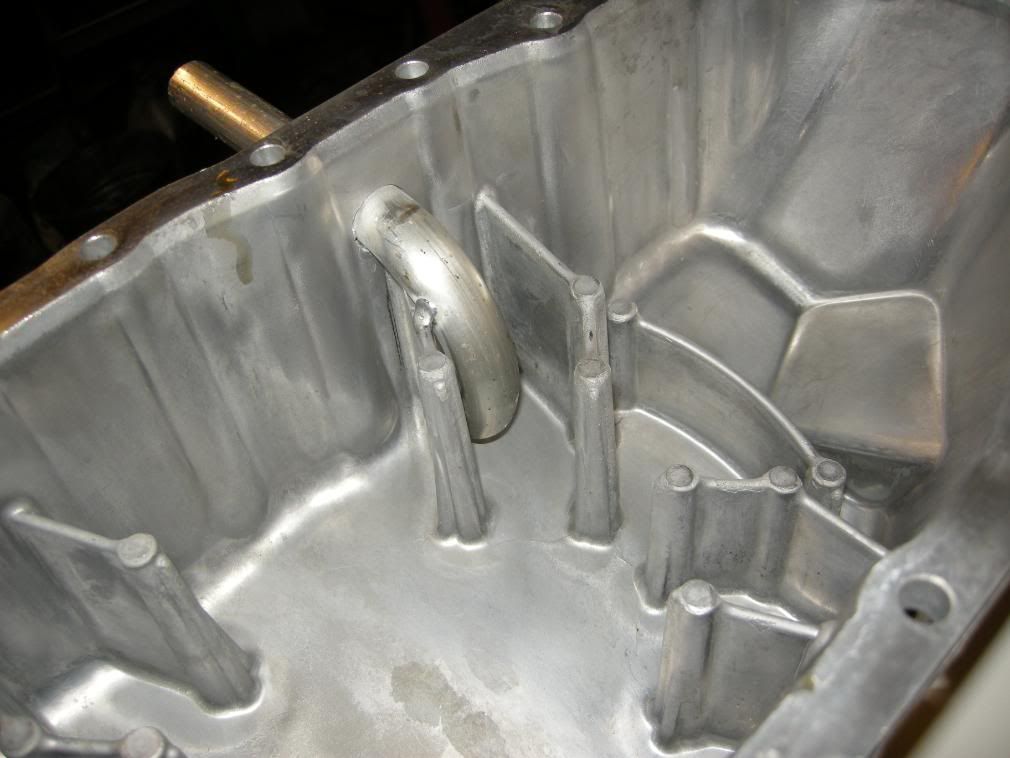

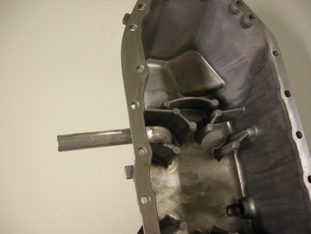

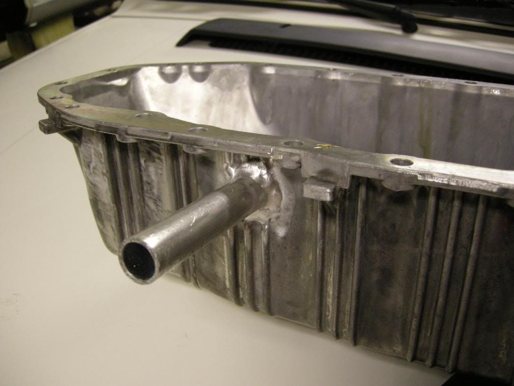

I tillegg har jeg fått min venn med TIG-sveisen, Turboed1, til å sveise inn en oljeretur i bunnpanna som munner ut under oljenivået:

I tillegg har jeg fått min venn med TIG-sveisen, Turboed1 til å sveise inn en oljeretur i bunnpanna som munner ut under oljenivået:
bra den ikke er til olje retur på turbo da,mange som har brent seg på litt lav oljretur og endt opp med litt dirty trick på tomgang da slangen har en tendes til og fylle seg helt opp til turbon for så og ende opp i eksosen:D
No smoke,no fun!
Big bore,høykomp,porta topp,store ventiler,Yosimura rs3,modda rs38r,
spesial slipte ov 01 kammer,V&H powerpak,billet clutch+++
Nei, turboreturen munner ut i blokka, så det burde være godt over oljenivået :D
