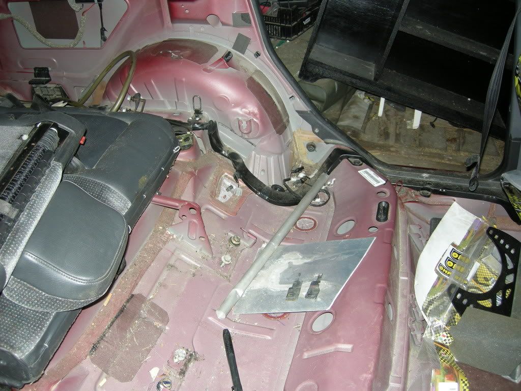

Nå har jeg forresten endelig fått demontert dette hersens baksetet. Ikke akkurat en selvforklarende affære, men med verkstedmanual fikk jeg det til:

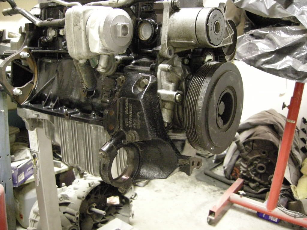

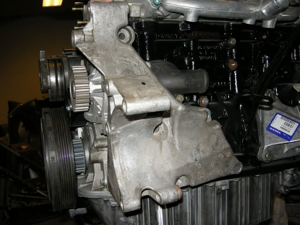

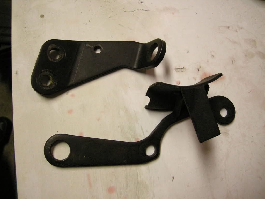

Nå er det montering av alle braketter og utvendige komponenter på motoren som står for tur. Håper å kunne benytte flest mulig av de originale Volvo-delene. Til venstre på bildet en brakett for montering av generator, servopumpe osv jeg tror tilhører hvitmotorene. Hvordan den har klart å snike seg inn her lurer jeg på. Til høyre er tilsvarende brakett for TDI-motoren:

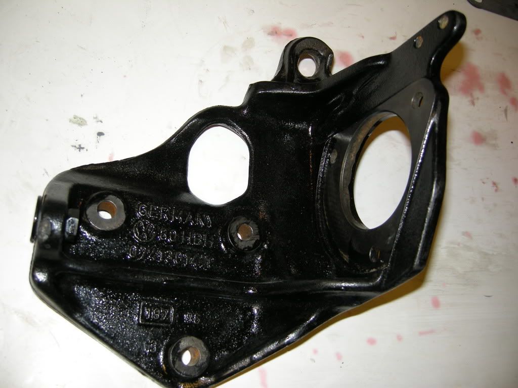

Denne braketten tror jeg tilhører dieselpumpa, så den trenger jeg ikke. Takk og lov, den veier flere kilo...:

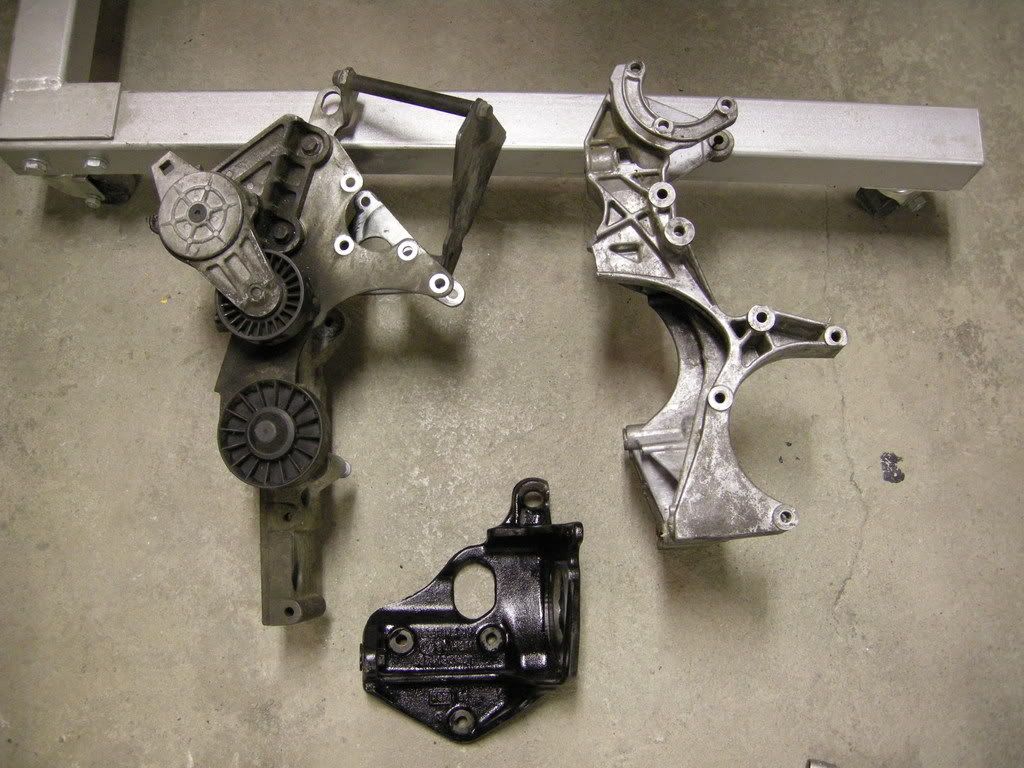

Her er noen små braketter jeg foreløpig ikke har den fjerneste anelse om hvor skal sitte:

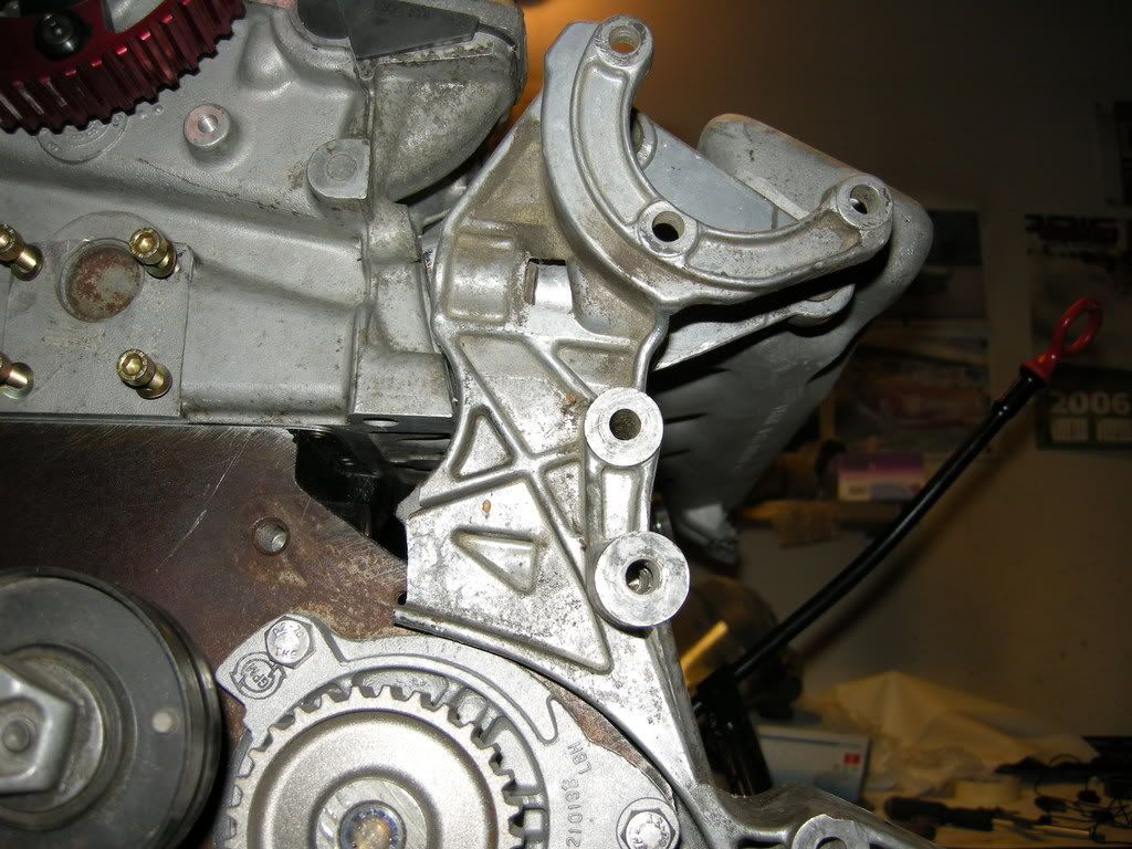

På grunn av topp og innsug passer ikke TDI-braketten for V70 lenger, så da må jeg se om Audi har noe som passer:

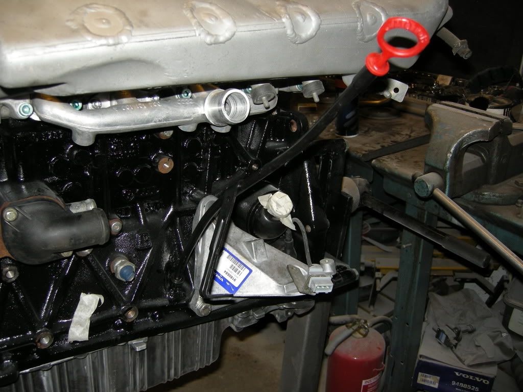

Peilepinnen for olje vil først passe etter å ha laget en ny brakett for innfesting mot blokka, men det er en smal sak. Av en eller annen grunn passet den ikke før motoren fikk påmontert sin bensintopp heller, enda det er en originaldel til Volvo 850 TDI:

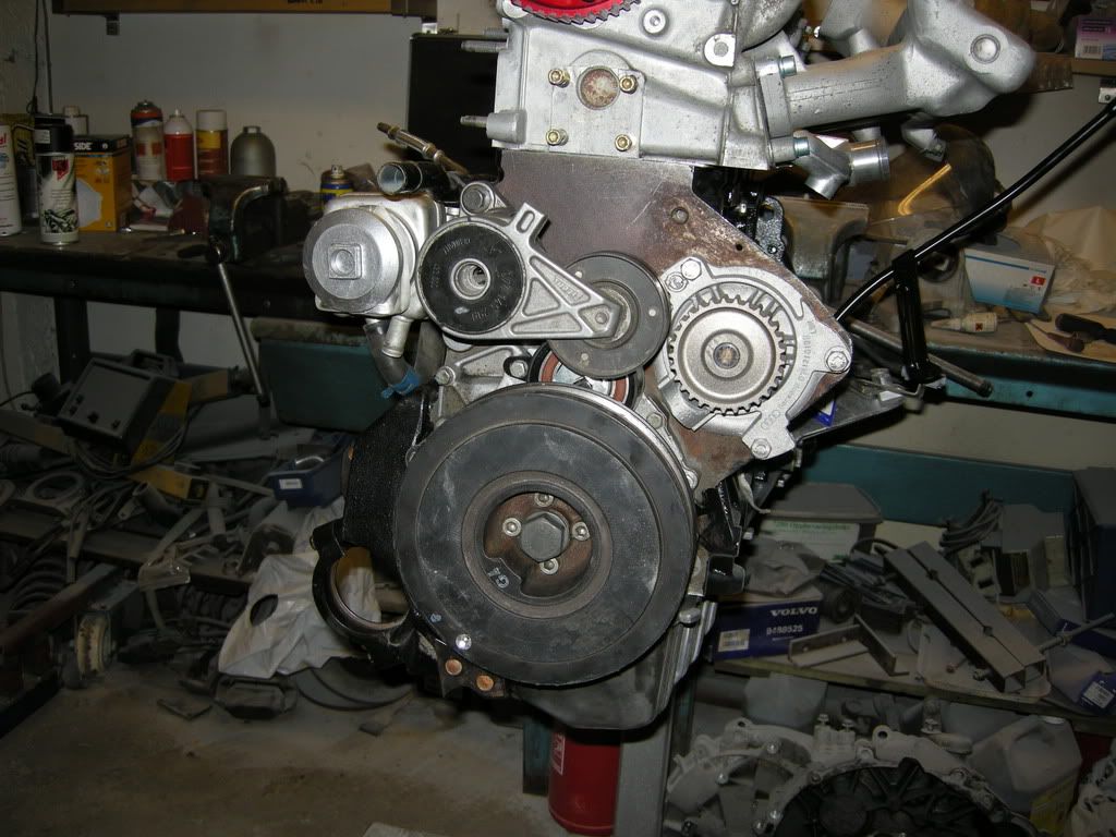

Reimhjulet på veiva er på plass. Note to self; skruene er ikke tiltrukket med riktig moment:
Opplagringen av mellomakselen til høyre drivaksel passer heldigvis enda:

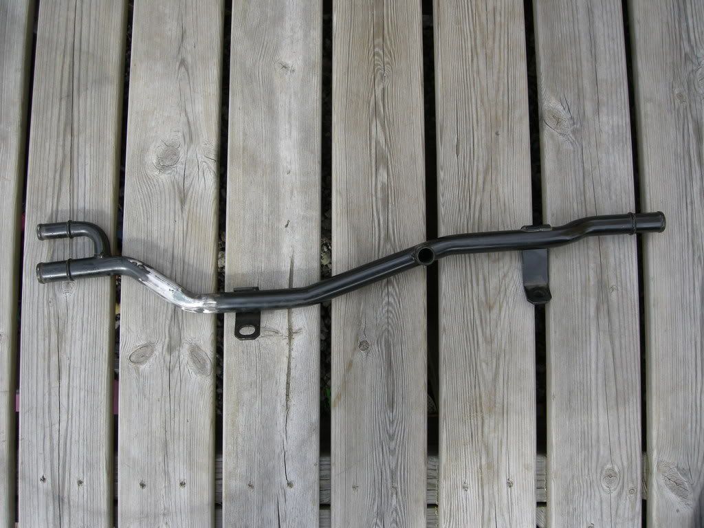

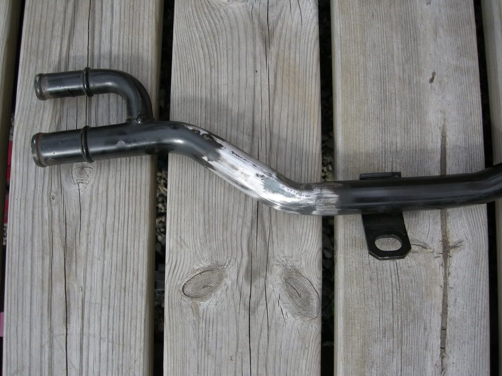

Røret før kjølevæske til varmeapparat, ekspansjonstank med mer sitter på plass. Dette har fått en knekk under demnontering, så det må kjøpes nytt:
Til uka må jeg forske litt på hvordan Audi har festet generator og servopumpe på sine 20VT-modeller. Siden det ikke er AC på bilen trenger jeg ikke å finne plass til AC-pumpe.

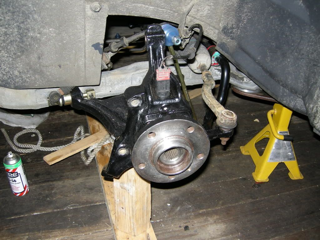

Mens jeg venter på de nye justerbare øvre fjærbeinslagringene fra Kaplhenke Racing har jeg gjort litt småtteri med bilen, som med hell kan legges ut på vårt kjære Bilforum. I tillegg har jeg kjøpt noen deler:
Nye bærearmer med nav og spindler er montert og tiltrukket med rett moment, men fjærbeina kan som sagt ikke monteres før jeg får de nye topplagringene fra Kaplhenke. Ben Kaplan er ikke den raskeste leverandøren jeg har vært borti...

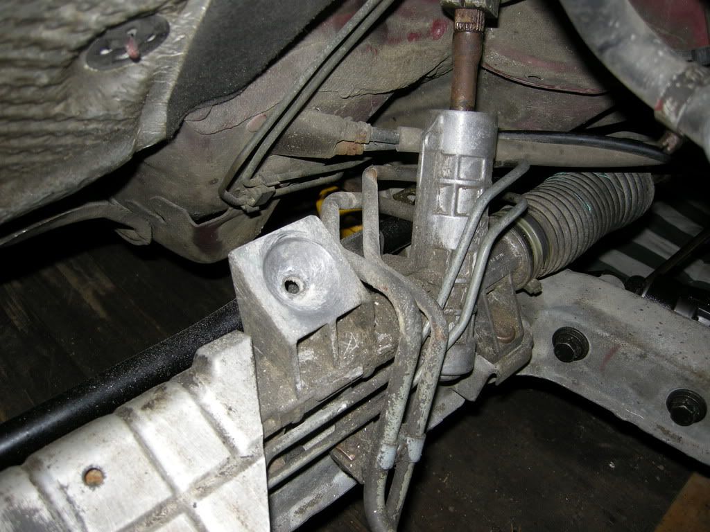

Her ser vi nedre leie for bakre motorfeste. Det er i tillegg integrert i tannstanga.

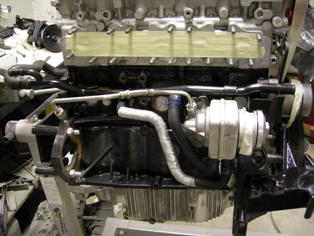

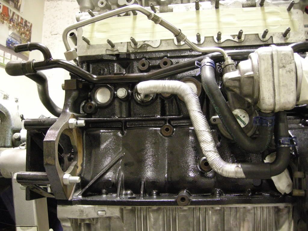

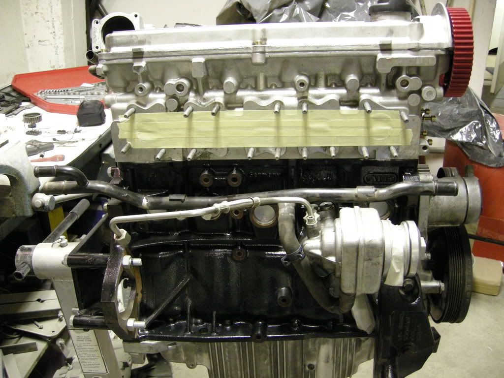

I et innlegg høyere opp her skrev jeg at jeg måtte kjøpe nytt kjølevannsrør siden det gamle hadde fått en stygg knekk. Røret koster godt over 1000 kroner, så Turboed1 fikk æren av å rette ut det gamle. Han er en jævel med blåselampa.

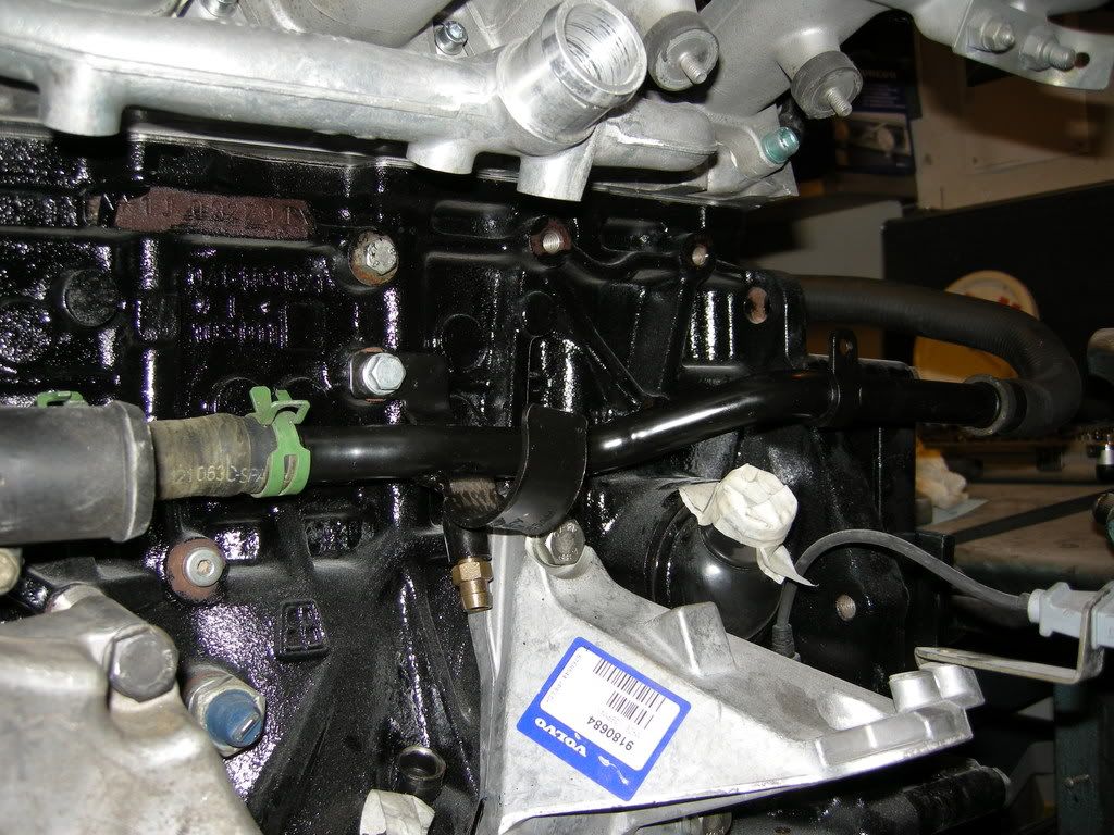

På bildene nedenfor sitter røret på plass. Det er også montert kjølevannsslanger til varmeveksler.
Også på andre siden av blokka går det et kjølevannsrør som jeg kunne gjenbruke fra TDI-motoren. Ytterligere penger spart. Dessuten antar jeg at Volvo og Audi har tenkt litt da de designet kjølesystemet på motoren, så det er nok lurt å bruke mest mulig originaldeler.

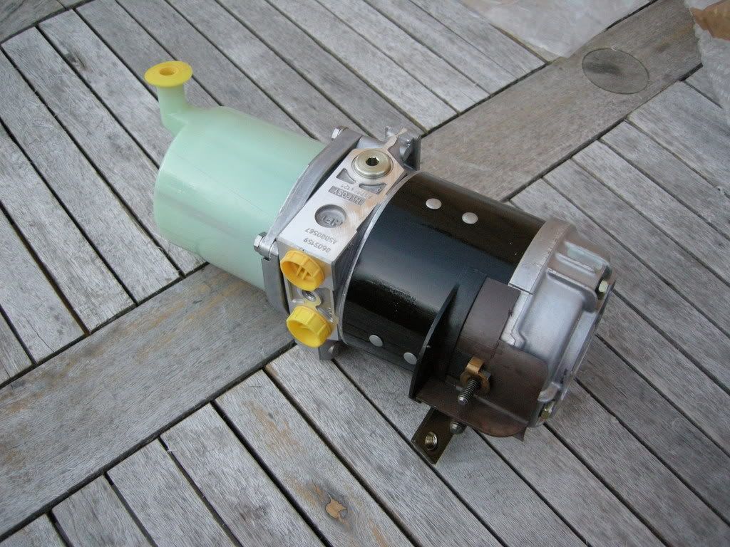

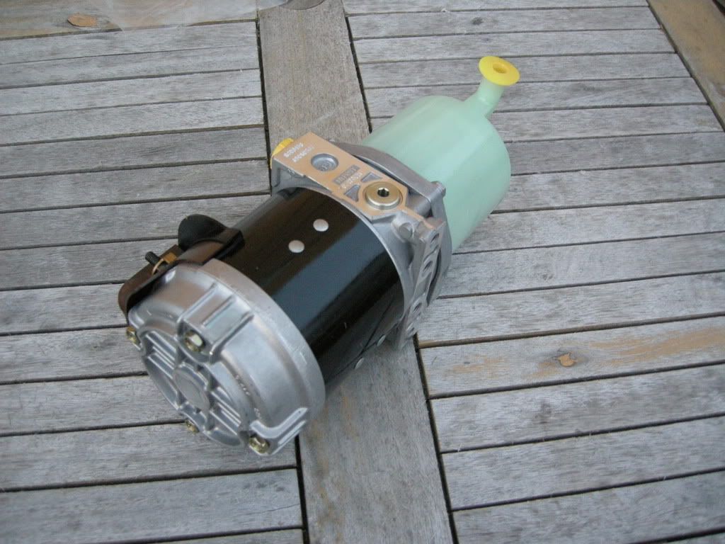

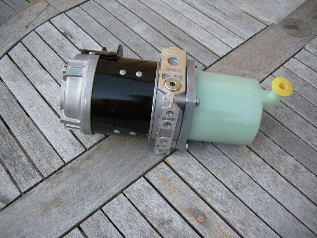

Den siste nyanskaffelsen er elektrisk servopumpe kjøpt hos min hofflanger KRB Trading. Den er litt tung, men jeg har ikke lenger plass til remdrevet servo, så jeg måtte bare ha den. Den kobles opp ganske enkelt med pluss, minus, sikring og rele. Den ser litt tøff ut.
