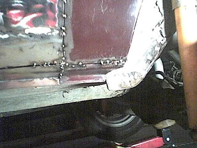

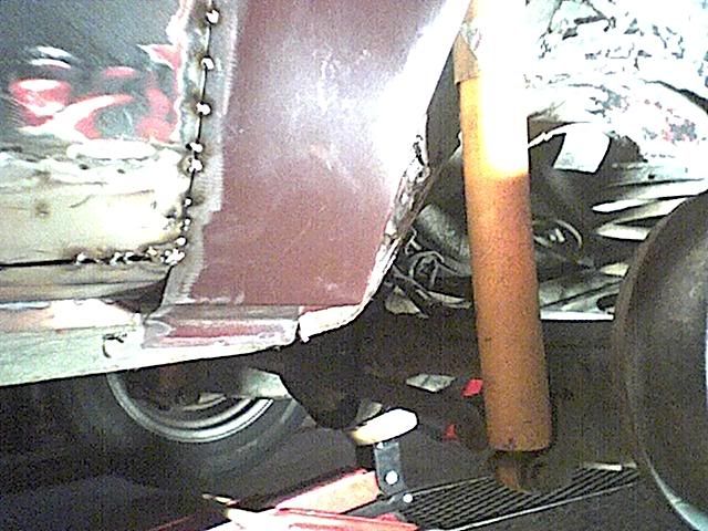

hele falsen er ny sveisa. Var helt oppspist.

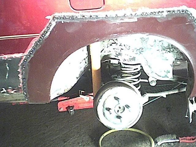

Ny skjermbue på plass.
Enten er det min tilpassning eller så er det veng's (klokkerholm)(sikkert en del min) som er litt feil.
kappa og herja litt så gjekk det greit.

skal du bare punktsveise fast hjulbuen din?
hva om det trekker fuktighet gjennom sparkelen, da vil jo den sprekken der ruste med en gang..
O-1999 VW Passat 4Motion.
O-1989 E34 535. prosjekt.
x-1998 VW Passat Syncro. x-1991 BMW 525i 24v Shadowline - Solgt! x-1993 Ford Sierra - Solgt! X-1975 242 -| 2.3 turbo prosjekt Prosjektråden her! Byttet i 535
  Sitat
Man punktsveiser så mange ganger at det blir en hel sveis.

Gjorde det no i stad. Må si det trakk seg ja doh
Vanskli å rett på det igjen når det har tråkke seg. Så det blir en del sparklearbeid rundt sveisestedethmmmmmmmmm
