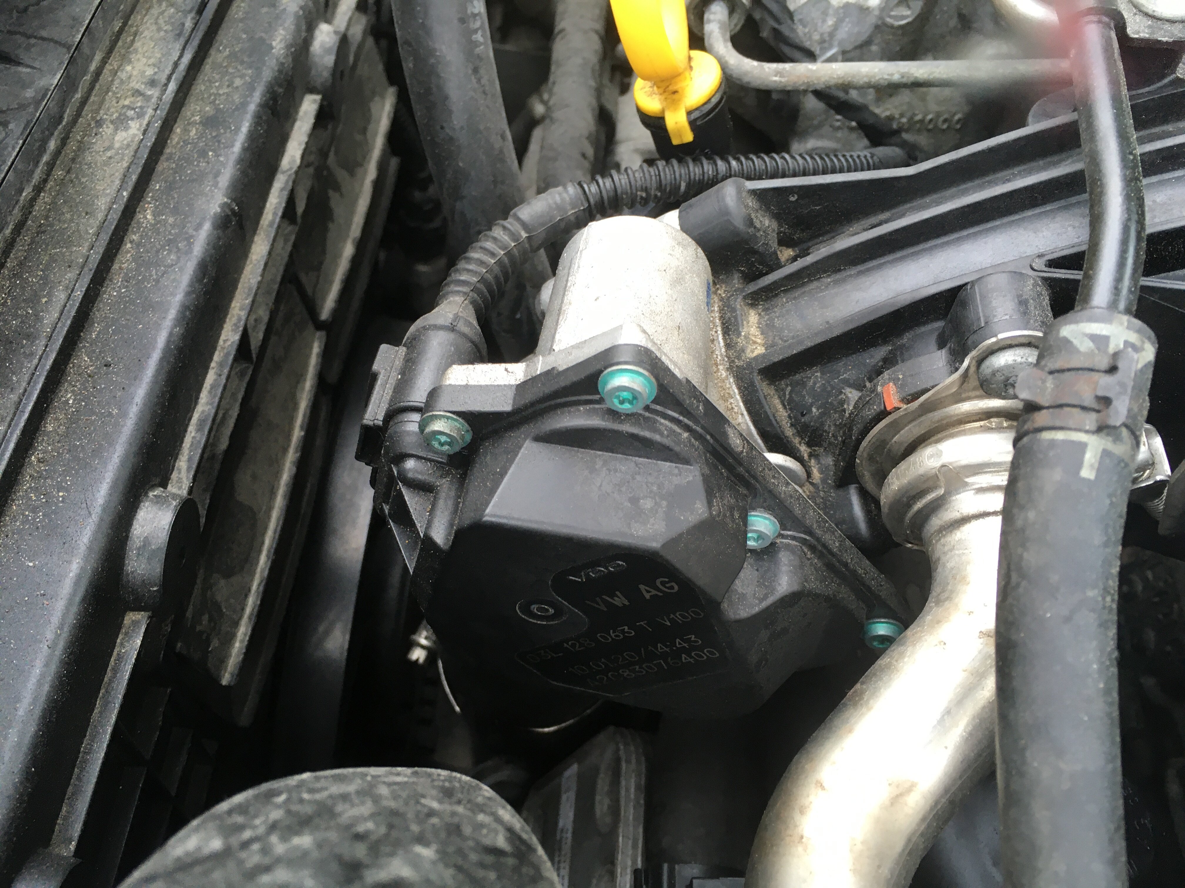

Den er helt åpen. Har full bevegelsesfrihet, hvilket ikke var tilfelle med den gamle. Litt gugge og sot som jeg fikk tatt bort mesteparten av. Lukket seg ikke under testing. Mulig komponentfeil, så jeg skal ringe Albjerk for å høre med dem.

Forøvrig, hvis jeg tar av hele valve-bodyen for å rense dritt ut av øvre enden, som jeg ser er en rimelig enkel jobb, må jeg ha en ny gasket/o-ring for koblinga mellom valve-body og manifold?
ASV har to funksjoner på denne motoren, den ene er for å «kvele» motor når du stopper den, for at den skal få en mykere stans og den regulerer luftflowen for å øke/senke EGR flow.
Det er som regel 2 grunner til at disse går istykker. Den ene er olje fra veivhusventilasjon som trekker inn til kretskort via spjeldaksling og ødelegger kretskortet. Den andre er slitasje på plastdrev som gjør at den ikke fungerer ordentlig.
Enkleste måten å teste om ASV fungerer på er noe så enkelt som å stoppe motor og umiddelbart kjenne på ventilen om den regulerer (hører også motor) eller visuelt.
Spjeldet lukker seg når du skrur av tenning og åpner seg igjen etter ca. 2 sekunder.
(du kan fortsatt få feilkode på spjeldet selv om det fungerer)
Hvis det ikke er motorlampe/feilkode vil det heller ikke ha noen innvirkning på DPF regenerering.
