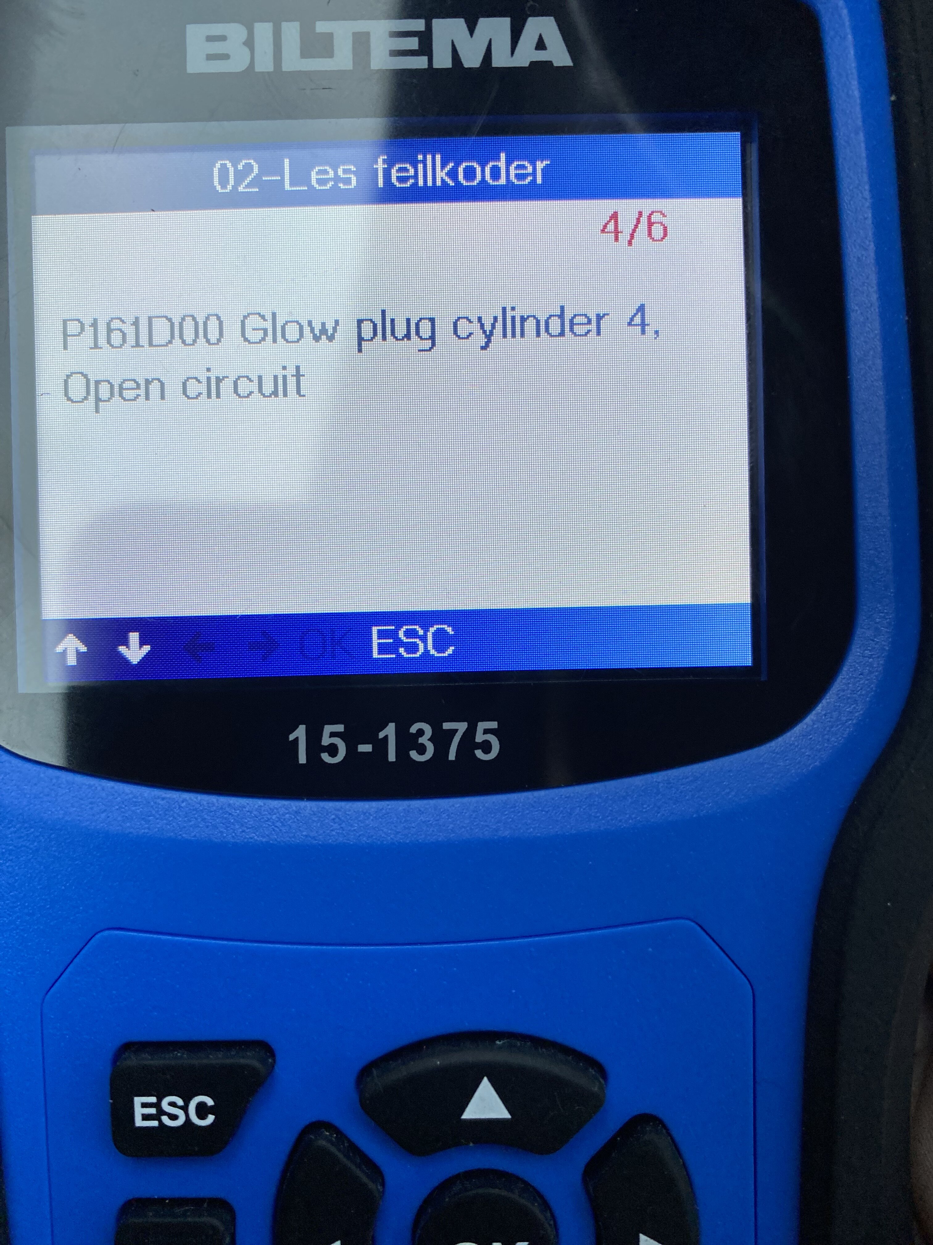

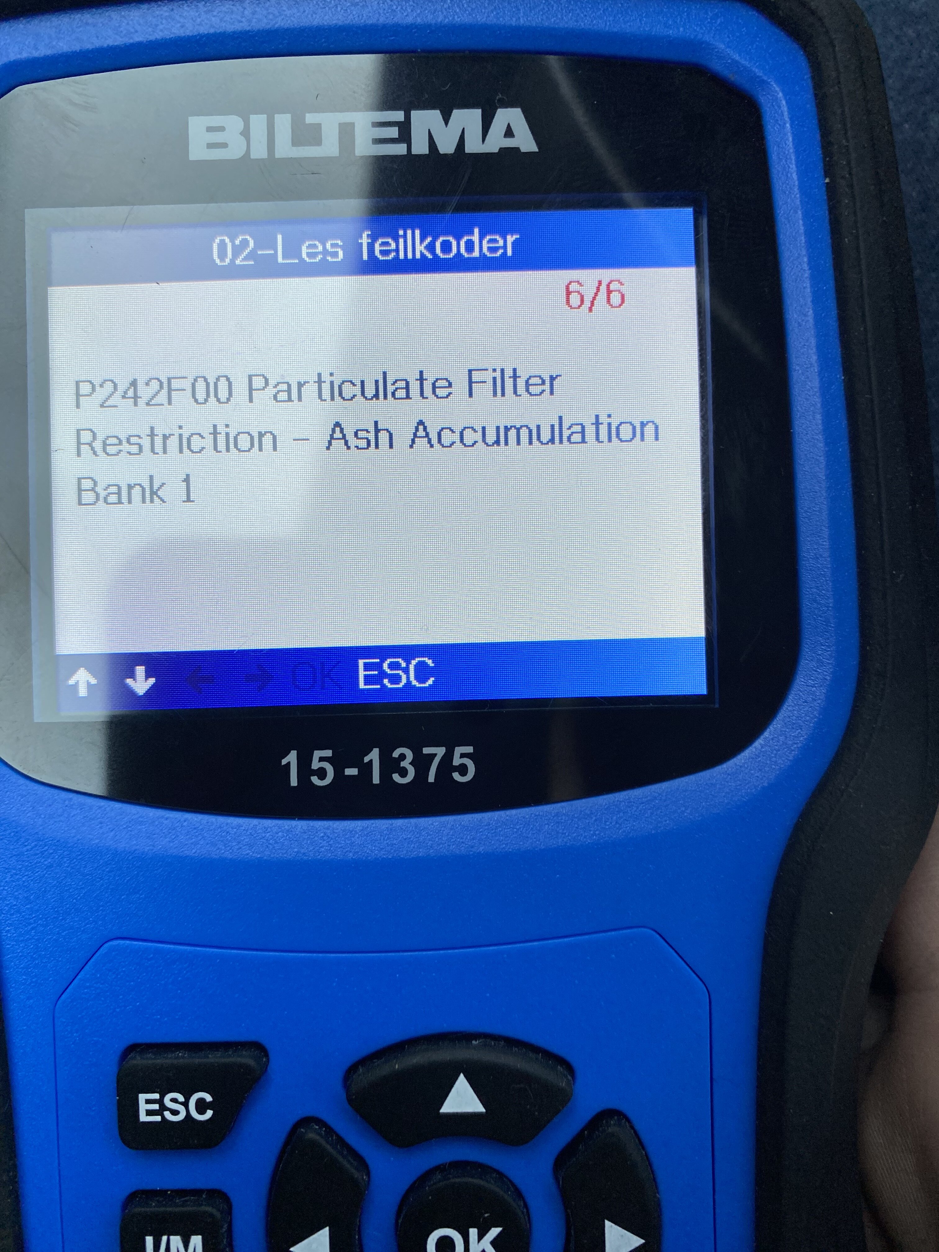

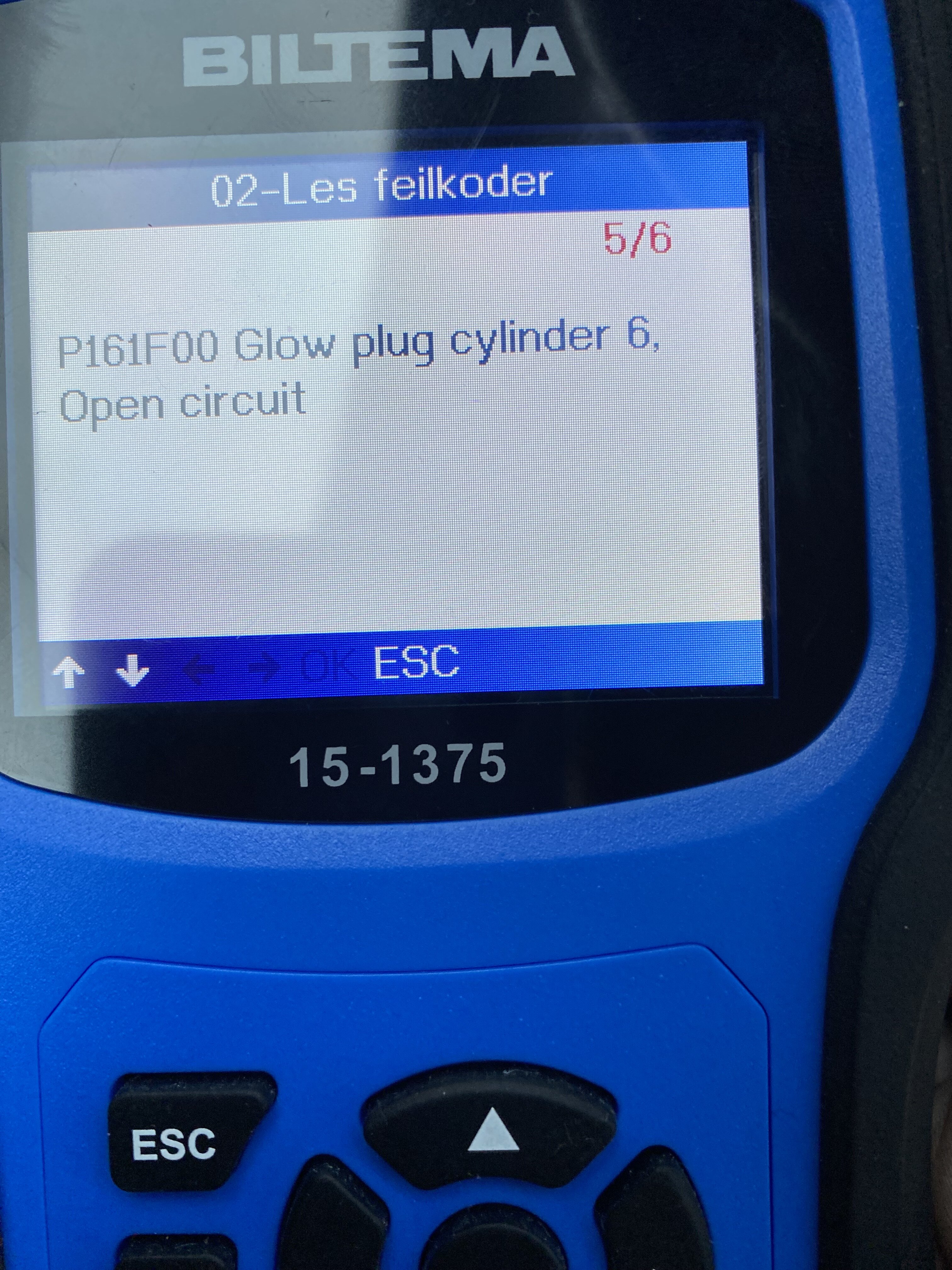

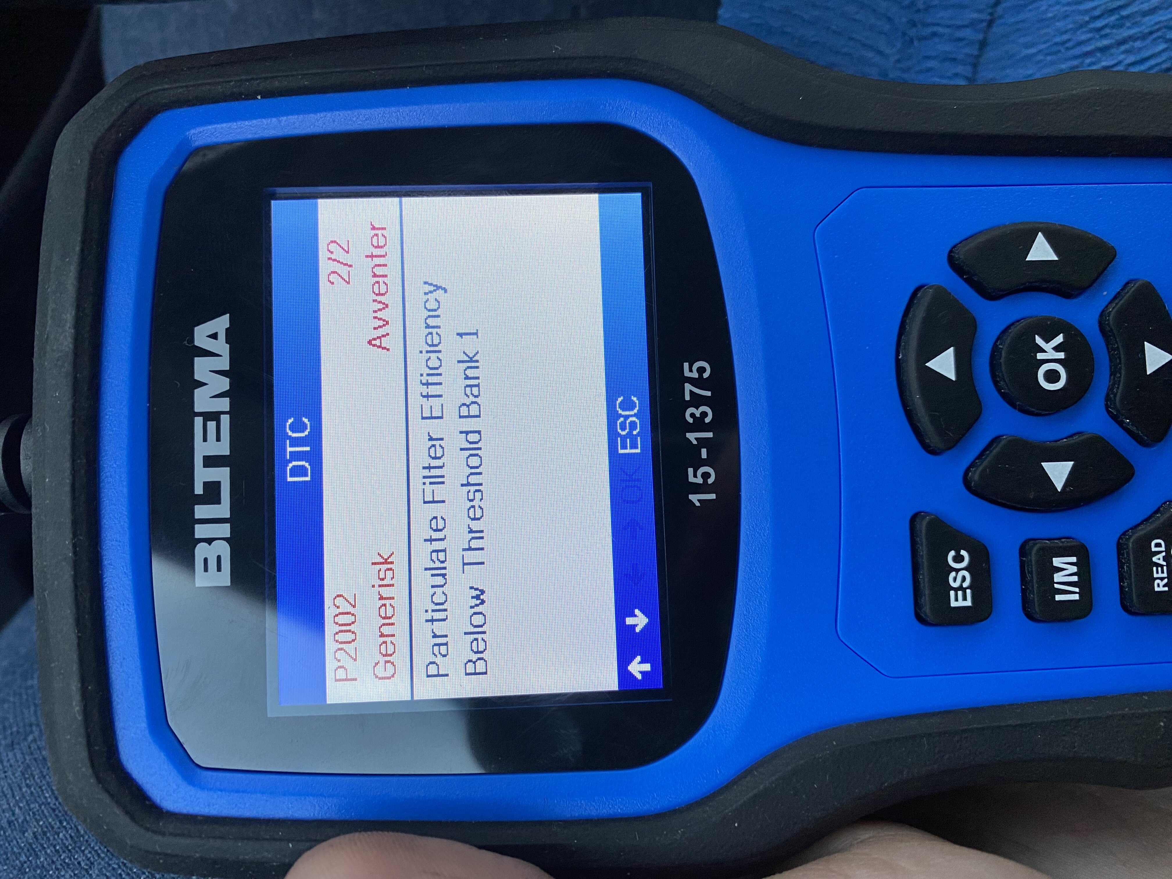

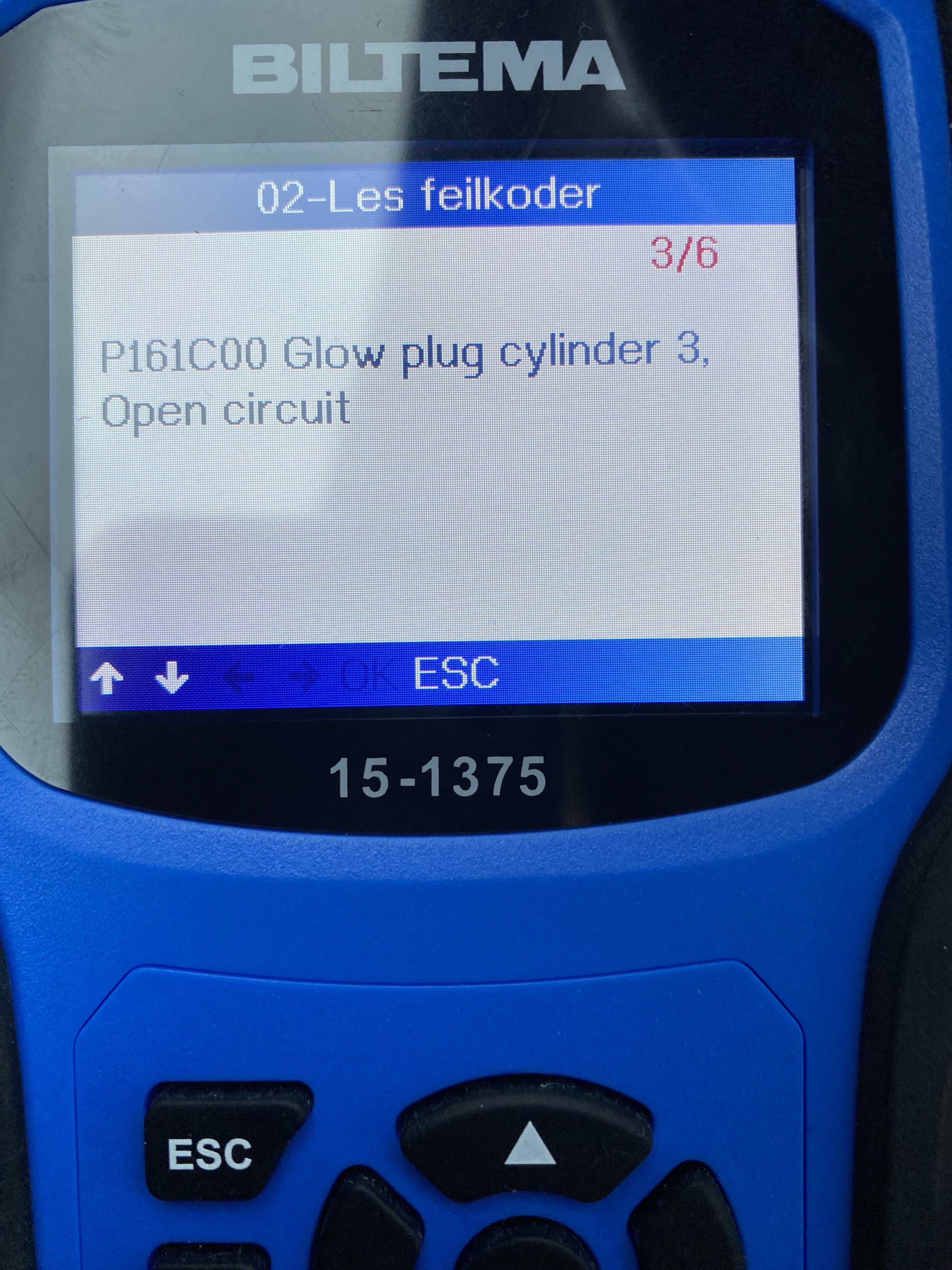

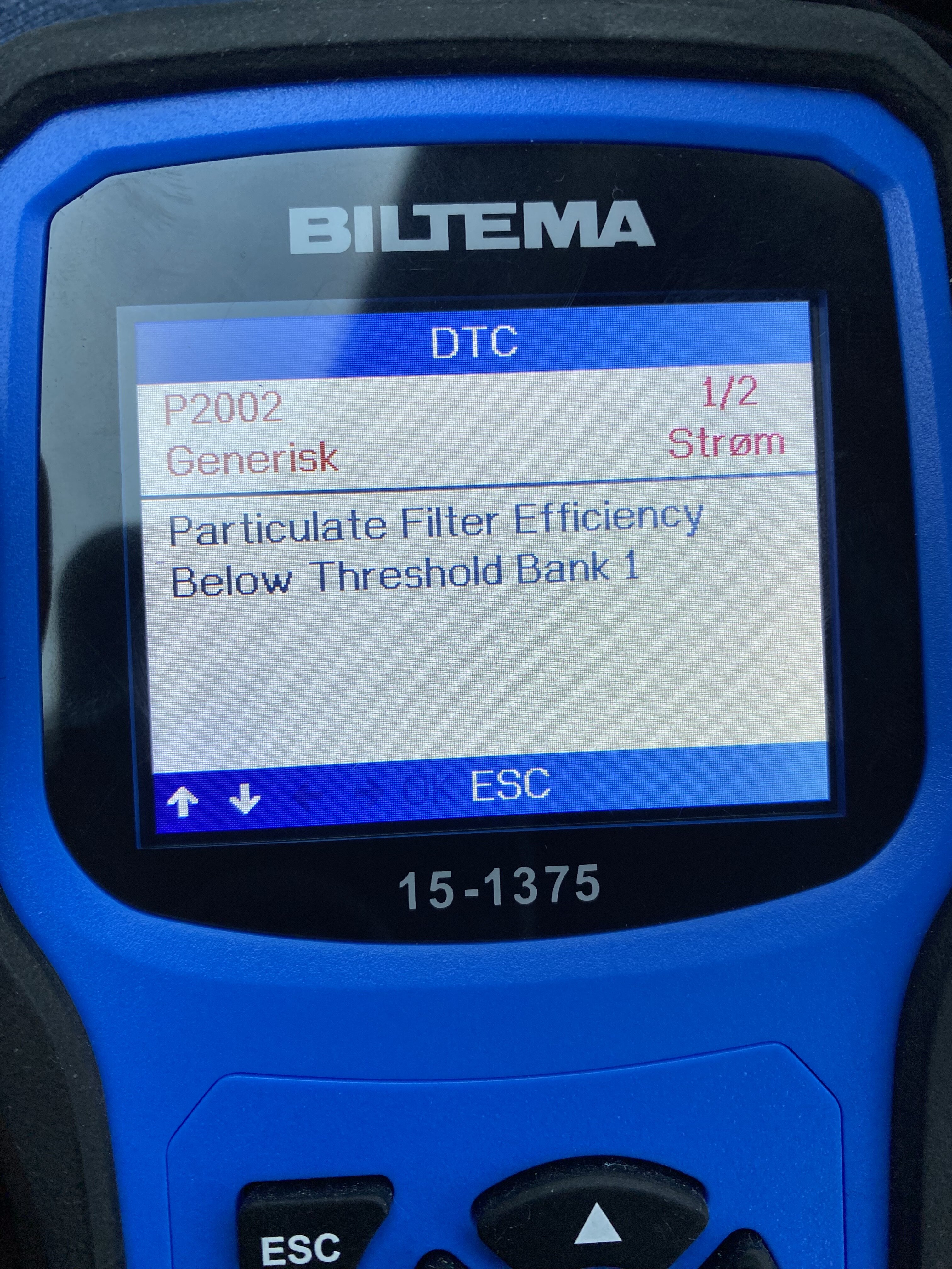

Hei, fikk den feilkoden med den man gløder med i går. Skjekka med feilkodeleseren. Da sto det at det er gløde plug nr.3,4,6(bilde av det nede. Har skjedd før at jeg har fått glødeplugg feilhoden før og da var det venstre gaspjeld men har et på høyre også. Men nå har jeg i tillegg fått gul motorlampe. Før begge feilkodene  og gassen ble treg å få opp og går bare opp i 40 i oppoverbakke. Fikk jeg et varsel om tett diesel partikkel har prøvd med diesel partikkel rens 1 gang er på nr.2 nå.

Glødesymbol som lyser eller blinker betyr at noe er galt, trenger absolutt ikke ha noe med gløding å gjøre. Feil på glødeplugger gir tregstartet motor og ikke noe mer. Din motor er tydeligvis i "limp mode" og partikkelfilter er synderen (ref. varsellampe for DPF), ikke gasspjeld eller glødeplugger. Du kan kjøre tvunget regenerering på DPF, mulig det kan hjelpe. Eller du kan forsøke å slette feilkode på DPF, så kjøre en lang tur (en time) med turtall over 2500 omdr i håp om at regenerering starter - og ALDRI stoppe kjøringen mens DPF-rens pågår.
