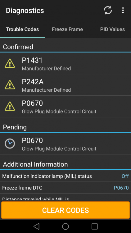

Etter å ha kjørt i 5 min med min Suzuki Grand Vitara 2008 så merket jeg at det var ikke noe særlig drag i bilen, helt umulig å få noe høyere turtall enn ca 2500 rpm og kraften er nesten borte. Ettern en stopp og start så er problemet borte men kommer tilbake igjen. I dag morges p vei til jobb merket jeg ikke noe og det er omtrent samme strekning som jeg kjørte når jeg mistet kraften.
Nå nettopp leste jeg av følgende feilkoder med en ODB link:
P1431, tett partikkel filter ?
P242A , hva betyr denne?
P0670, feil på glødeplugger (denne hadde bilen fra før av)
Filter lampa lyser (P1431?) men den er jeg vant til forsvinner etter litt kjøring, det er litt rart at den kommer nå så kjapt etter at vi hadde en langtur nå helgen som var, når det gjelder P0670 som vel indikerer feil på glødeplugger så hadde jeg denne fra tidligere, P242A er helt ukjent for meg.  Det virker for meg som om at P1431 og P242A kom nå når bilen mister kraft men jeg kan ikke verifisere det.

Hei..
Har du chassisnr på bilen? Ut ifra slik jeg kan skjønne så har du en type 2,3 eller 4. For det har seg slik at disse modellene har en feil på eksos tempratursensor nr 1. Da setter den feilkode P242A... Du kan se om du har ny eller gammel sensor. Gammel sensor har 2 gule streker, mens ny sensor har en gul og en blå strek. Eldre biler enn produsert fra 17 mars 2010 har den gamle.. :)
Org. delenr: 14810-67JG1
Nytt delenr: 14810-67JG2
Tipper feilen ligger i denne. Denne sitter nermest turbo og kan være noe dritt å få ut hvis den har rustet fast. Hvis den ikke har satt seg, så er den ganske enkel å bytte ;)

Feilkode P1431 settes pga P242A. Dette gjøres at filtret tettes. Det anbefales ikke å kjøre langt med.. Da ender det med å bytte filtret og bilen går ikke lenger. Bilen går også i nødmodus når du har denne feilen. For eksempel ved hard pressing i bakker. Jo mer du kjører, jo mer tetter filtret seg, og jo større en sjangsen for at det må byttes. Og det er dyrt..

Nå var jeg ute og kjørte i 40 min, stoppet og satte på tennningen igjen, da forsvant partikkelfilter symbolet igjen. P1431 og P242A kodene har foreløpig ikke kommet tilbake.
