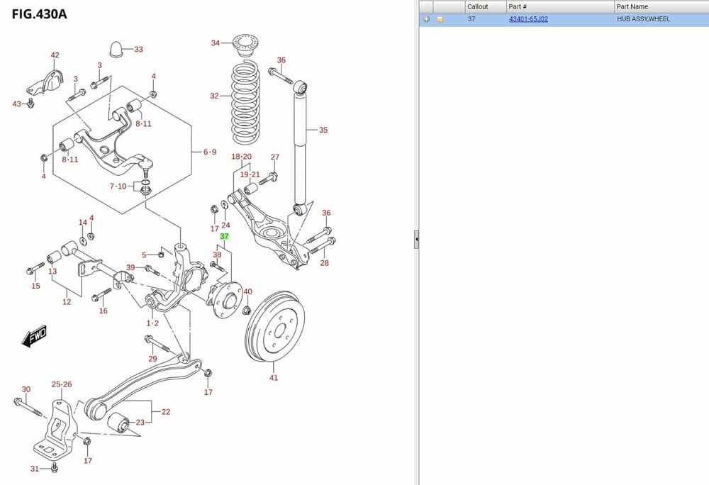

  14. Da har du riktig delenr over her.. Se på nr 2. Det er delenr på magnetclutch
  15. Høres ut som magnetkoblinga på acpumpa har ryki ja. Men du får denne faktisk løst. Men du skriver ikke hva slags motor du har eller noe som gjør at jeg kan sjekke. Men jeg sjekka bare en tilsvarende i orginale delekatalogen og du får løs til den :) Si ifra hvis du vil jeg skal sjekke akkurat din bil så fikser jeg det :)
