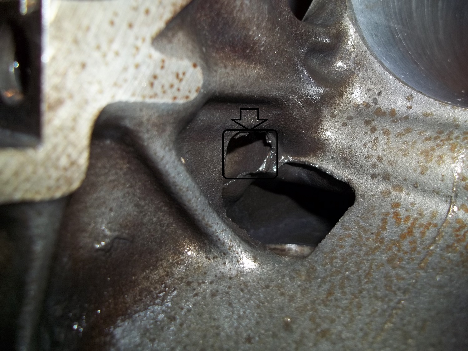

Det som vises på bildene er ganske normalt og ingen skade.
På motorblokken vises tynne slagg-kanter som fort dannes etter at en motor er støpt.
Hvis motoren er helt demontert uten noen gjenstående komponenter (stempler, veivaksel,m.m.- kan du fjærne de tynne støpekantene med en metallfres slik at hullets profil blir slik det er ment å være.
Husk bare å rengjør motorblokken grundig etter en slik operasjon, da metall-spon er en av motorens største fiender.
