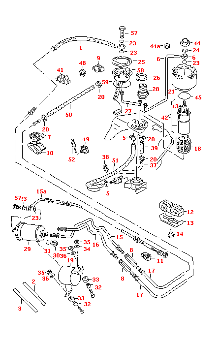

Har et spørsmål til som ikke er relatert til denne feilen. Har vært på verksted å skiftet bensintank på bilen for ei god stund siden, det ble da også satt inn ei ny bensinpumpe. Problemet er at bensinpumpen ikke sitter ordentlig fast i sitt feste, dette fører til høyere støy fra pumpen enn det skal være. Har vært å sett nedi tanken og det er innnerste del av feste som er løst, ser ut til at det mangler disse pluggene det skal stå på. Veit ikke om det er gjort feil fra verksted sin side eller om det er tanken som har vært slik (Brukt tank som ble montert). Kan disse festene oppdrives enda? Veit at det er et spesial verktøy (3214) som brukes til å demontere denne "kurven" som bensinpumpen er montert i, hvordan gjøres dette uten dette verktøyet?
