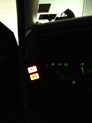

Robin1994 Skrevet Oktober 27, 2012 Forfatter Rapporter Share Skrevet Oktober 27, 2012 fant ut idag at ABS bremsene mine ikke fungerer (prøvde å bråbremse på snøen/isen men hjula låste seg og bilen sklei bortover veien), og at ABS lampe og airbag lampa ikke var koblet til kontaktene i det hele tatt! så nå er dem koblet til men dem bare lyser hele tiden, så her må det være noe galt, eller hva? :S ble litt forbanna når jeg så at lampene ikke var koblet til :/ skal prøve å få en kompis til å se på dette da han vet mer om elektronikk osv enn meg senere ikveld kanskje [ATTACH]34497[/ATTACH] Siter Lenke til kommentar Del på andre sider More sharing options...
ventoTD Skrevet Oktober 29, 2012 Rapporter Share Skrevet Oktober 29, 2012 sjekket sikringer til ABS og AIRBAG da, kan hende dem er gåen også Siter Kärleken växer inte på träd, den byggs i Tyskland Lenke til kommentar Del på andre sider More sharing options...

ventoTD Skrevet Oktober 30, 2012 Rapporter Share Skrevet Oktober 30, 2012 ja kan koble ut ABS med sikring ja.. gjorde hvertfall det da jeg hadde glattkjøring på kjøreskolen husker jeg.... ellers så kan det å være noe gåene abs følere også Siter Kärleken växer inte på träd, den byggs i Tyskland Lenke til kommentar Del på andre sider More sharing options...
4pekatt Skrevet Oktober 30, 2012 Rapporter Share Skrevet Oktober 30, 2012 Tror at når lampene lyser betyr de at følerne må renses/byttes.. :) Siter - 1995 VW Golf GL - 1,8l 90hk - Se bilen her - 1992 VW Golf VR6 - 2,8L 174hk - Se bilen her Problemer med Golf 3? Ta en titt her! Lenke til kommentar Del på andre sider More sharing options...

Robin1994 Skrevet November 3, 2012 Forfatter Rapporter Share Skrevet November 3, 2012 Da har vinduene kommet opp igjen, fant ut at det bare var en løs sikring :) Men abs og airbag lampe lyser fortsatt, mulig jeg må få rengjort den abs sensoren (fått tips om det) mn hvor ligger den? Må vel liggen en plass ved framhjula? :O Siter Lenke til kommentar Del på andre sider More sharing options...
4pekatt Skrevet November 3, 2012 Rapporter Share Skrevet November 3, 2012 Vel, du må først av med dekket ditt, og deretter må du av med kalipper og bremseskive. Under der er det en "hullete" skive på navet, som spinner med hjulene. På andre siden av denne firkant-hullede skiven sitter ABs-sensoren. Du kan ikke ta feil idet du tar av bremseskiven ;) Siter - 1995 VW Golf GL - 1,8l 90hk - Se bilen her - 1992 VW Golf VR6 - 2,8L 174hk - Se bilen her Problemer med Golf 3? Ta en titt her! Lenke til kommentar Del på andre sider More sharing options...
4pekatt Skrevet November 3, 2012 Rapporter Share Skrevet November 3, 2012 Siden du har en del elektrisk feil, ta en lørdagskveld der du legger helt ny jording! Bytt ut og forsterk jordingen i bilen din overalt der du kan (spesielt mellom batteri og chassis. Gå over alle jordingspunktene du kjenner til (i chassiset), koble dem fra, puss ordentlig rundt dem, og skru på plass. Eventuelt bytt hele kabelen fram til komponenten den går til ;) Dette kan fikse utrolig mye! Bilen til kompisen min startet ikke (dette var da min feil, men det trenger vi ikke fokusere på :) ). Da var det bare å legge ny jording fra batteri til motorblokk, så fungerte den helt fint igjen! :) Siter - 1995 VW Golf GL - 1,8l 90hk - Se bilen her - 1992 VW Golf VR6 - 2,8L 174hk - Se bilen her Problemer med Golf 3? Ta en titt her! Lenke til kommentar Del på andre sider More sharing options...
