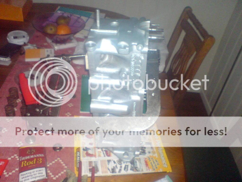

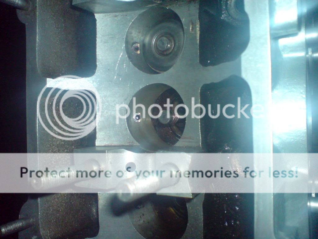

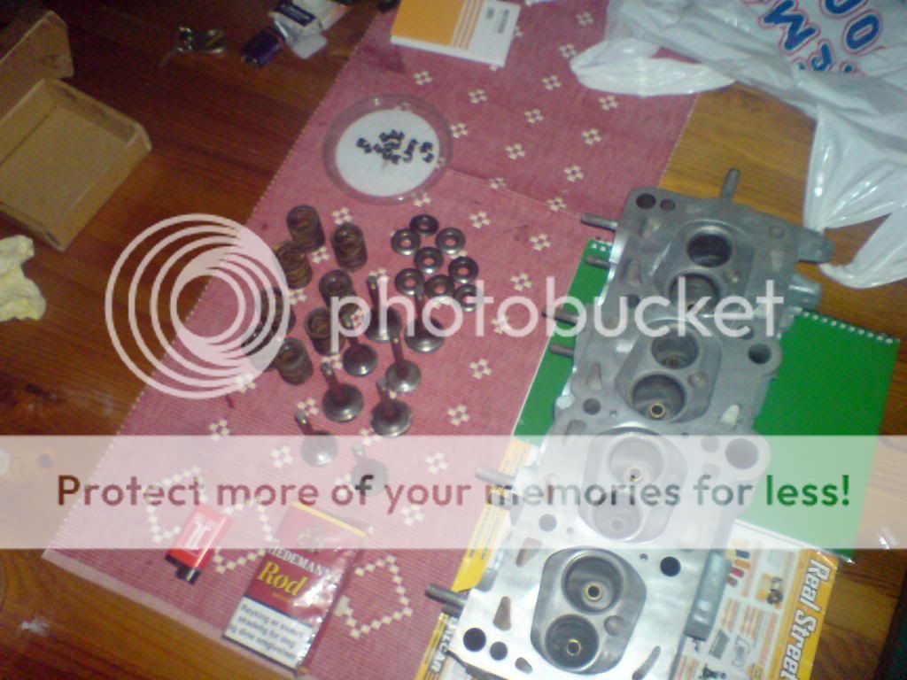

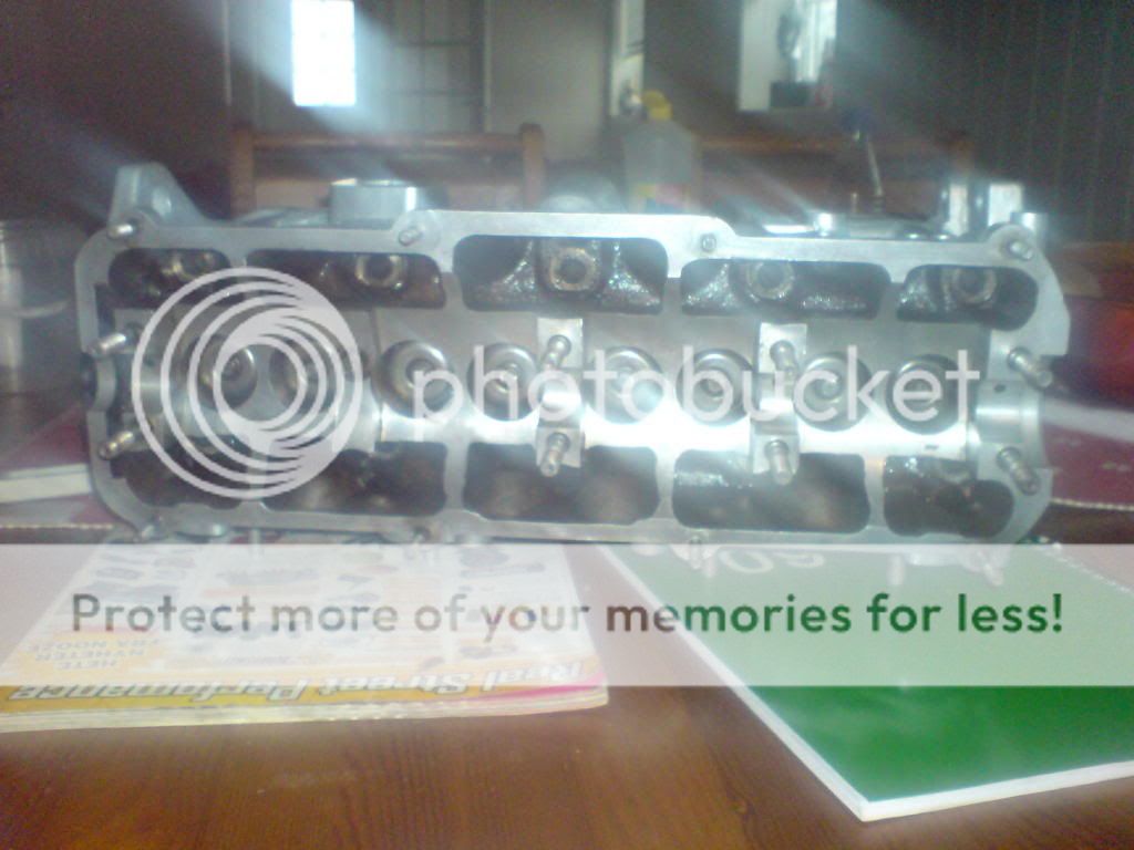

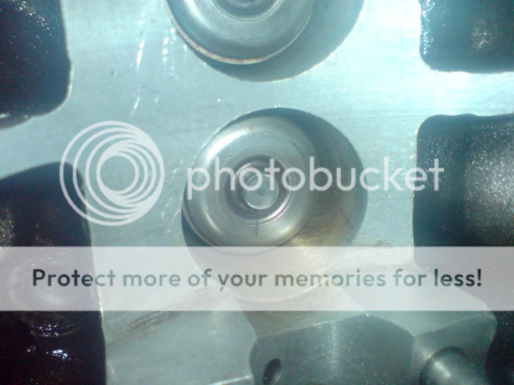

hei her kommer litt bilder når jeg setter i ventiler ikke så spenende men har ikke fått gjort mye mer da dette er tid krevende arbeid.

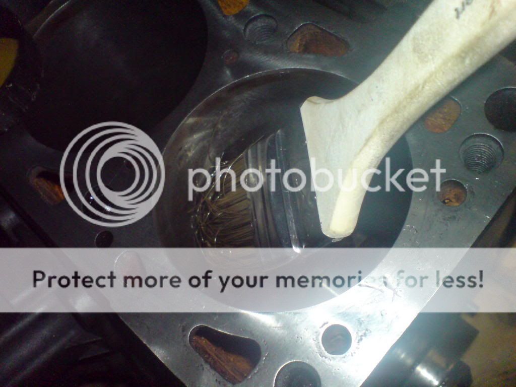

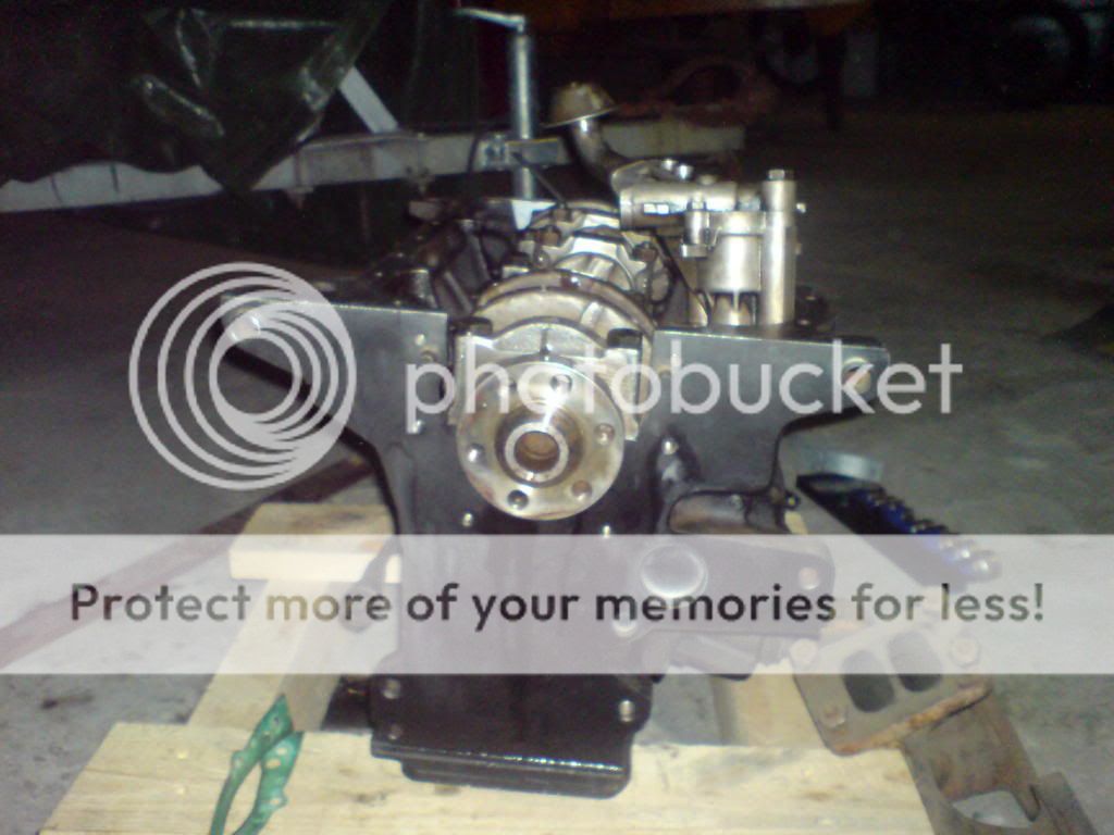

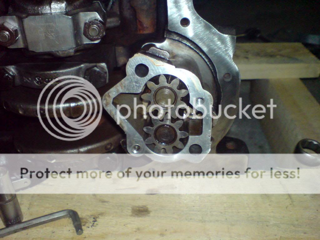

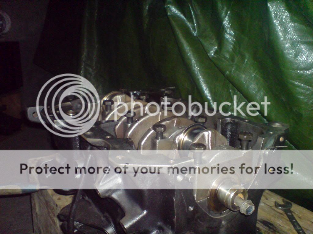

har fått skrudd veiva i blokka med riktig momennt
topp og deler

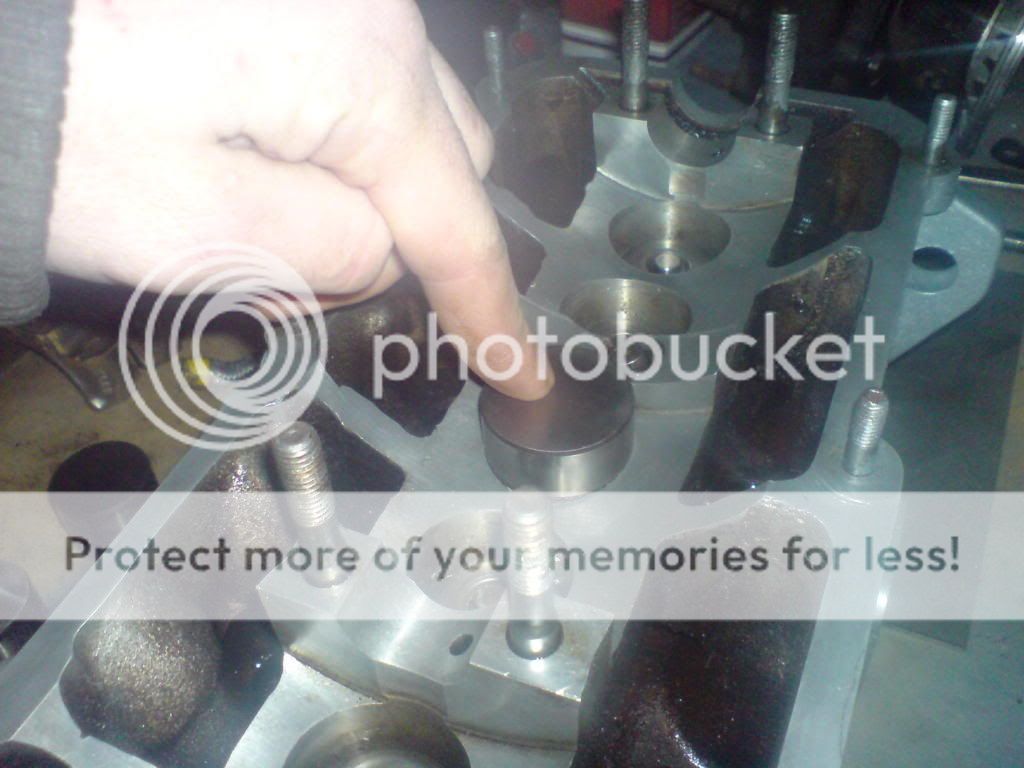

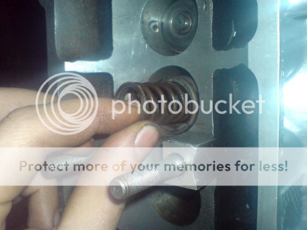

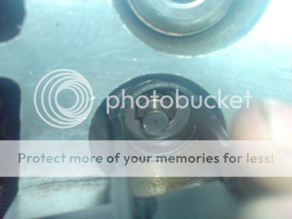

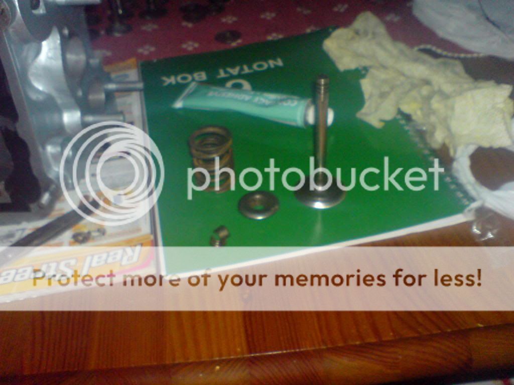

ventil. fjærer. fjær stopper. fjær låsser.

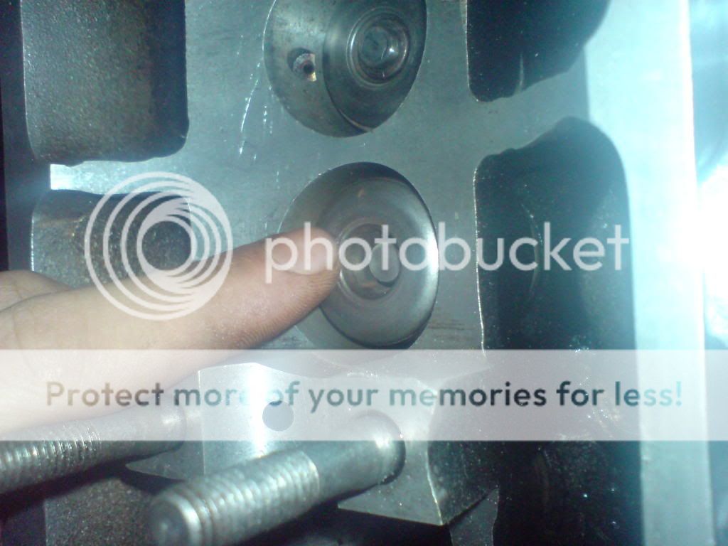

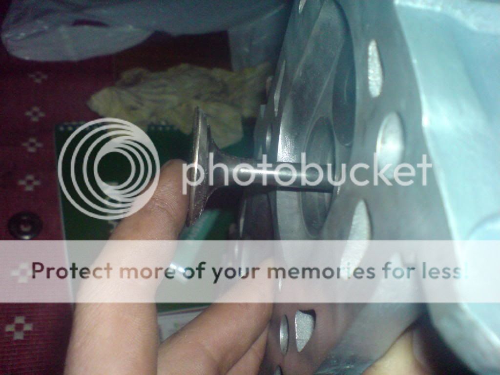

så trykkes ventilen inn
så ser vi ventilen har kommet igjennom på andresiden

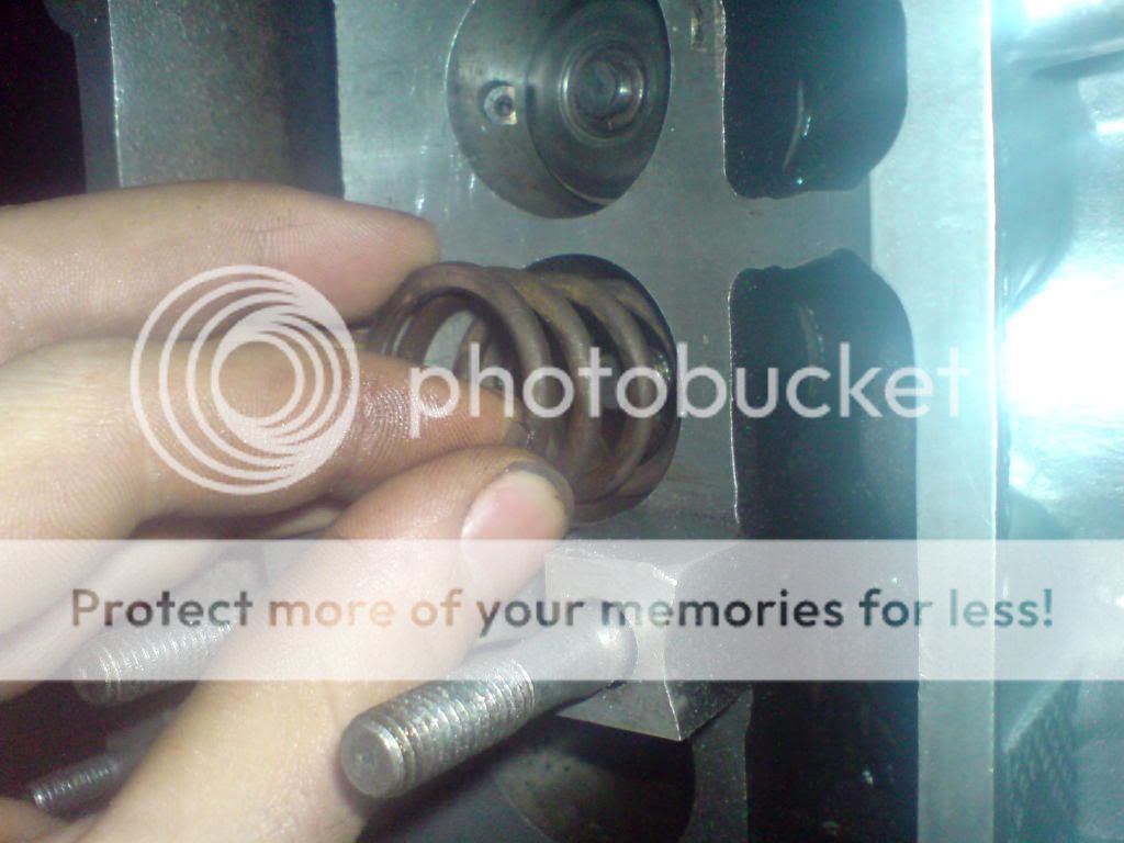

så skyver vi inn den største fjæra
så den lille
så setter vi på fjær stopperen
så tar vi fjær preseren
og klemmer fjærene sammen til toppen på ventilen kommer frem
så setter vi på låsene
så tar vi av preseren. og en ventil er på plass.
skal prøve og komme med noe mer spenende sår dette er ferdig.

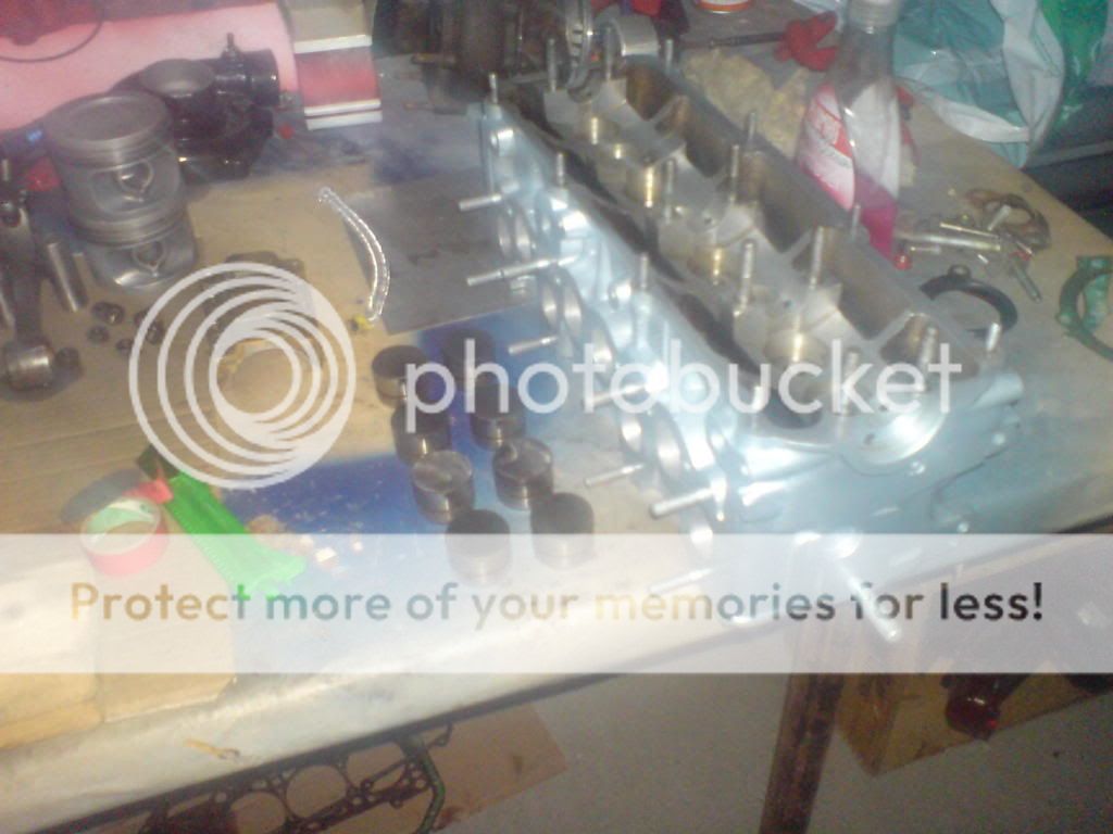

i dag har jeg fått gjort litt diverse. har fått ferdig toppen. startet og med og montere råder og stempel.

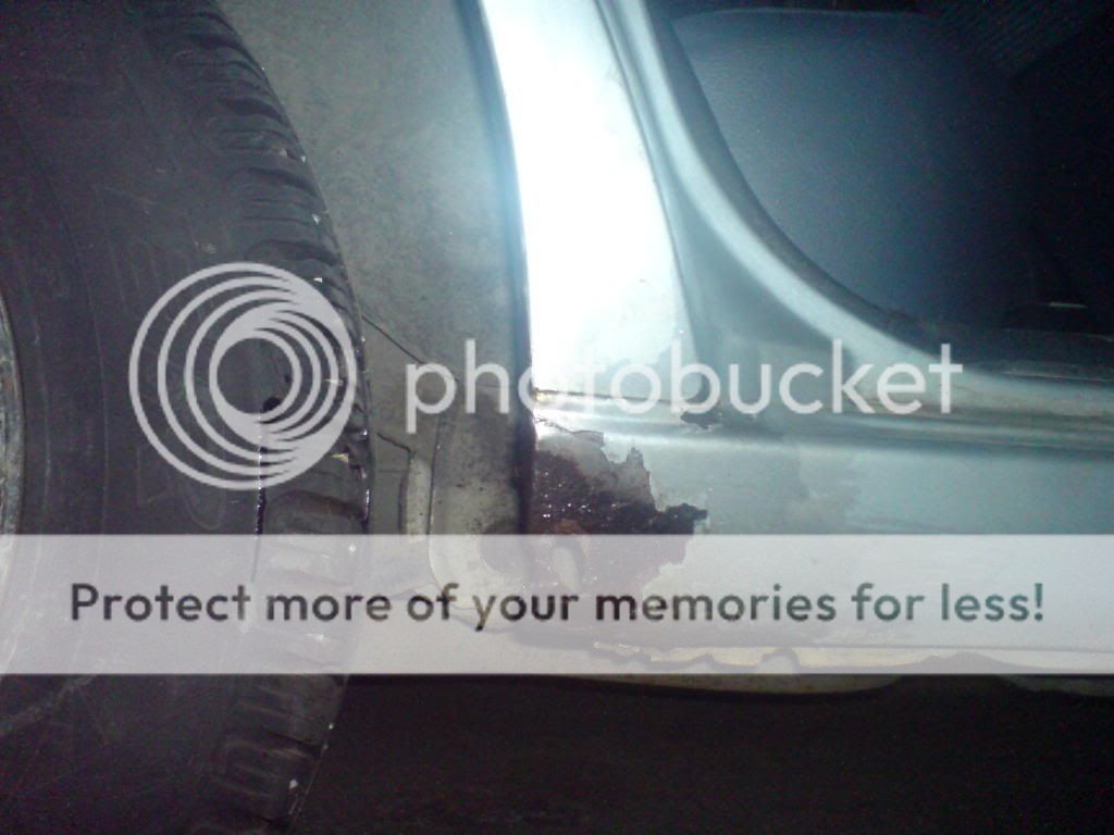

og sett litt på noe rust arbeid på en nissan primera.

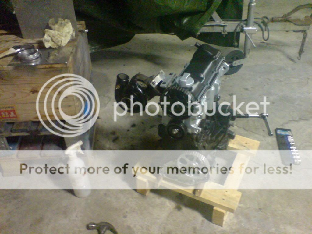

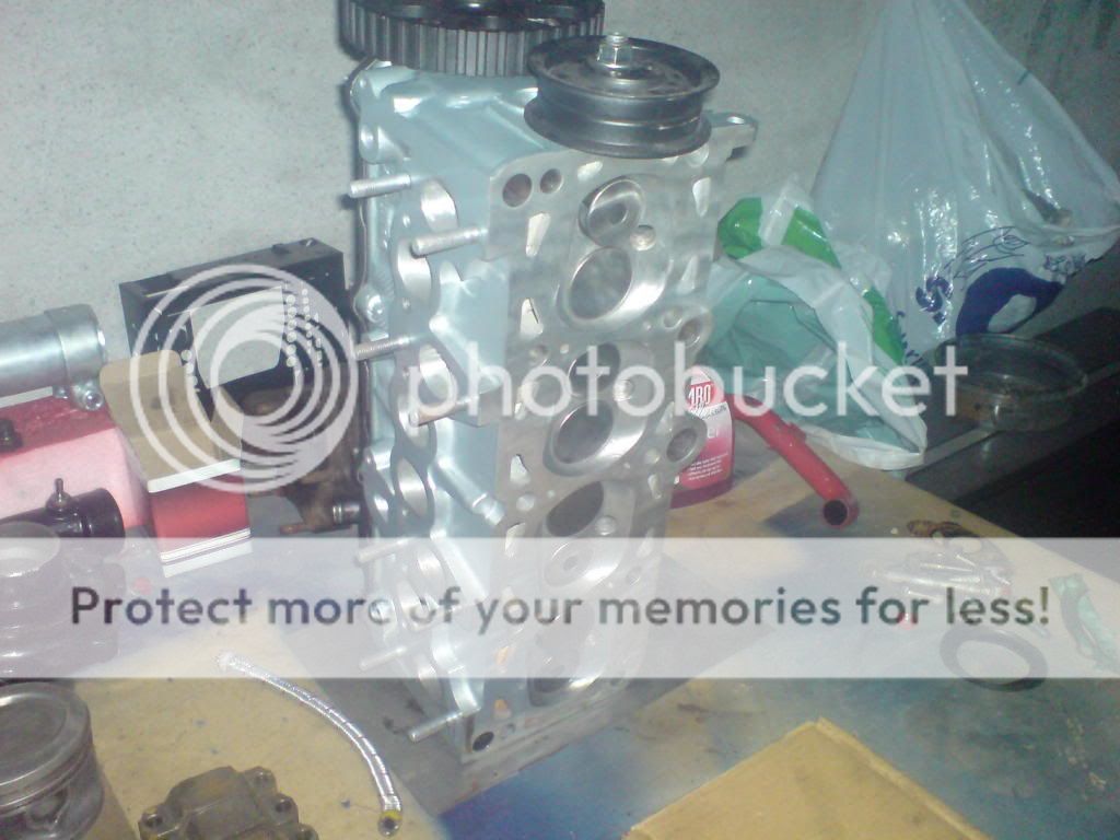

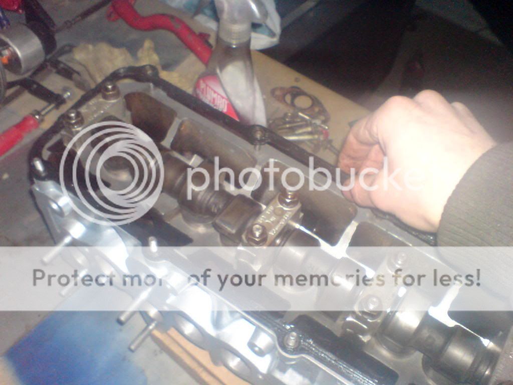

her litt bilder fra montering av toppen.

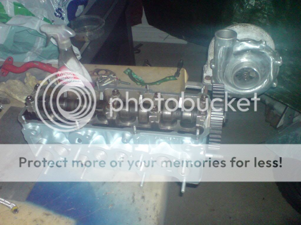

så kamaksling på plass.
toppdeksel pakning på.
så er toppen ferdig monter og fått på løpe hjul

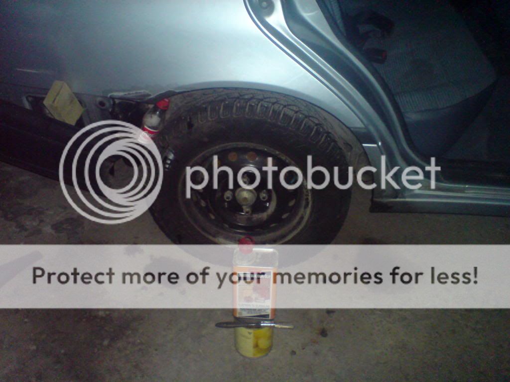

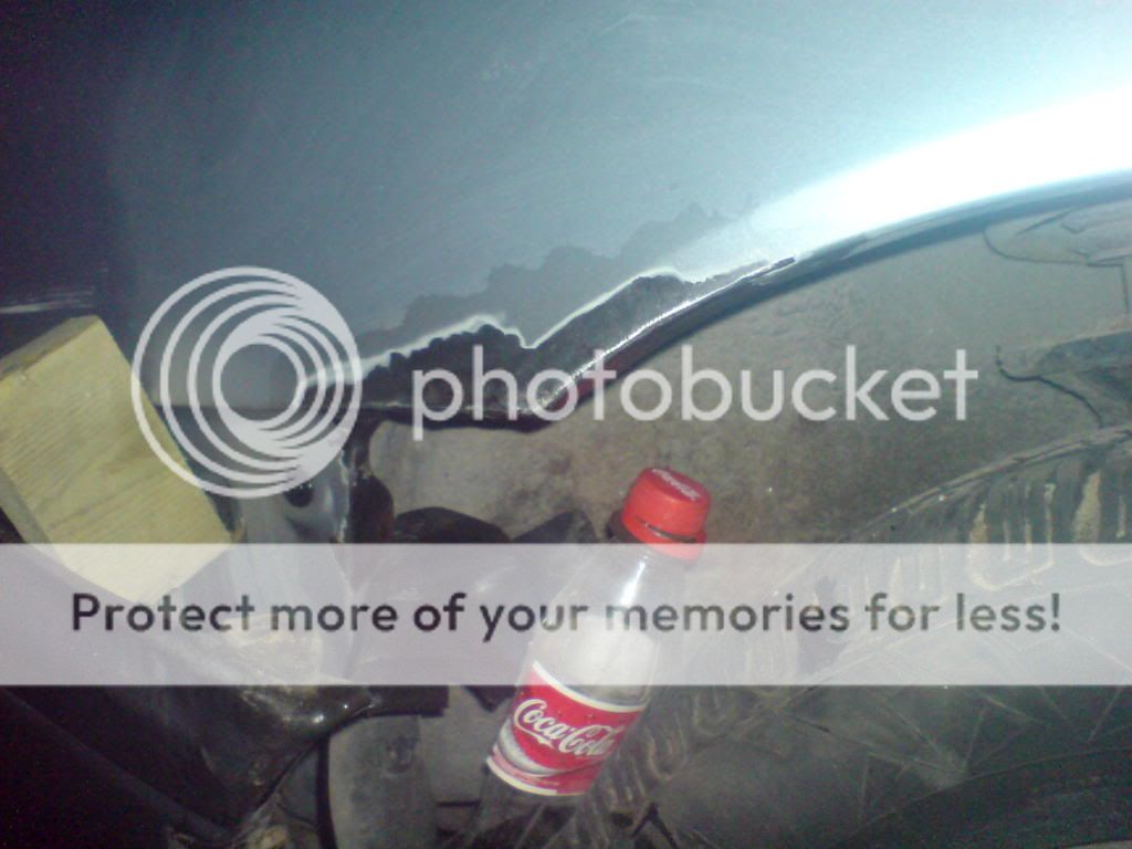

og så litt av rusta jeg statert på hater rust!!! faen
og et hull i kanalen her blir jeg nøtt til å sveise i mårgen

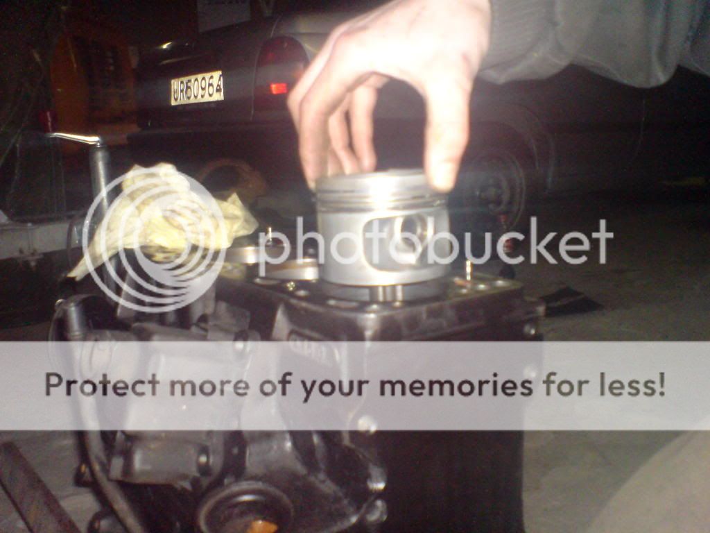

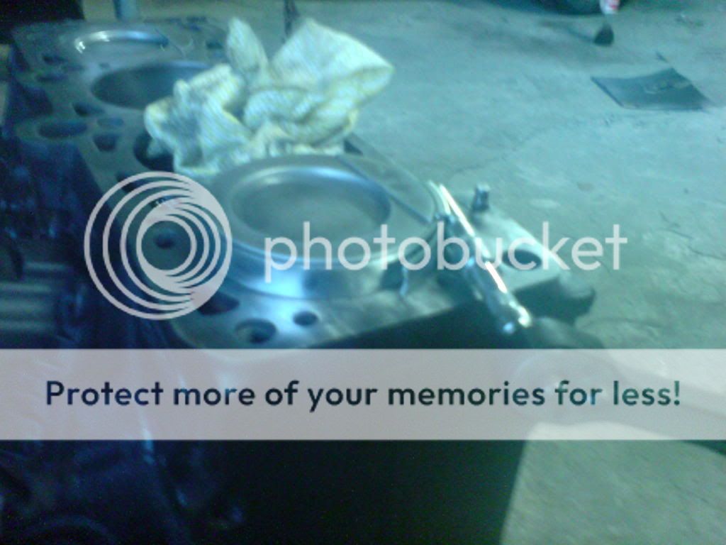

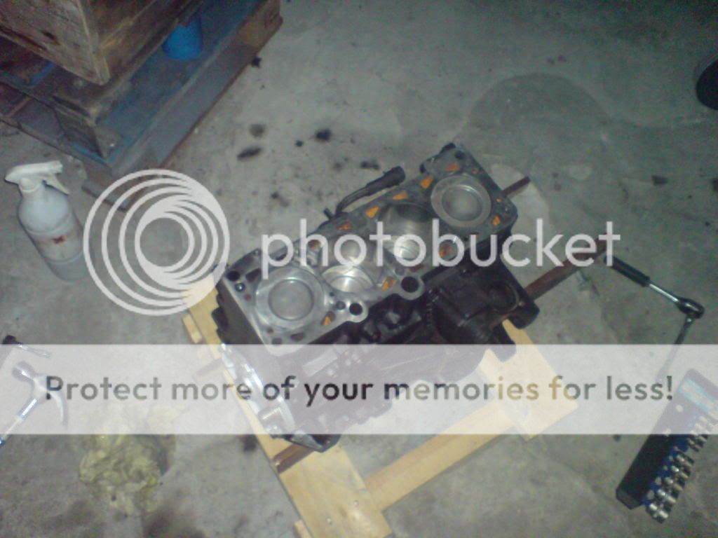

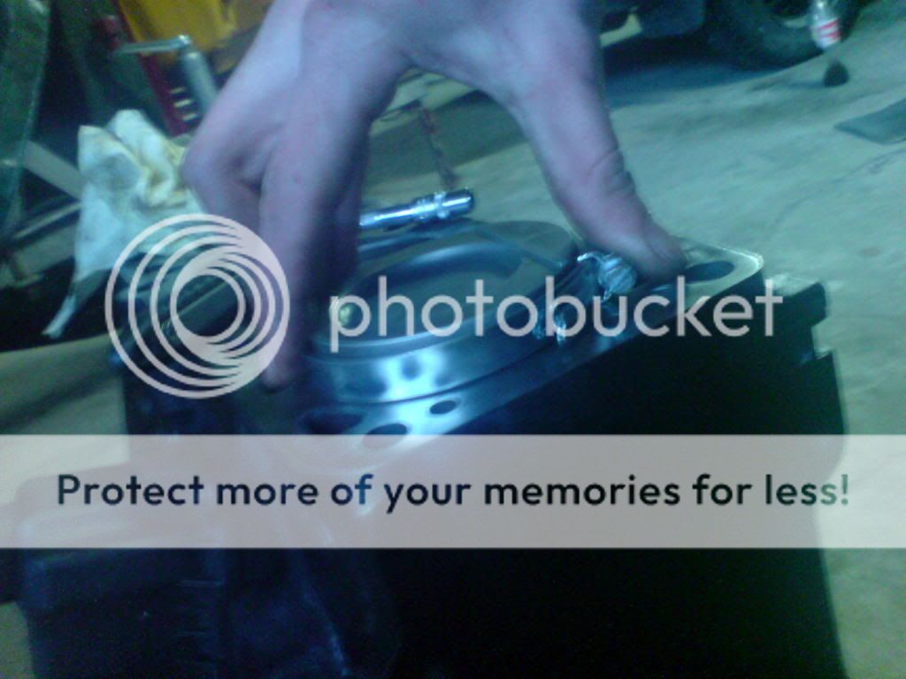

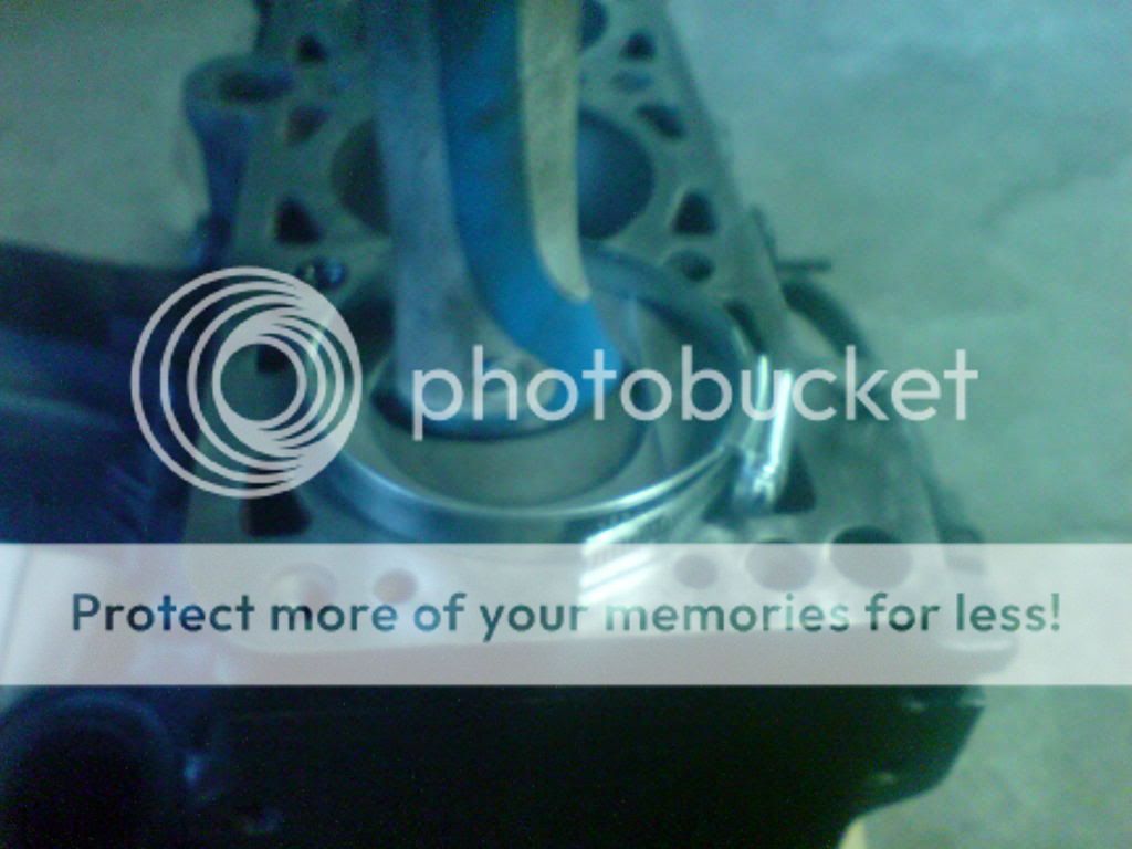

og helt til slutt fikk jeg gjort litt råde og stempel montering.

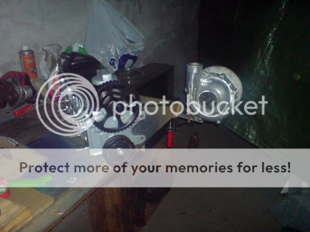

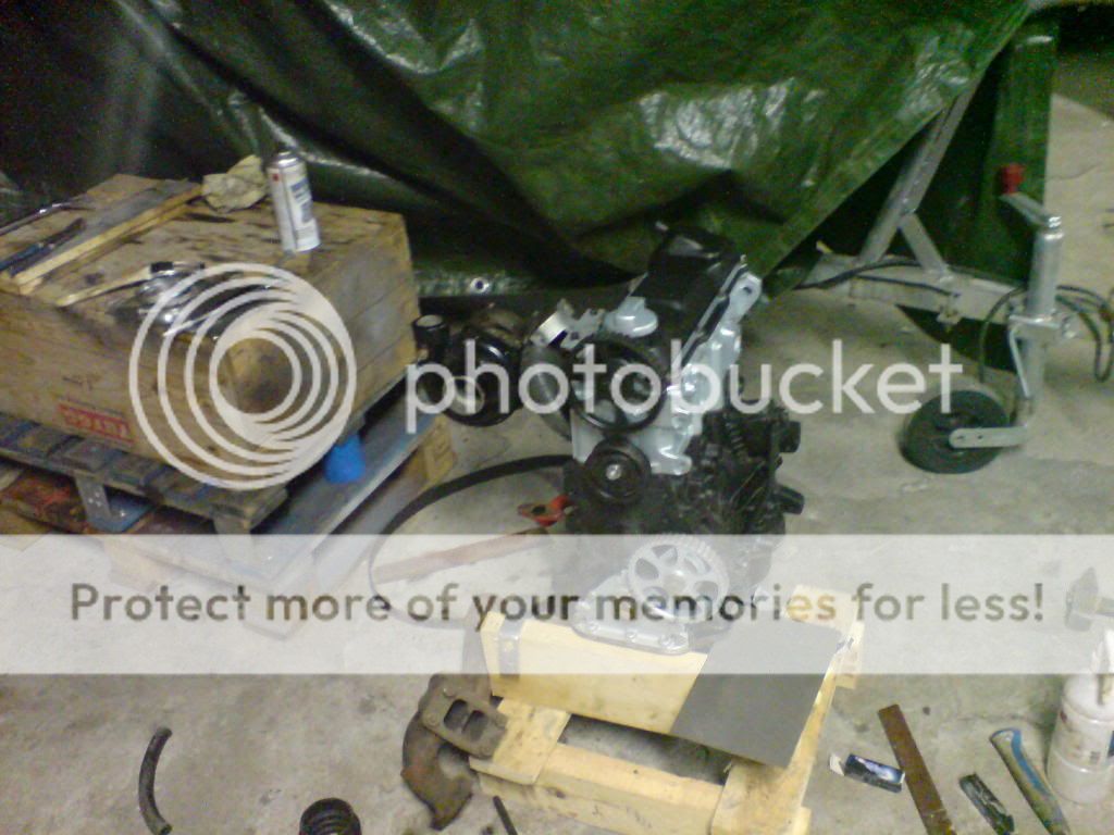

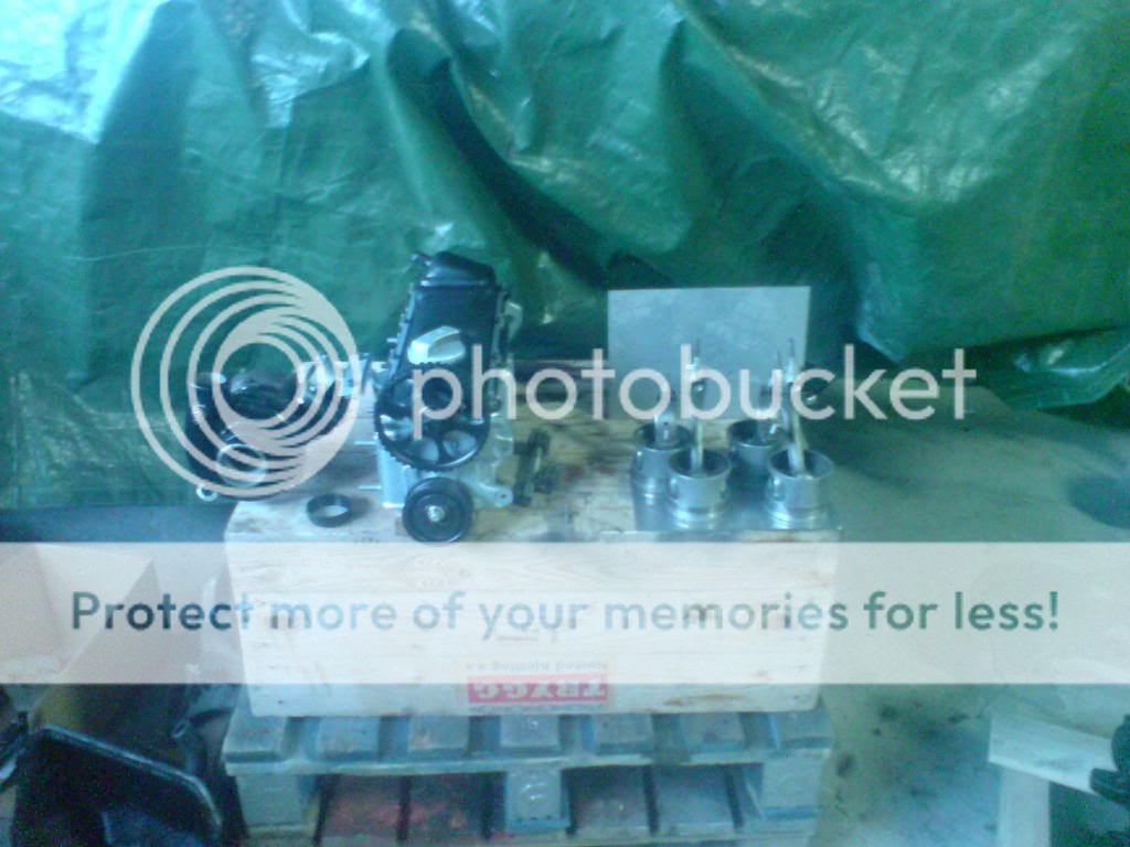

toppen og turboen. for å se avstander og rør lengder.

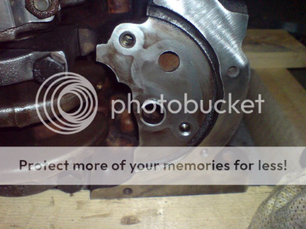

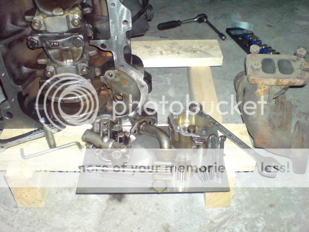

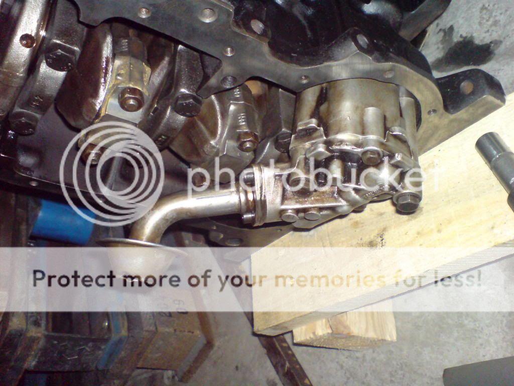

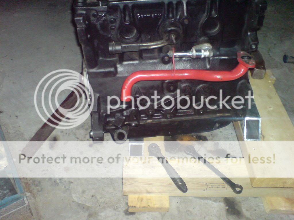

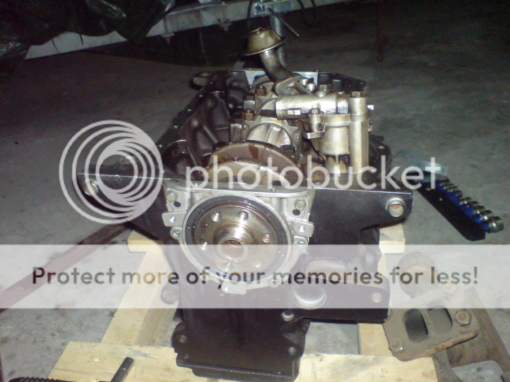

bunnpanne med retur rør for turboen

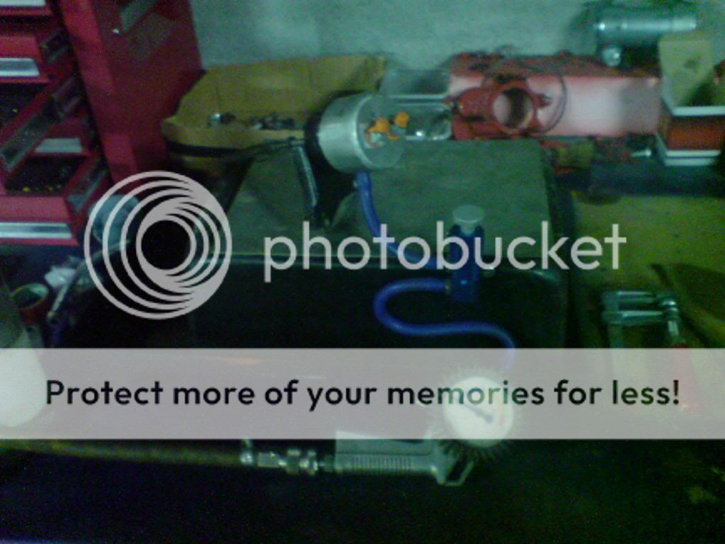

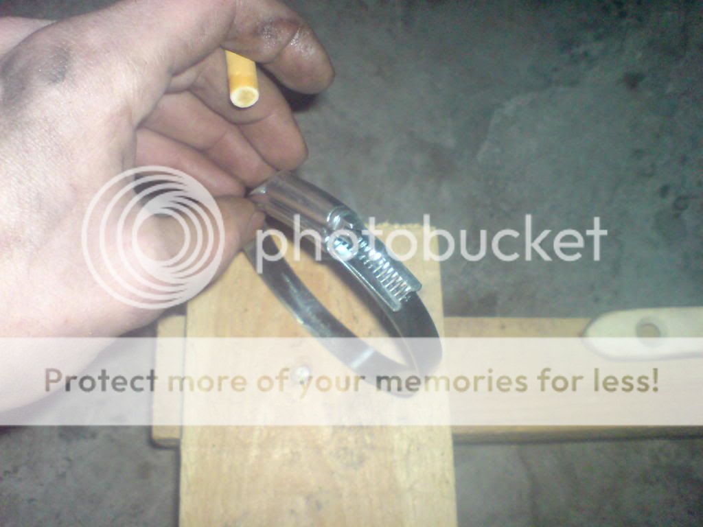

for di som ikke har stempel ring kompresor. følg med her dette er enkelt og like greit.

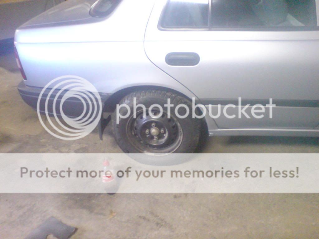

og så er jeg ferdig med rust jobben på primeran. og fikk den ut av verkstede
Ser ut som du gjør mye bra jobb her!! Smart den slangeklemma =)

reture skal jo helst gå inn i blokka. men vil jeg få lite fall å dårlig rinn i returen. så jeg fant ut at jeg kan ta det i bunnpanna. den vil da ha 25-30mm klaring fra olja.
og det er også med 0.5L mer olje på grunn av olje kjøler.
håper det holder. og trur det holder.
faen ble litt usikker jeg nå sjekke litt mer i kveld

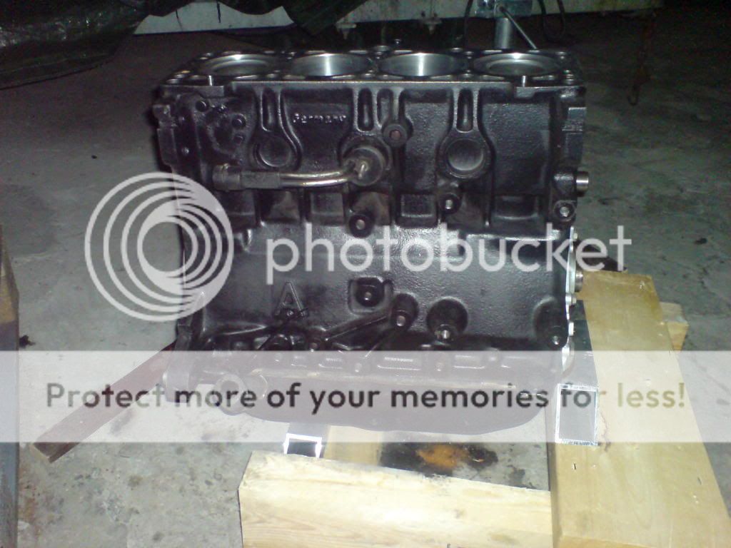

alle stempel og råder ferdig montert i blokka.
fikk satt på toppen får å måle div rør og greier.
oversikts bilde litt intryk om hvordan den blir ferdig

også et av returen.

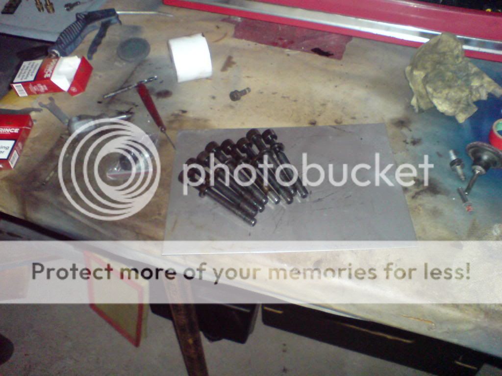

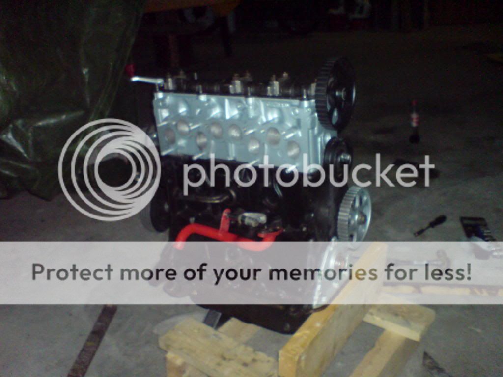

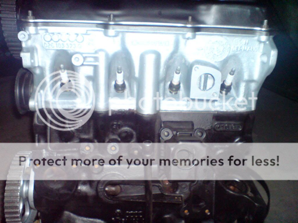

da har jeg fått montert toppen med step tow studs. og 3mm pakkning.

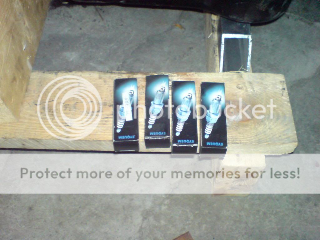

nye tennplugger med lav grad.
her holder jeg en 3mm rf plate mellom topp og bunn. har trua på denne pakkninga!

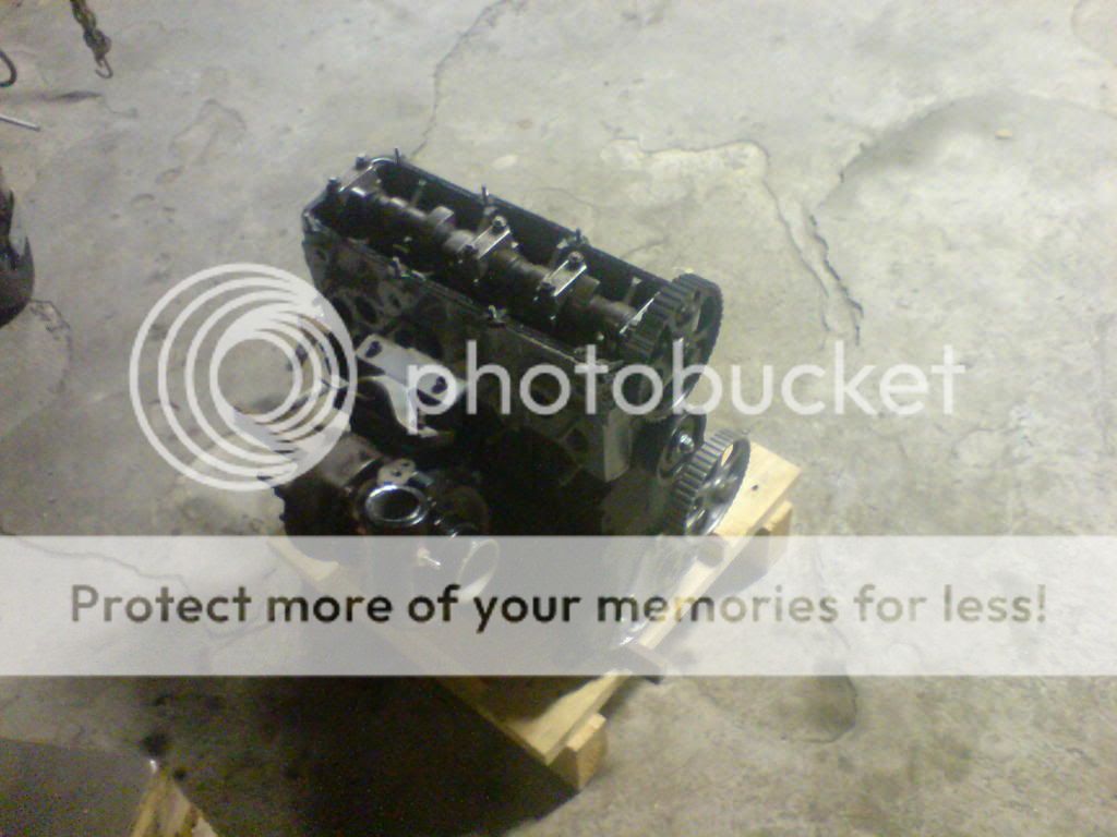

så et av motor så langt da venter jeg bare på innsuget. og grennrør.
