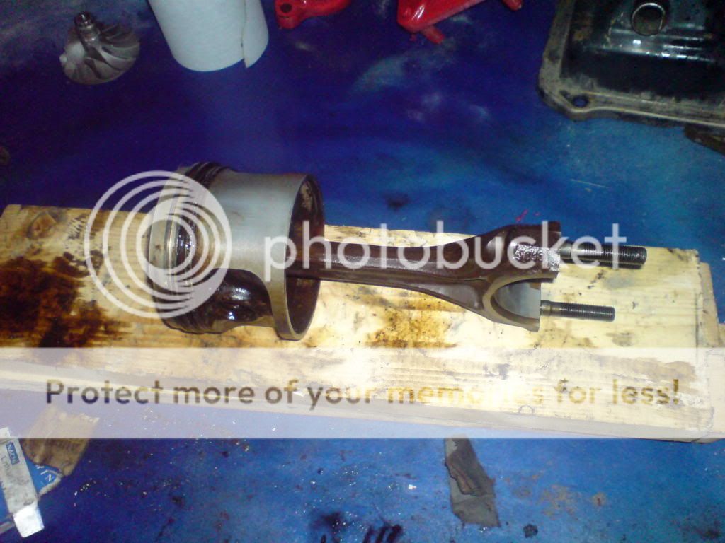

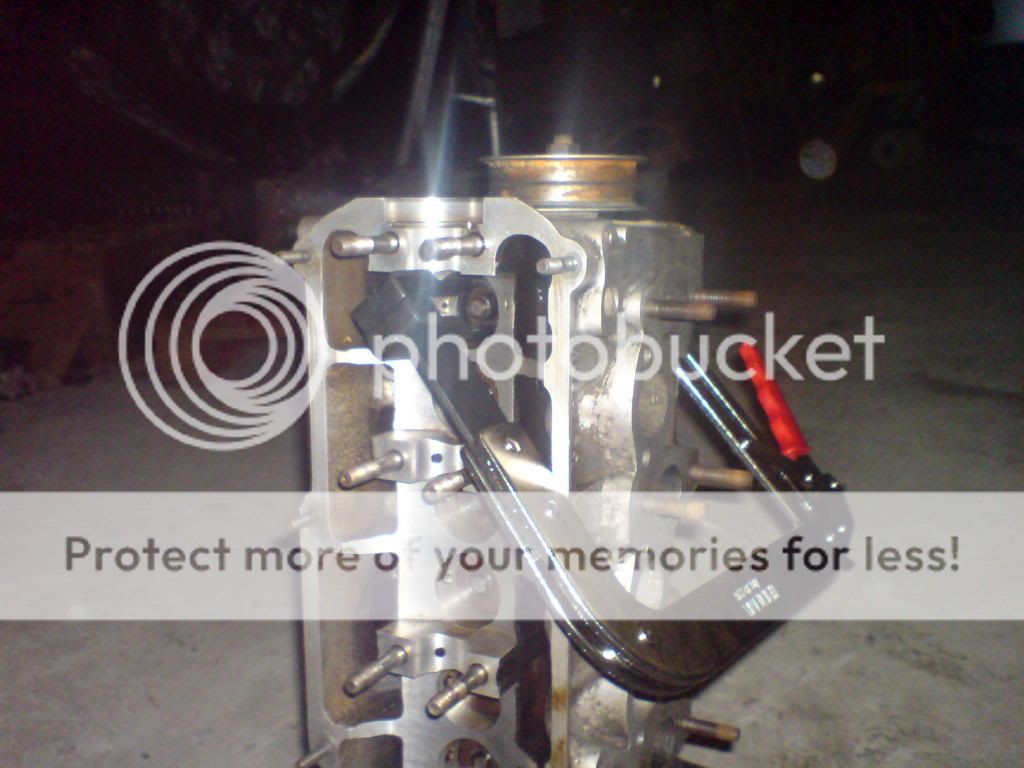

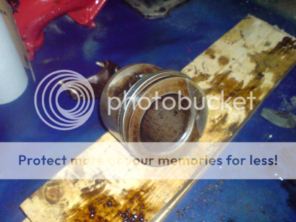

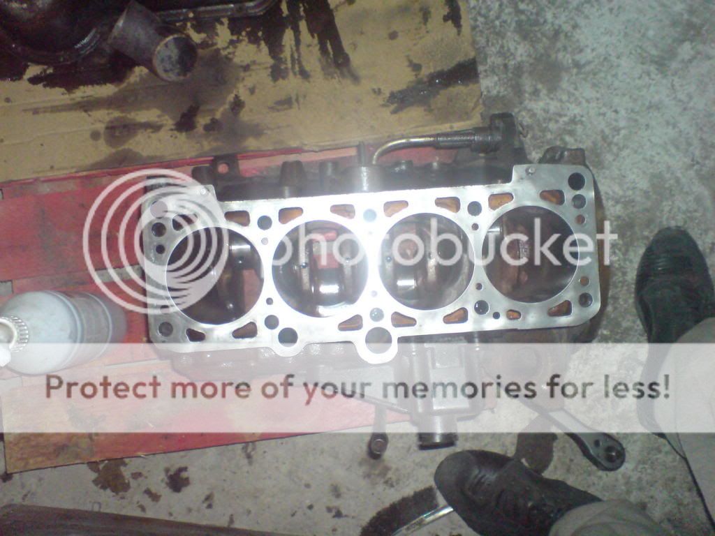

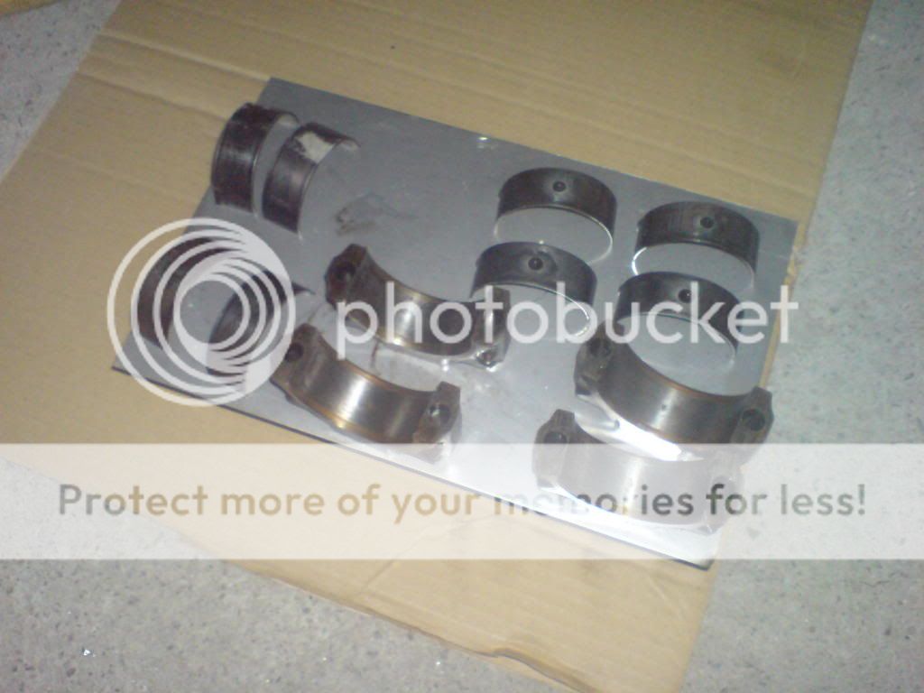

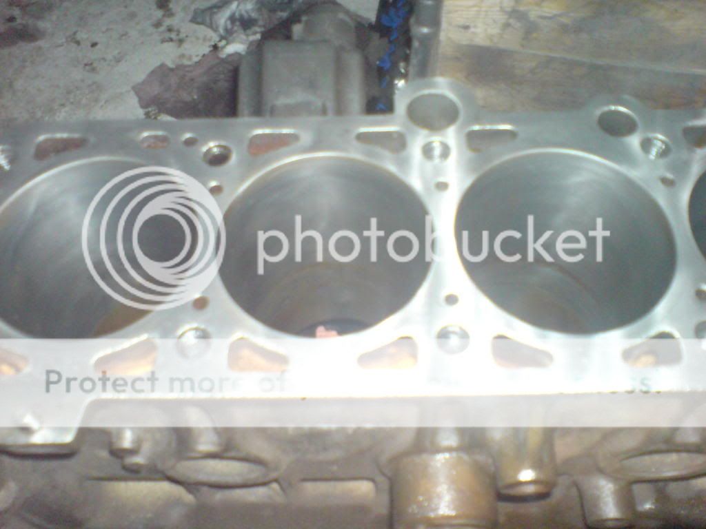

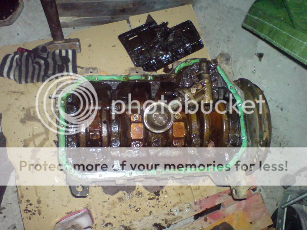

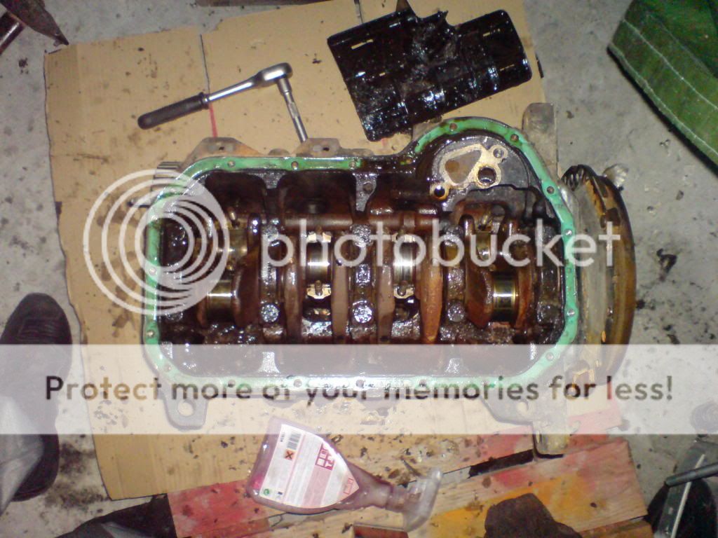

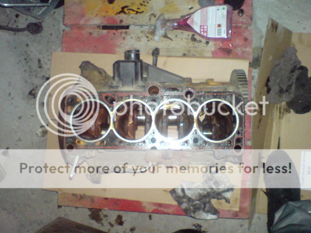

da har jeg fått demontert bunndel. fått sett over stempel og råder. så ikke så ille ut. så da blir det bytt av ringer og rådelager. motor skal etter eier ha gått 150.000km noe som ser ut til å stemme etter tilstand på motor.
bunndel klar til en vask.

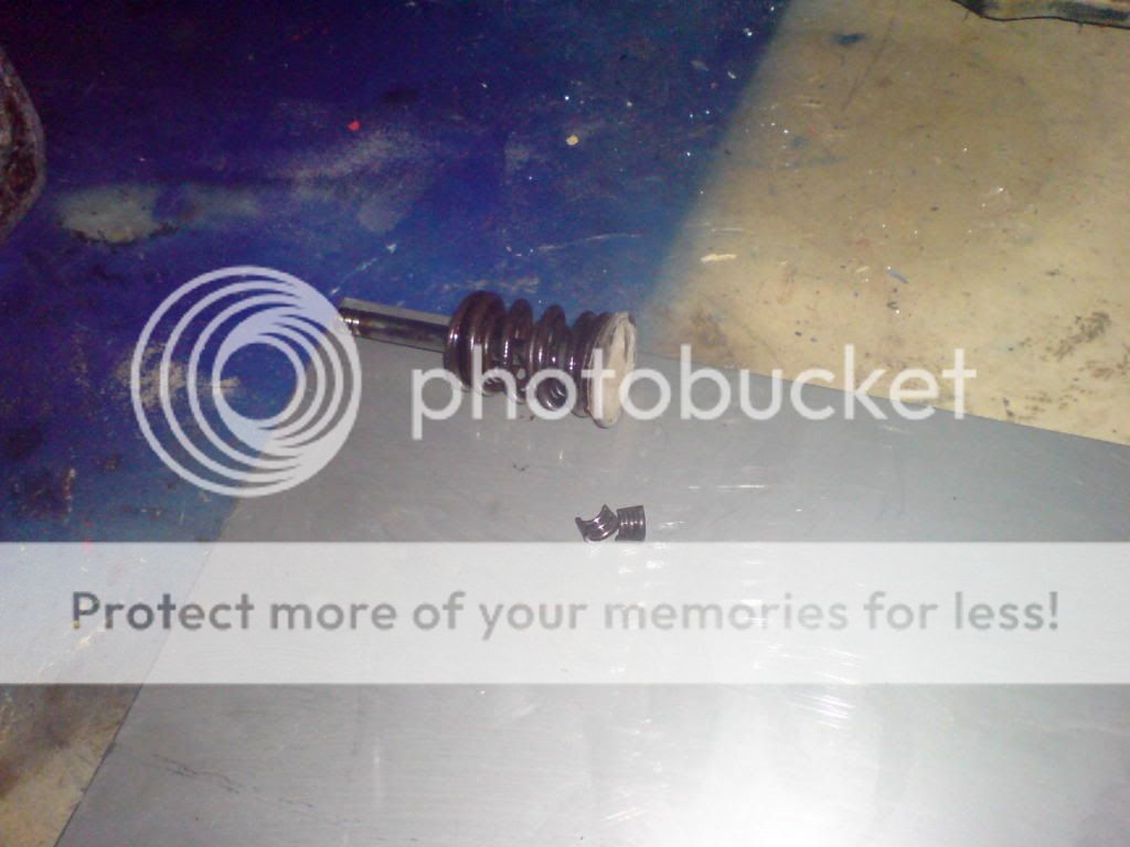

skulle demontere ventiler fra toppen. men da knak kjeften på ventilfjærspenneren min. så får kjøpe ny i mårra. men kan porte med ventilene i toppen di skal byttes likevel.

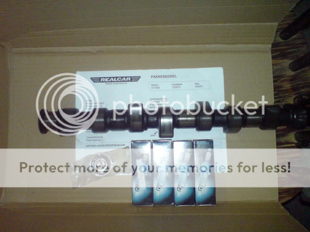

kammen har kommet. og pluger med lavere varmegrad. og noen lager

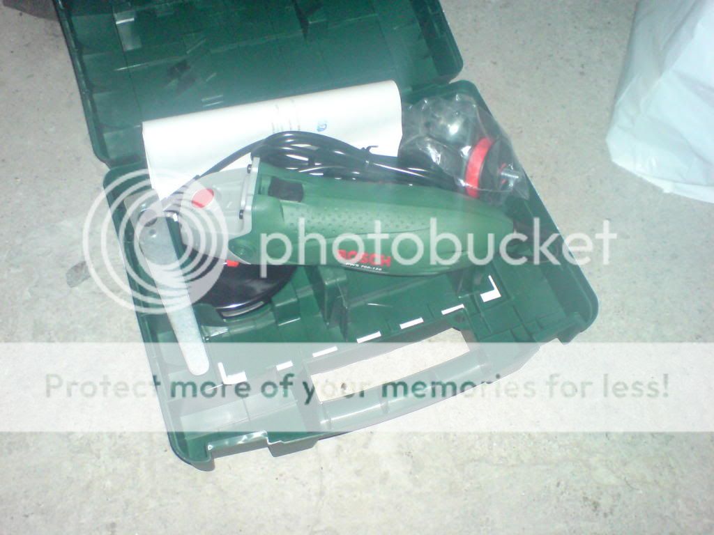

har ikke blitt gjort så mye di siste dagene. er travelt opptatt med et hms kurs og andre ting. men i dag var jeg og skulle få kjøpt meg en ventilfjærpresser men endte opp med mye mer blandt annet en vinkel sliper og annet verksted matriell. og surt kvinnfolk..
vinkelsliper
måtte jo prøve den på en ventil.

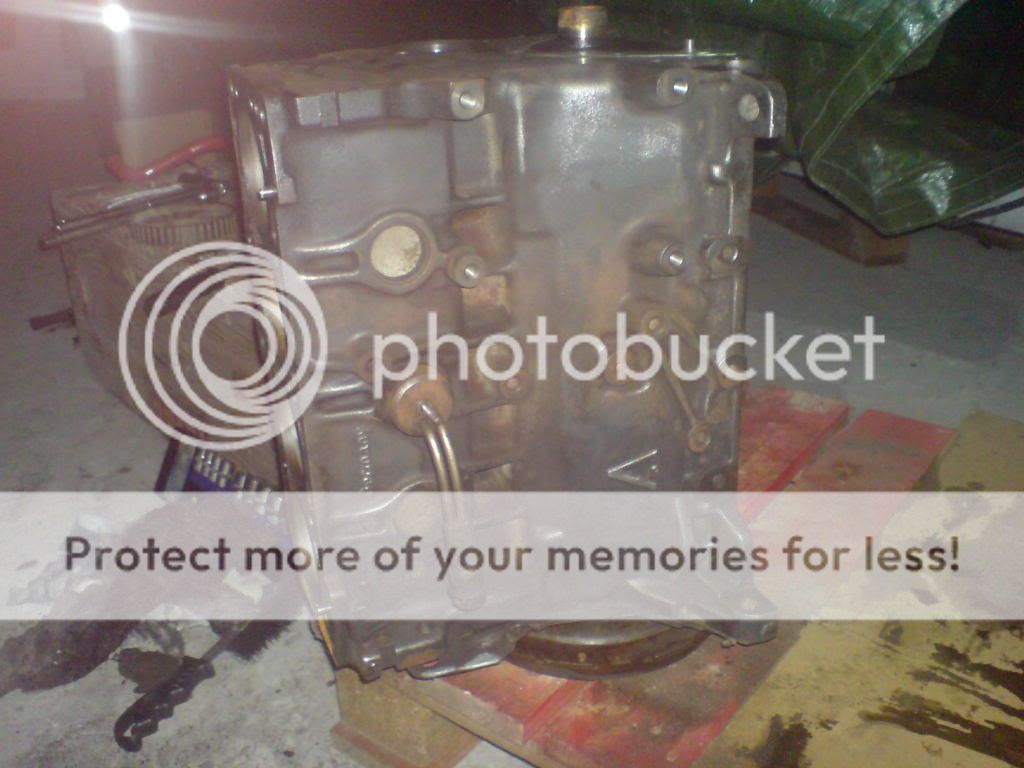

da er bunndel rengjort og flex-honet

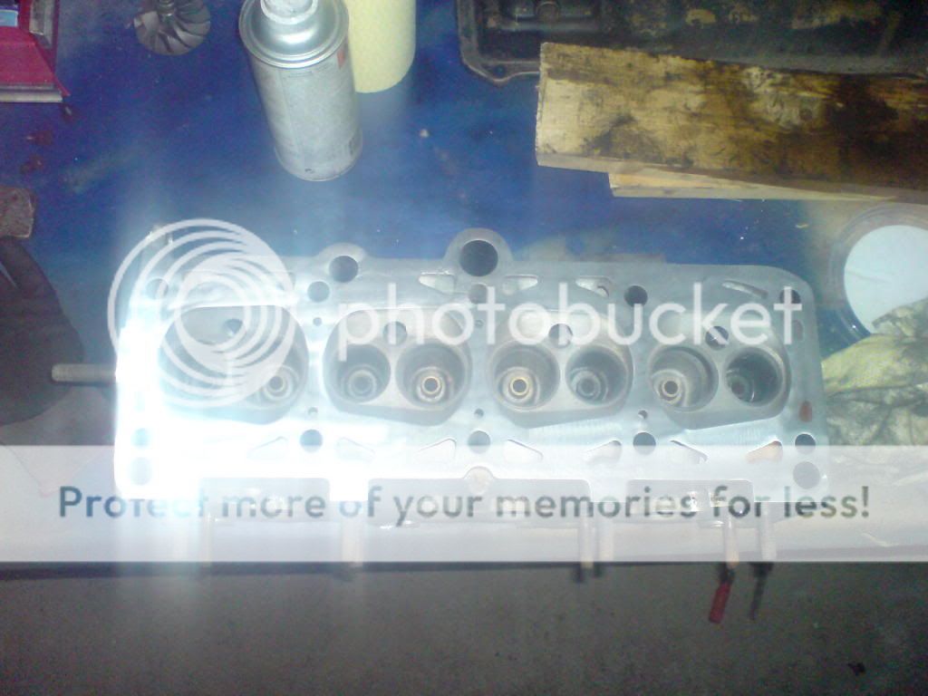

toppen er sendt til utboring av ventilsete, vetilstyring. og vetilsete fresing. veiv er kommet tilbake fra sliping.
her kommer bilder

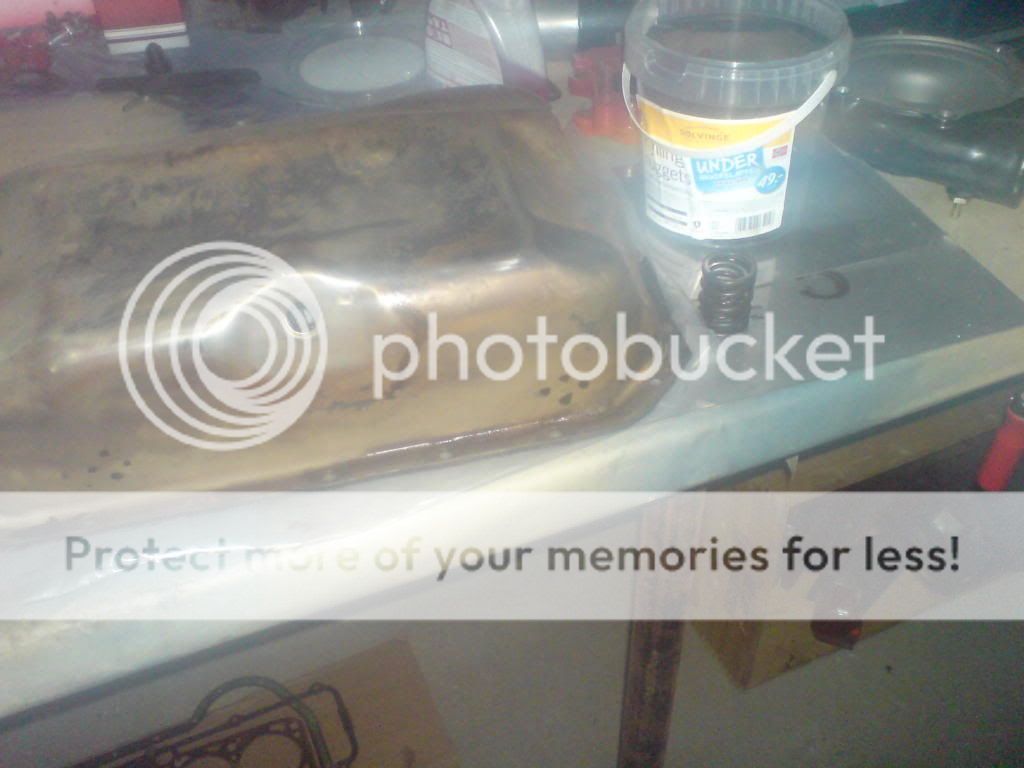

bunndel vasket og honet. og klar for lakkering.

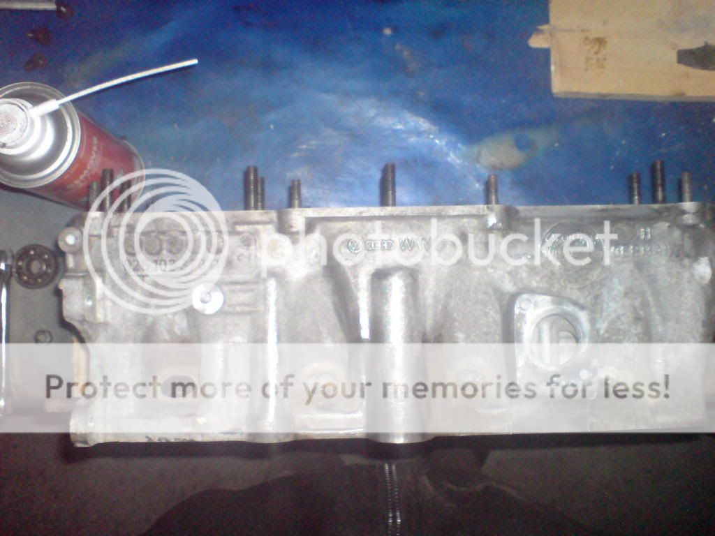

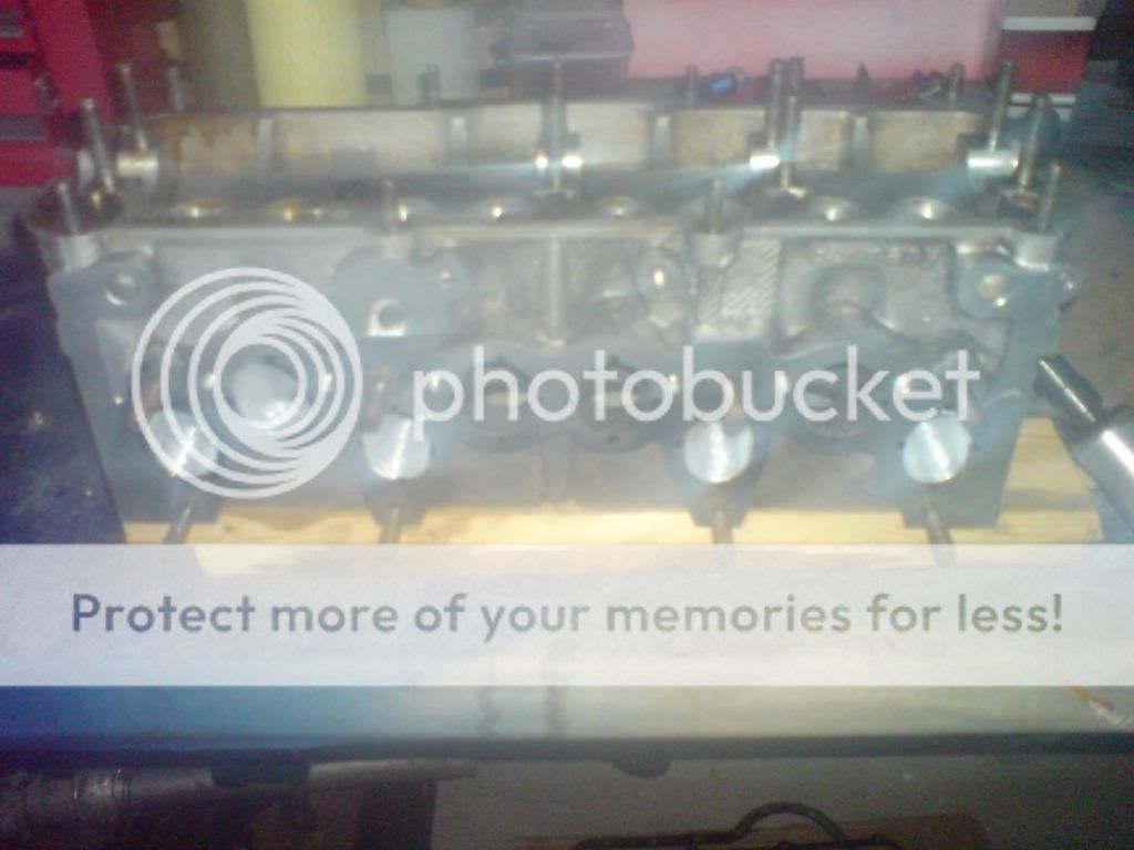

rengjøring av toppen

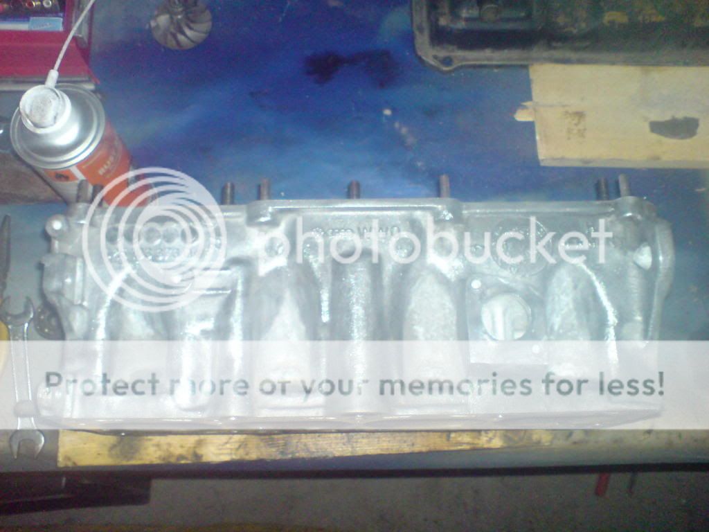

toppen ferdig

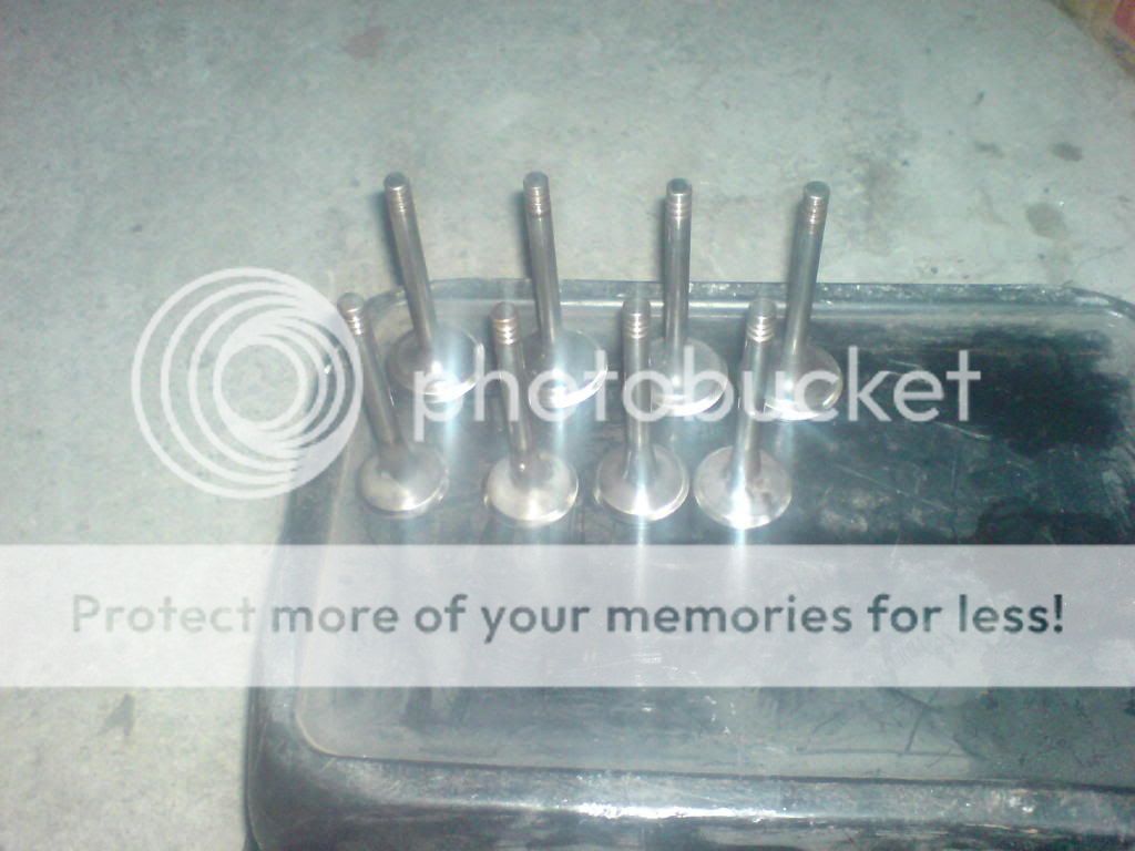

nye vntiler og camaksling fra kmcams

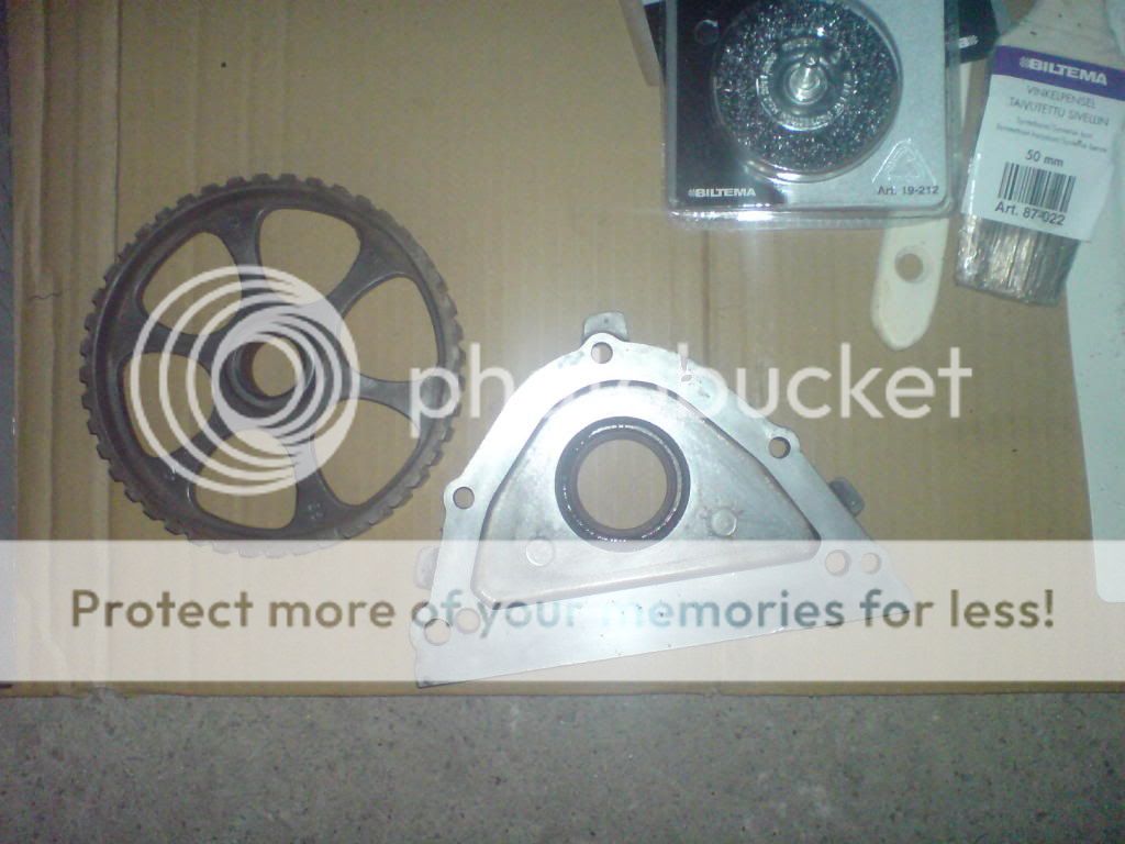

rengjort reimhjul og sidestykke ny simring

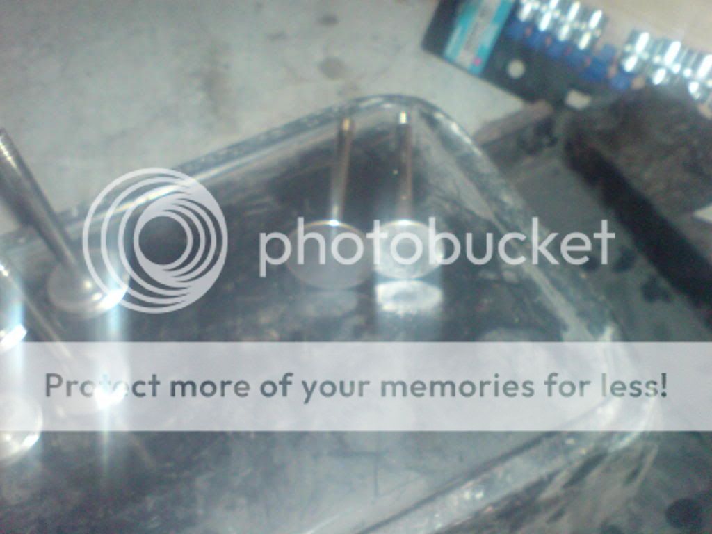

da har jeg fått tilbake toppen. og fått testet om den er tett og at ventilene ligger riktig etter at den ble modifisert. jeg har fått alle ventilene og og dobble ventilfjærer. så nå kan jeg porte og montere snart

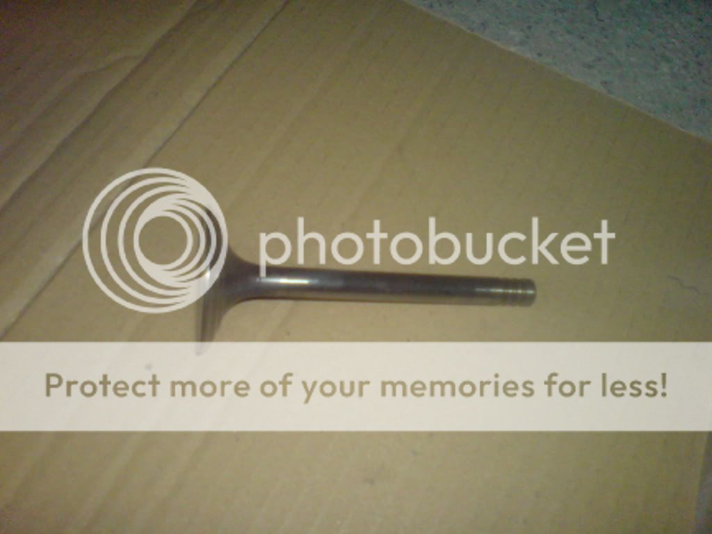

ventiler
ventiler

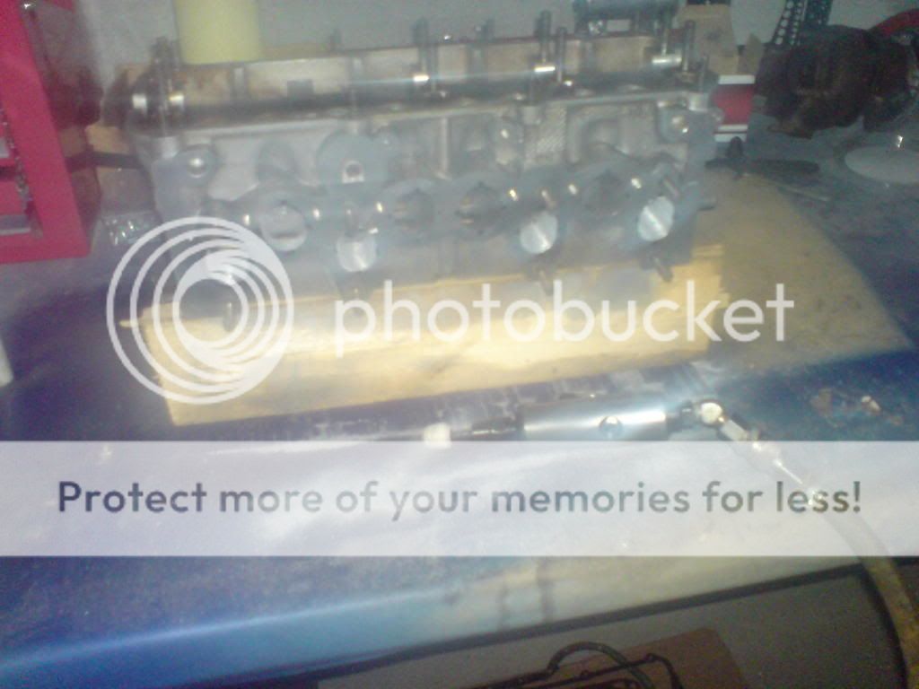

toppen vel tilbake i verkstede
testing av tetthet

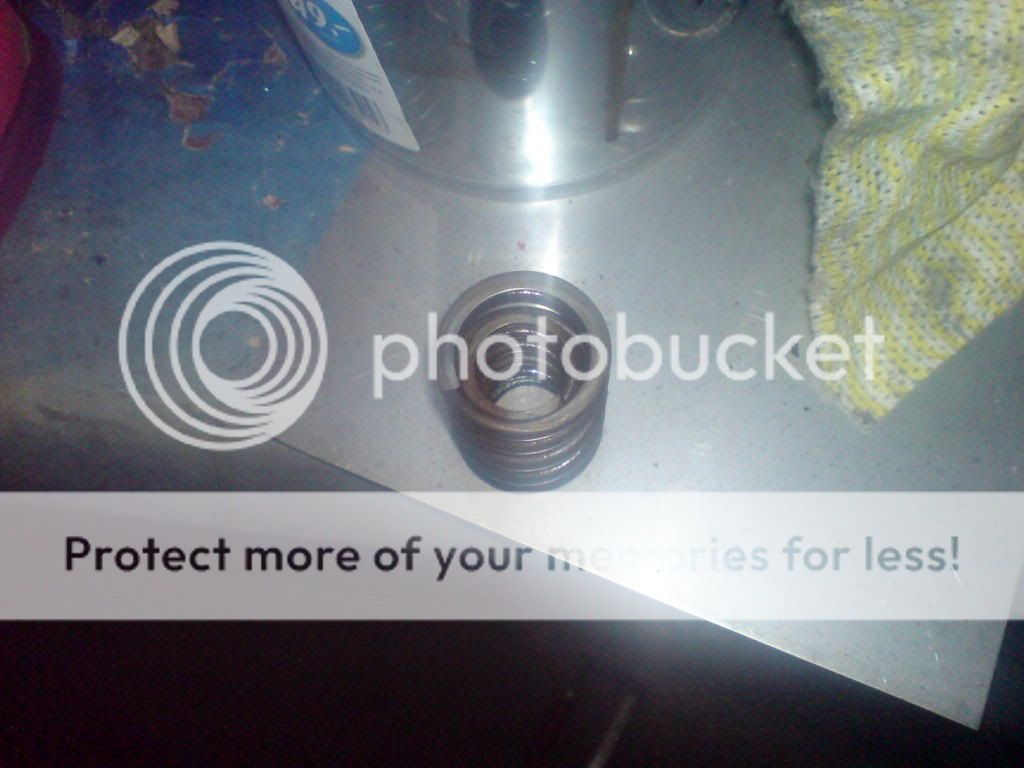

dobble ventilfjærer litt stivere en org

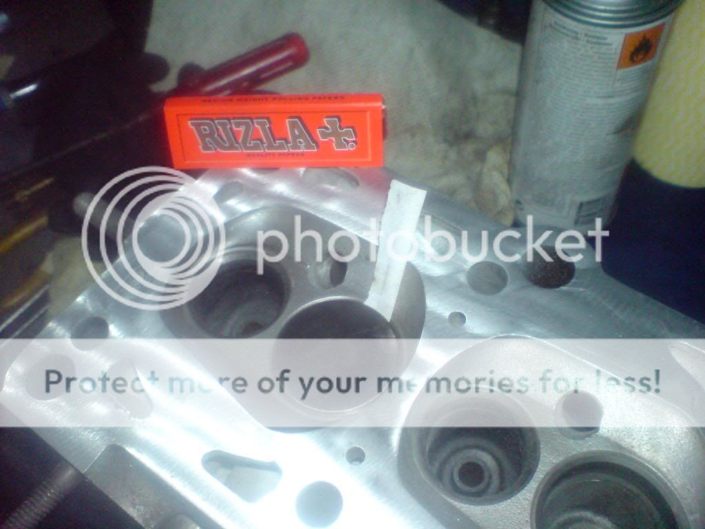

et lite tips til di som ikke har dyre måle verktøy

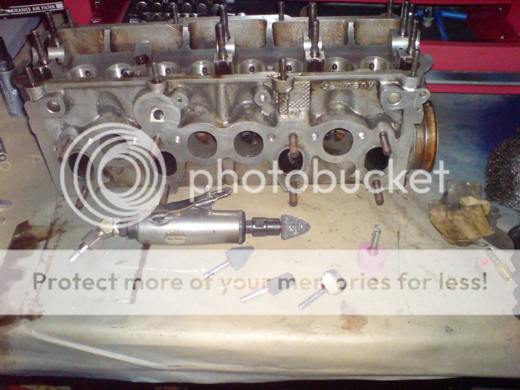

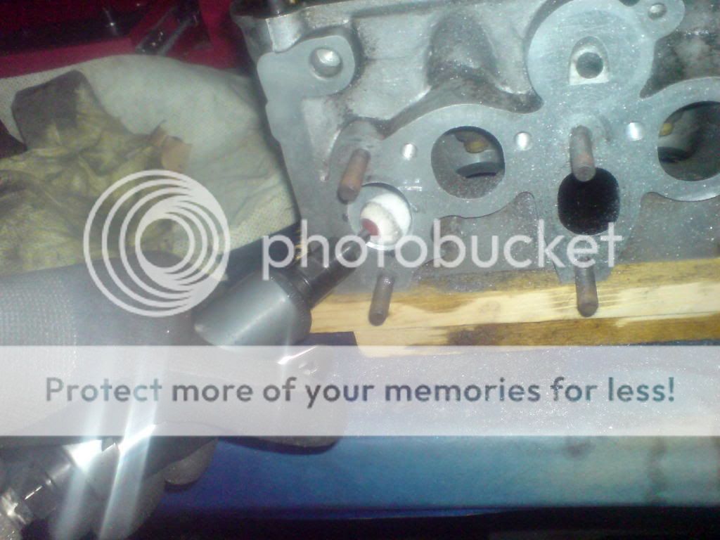

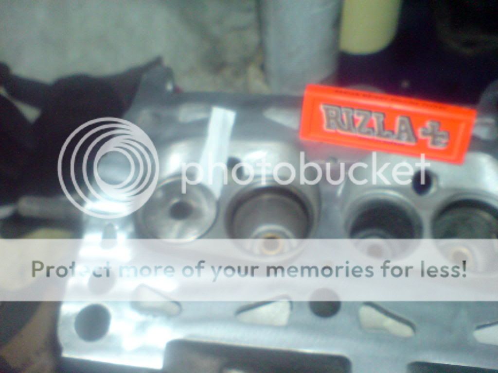

La oss få sagt det med en gang at ventil arbeid er noe dritt, det er en pirke jobb og tar lang tid hvis man vil ha det bra og det bør det jo være også. Ventilen skal tette når den er lukket og når jeg prater om tette så mener jeg 100% tett, den skal ikke slippe igjennom noe. til dette så bruker jeg et helt vanligt rizla papir som jeg river av en ca: 3mm remse av. Med fjørene av, ventiler pusset og 100% rengjort så slipper jeg ventilen ned i ventil styringen med papir remsen i mellom. Bruk fingeren til å tappe på undersiden av ventilen slik at den detter fast ned i setet. uten å holde i ventilen, prøv å dra opp papir remsen med to fingre. her skal det være nok motstand til å dra ventilen opp og helst at det ryker, dette tyder på at ventilen er tett. hvis ikke så setter vi i gang og sliper. heldig vis er alle ventilene tett så da kan jeg starte portingen. er ikke vits å porte på en topp som har lekasje. for ventilsete fresing skal helst skje før porting.

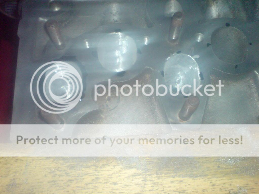

her kommer litt bilder.
testing

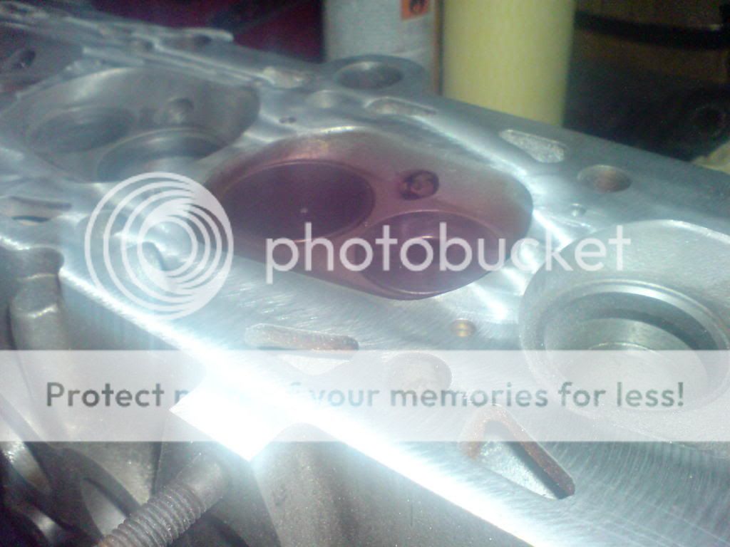

porting
det svarte rundt portene er bare får å ha noe å gå etter. så jeg ikke sliper for mye
