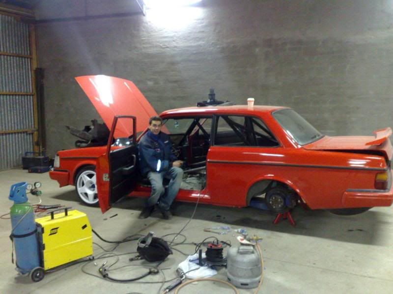

262cr kassa ble montert i høst, men ble ikke så my tid til kjøring før sesongen var over.
Fikset meg nytt verksted i høst og da ble d fortgang i skruingen igjen.

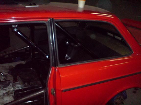

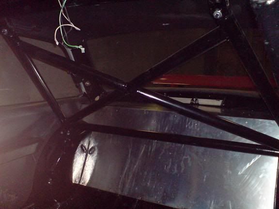

Hele bilen er blitt ribbet innvendig og lakkert innvendig. Har fått inn skrudd helbur, sparco seter, 4 punktsbelter og laget brannvegg i aluminium. Har også laget instrumentpanel i aluminium med komplett utvalg av vdo meter.
D hele ble meget rått, skal få lagt ut bilder av d.

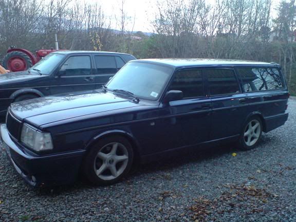

Har også kjøpt meg en strøken 90 mod 245 som bruksbil som skal få oppfriska Fk motor og m90 gir + div oppdateringer.

Bur under bygging
Ny vogna. 90 mod 245

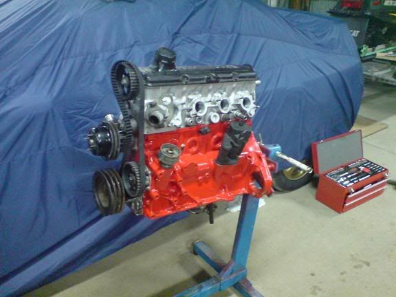

B230Fk under bygging, skal moteres i 245n. H-profilråder, porta 531 topp med vx3 kam, porta grenrør med kkk24 turbo fra s60r + mye mer
B23 2,7Liter sugemotorbunn selges komplett i deler eller sammen satt. alt av deler nytt eller nymaskinert. PM ved intersesse.
sjå derja, buret passa og
planer for brems da?
Buret ble knall d!
