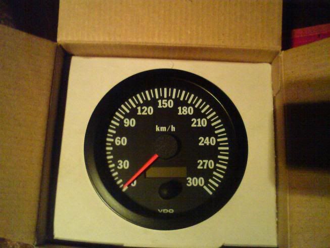

Hvordan funker den speedo'n der?
Elektrisk eller wire?
Speedon er elektrisk ja, fungerer med flere forskjellinge typer givere og er programerbar slik at d stemmer med antall pulser i forhold til trggerhjul.

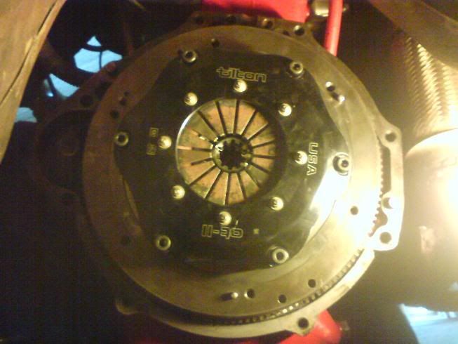

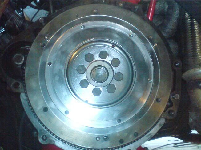

På tide me litt mere oppdateringer. Ny tilton 3 skive clutch er nå montert.

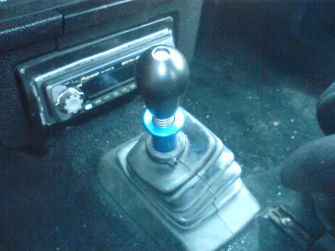

Sellholm girspake med shortshift ble montert

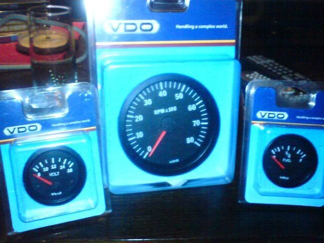

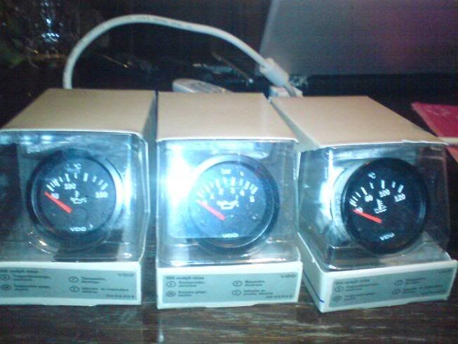

Holder på å lage nytt instrumentpanel i aluminium med VDO instrumenter. Blir 100 mm turteller og speedometer, og 52 mm bensinmåler, turbotrykk, olje trykk og temp, vanntemp, voltmeter og div lys som shiftligt feilkoder osv

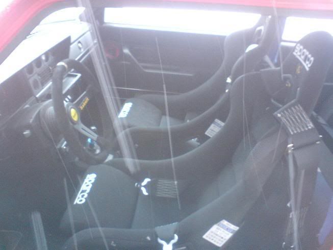

Bilde av interiør
Bilen er nå kjørbar igjen etter mange timer med skruing og modufiseringer.

300km/t speedometer, blir artig å se om volvon klarer så fort:p
oi, di VDO målerne må ha ha kosta en del!
og det er di eneste målerne som faktisk ser bra ut, di og volvo sine orginale, bra valg!
er bare harry med hvite målere...
må få opp bilder åssen du monterer di og lager "dasjen" :)
De koster litt ja, men så er de de eneste instrumentene som er bra ut å da som du sier.
Skal få lagt ut noe bilder når jeg begynner å lage plata å kobler d opp vett.
