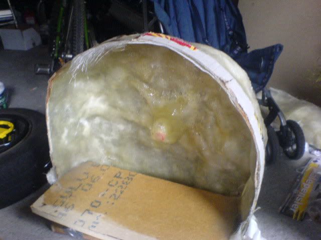

Passe susete i huet etter polyesteren, men prøver oss allikevel..

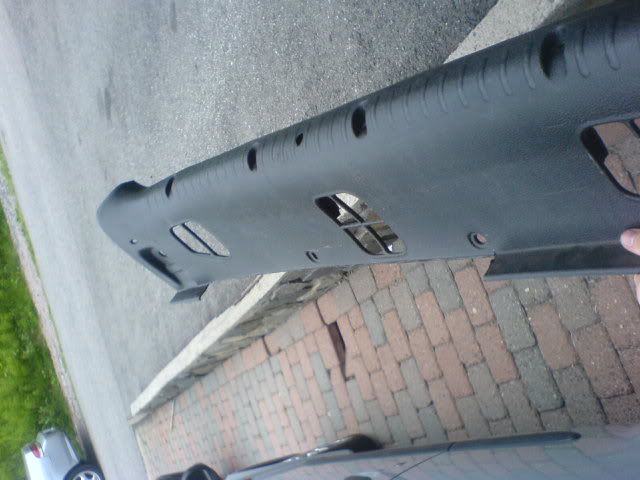

Kappa litt i et deksel som stod baki der:

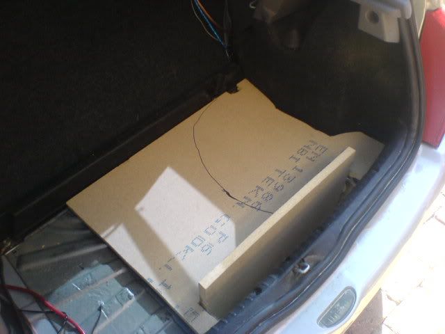

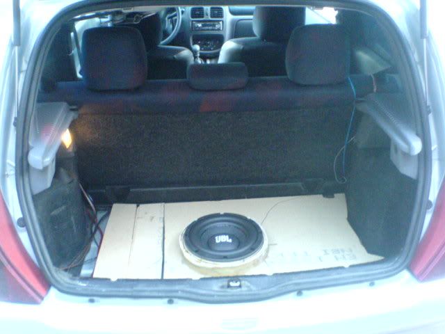

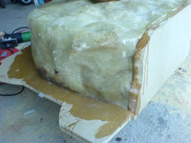

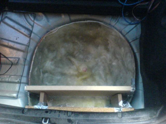

Her ser dere jeg har fjernet den ene veggen i kassa og erstattet med 22mm gulvspon:
Passer bra? :)

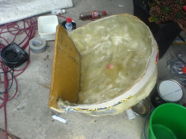

Her har jeg begynt på porten, ser skjev ut på bildet, men blir nok bra skal du se:
Fikk besøk av flatbeat:
Ser bra ut dette! Men du bør få tak i jernrulle og ikke minst ei maske så slipper du å bli susete i hue:)

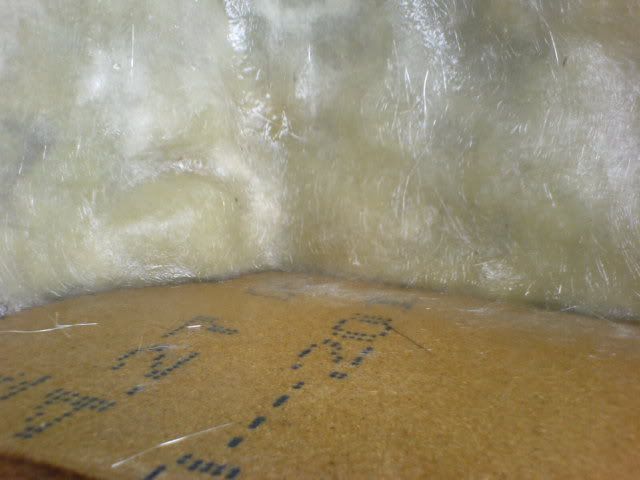

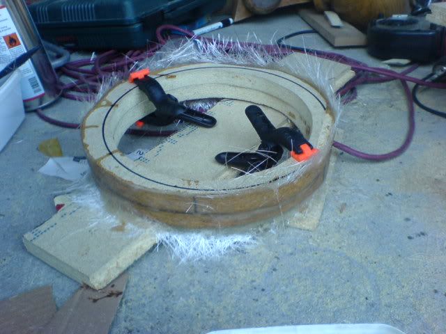

Har jernrulle. kjøpte ikke dette før etter jeg hadde lagd formen. derfor er det så boblete. har rullet 3 lag vått i vått om ganga.. så det bør være sterkt..
hva kan jeg bruke for å gi liv i rulla igjen? har liksom stivnet litt..:)

Fått gjort litt på anlegget isted i det fine været :)

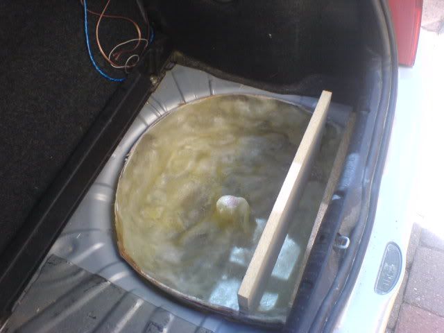

Sånn ble det med portveggen:

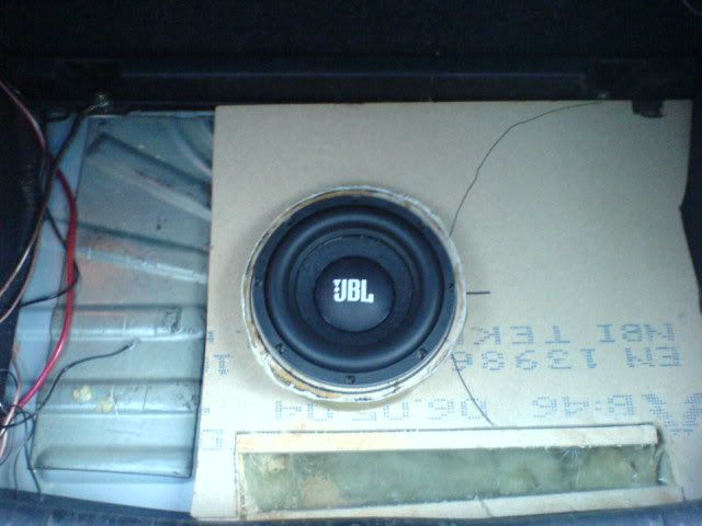

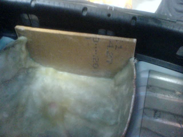

Kappa til ei plate, også kalt frontbaffelen:
Valgets kval:

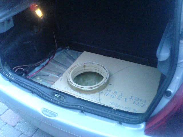

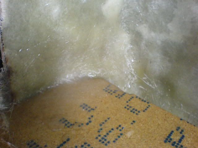

Støper frontbaffelen inn i "kassa":
og et par ringer til å bygge opp sub'en med:

Kappet av portdingsene som stakk ut:

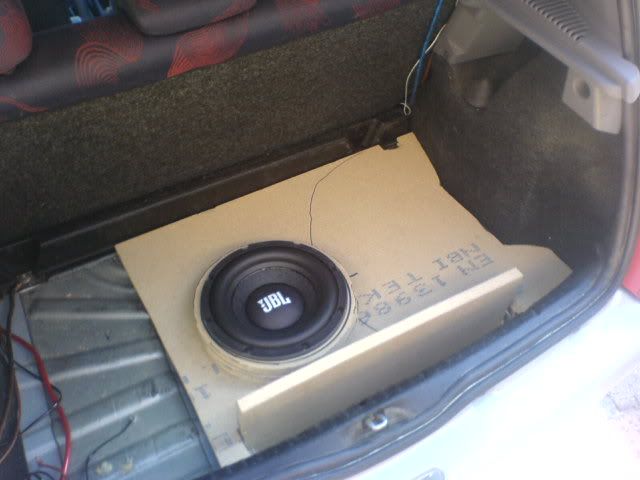

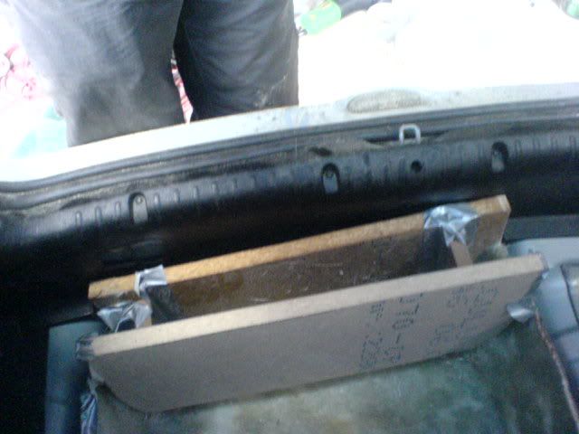

Bare la på noen plankebiter for å se hvordan det blir seende ut helhetlig under..
La på et mellomstykke for å bygge opp sub'en med:
En kamerat av meg (skropel her på forumet) syns det så ut som en port-a-potty:
Sånn nogenlunde ovenifra:
