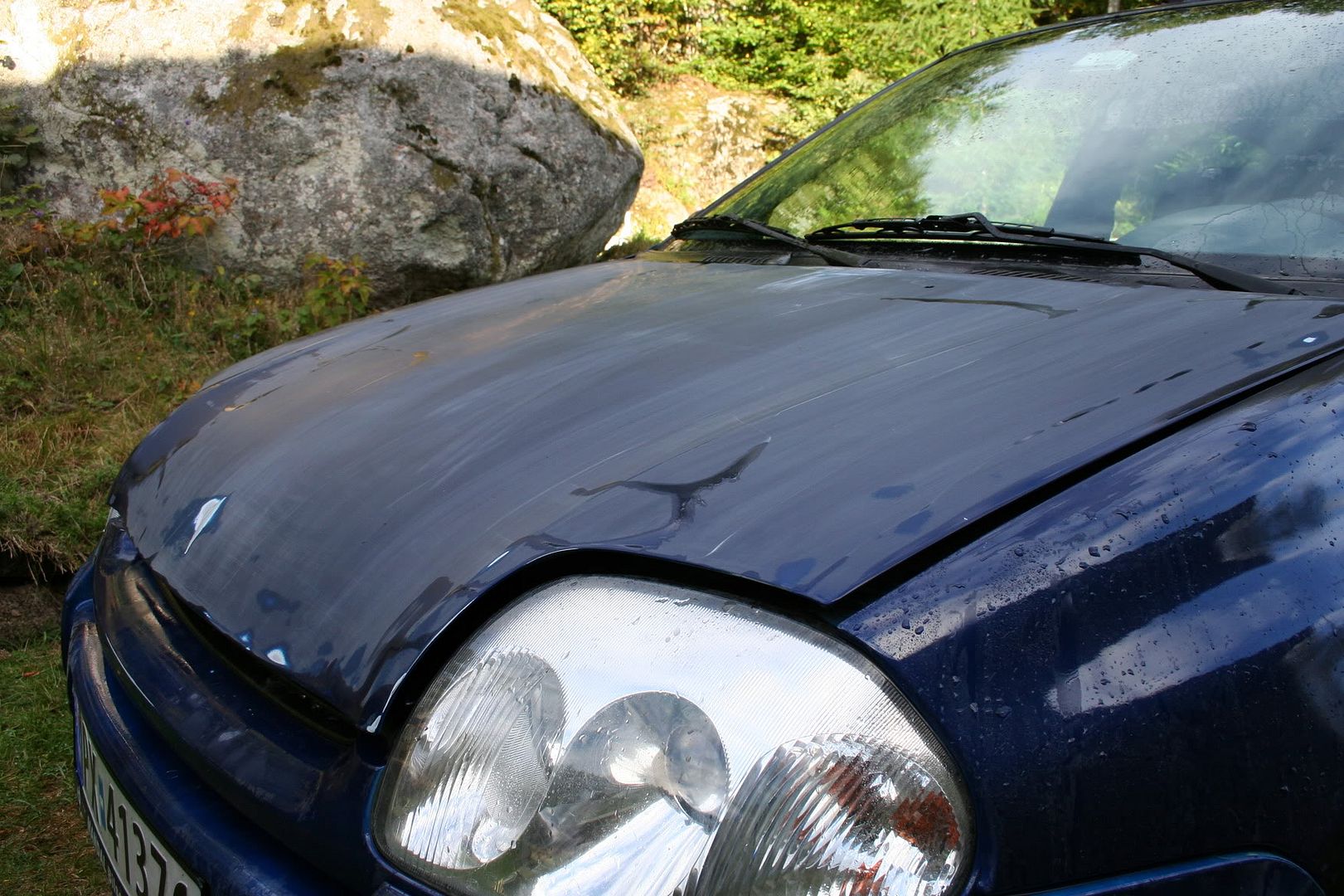

Her er panseret mattet ned.
Har brukt pussemaskin på flatene, og for hånd i hjørnene.
Er forsåvidt første gang jeg gjør noe slik på egen hånd.
Så om noen som leser dette ser at jeg gjør noe alvorlig galt;
gi meg gjerne beskjed så jeg slipper å gjøre noe dobbelt... :)

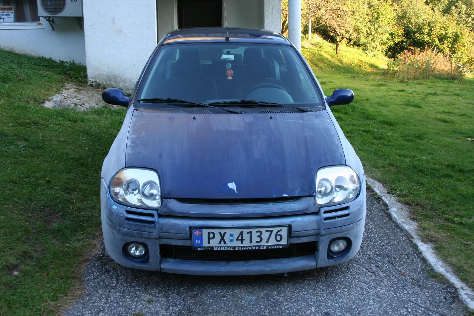

Ferdig med å pusse ned hele høyresida på bilen; samt bakluka.
Madammen er enig i hvit bil, så får gå til innkjøp av noe 1k lakk eller tilsvarende; så tar jeg det i garasjen selv... (har en ganske grei dobbeltgarasje med oljegrav og løpekatt; meeen den er fylt opp av 1 geländewagen og 1 opel rekord samt 1/2porsche 944 turbo og nok dører til å fylle versailles) :)
River av sideskjørtene før lakking for å kjøre så clean look som mulig..
Kan montere nye originale sport-skjørt til våren; bilen er lav nok fra før av; med et litt for lave ettermonterte fjører.. :)
