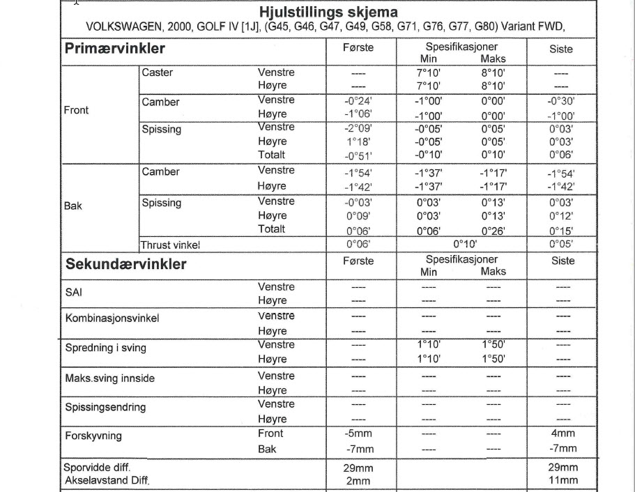

Hei, Har bytta en god del forstillingsdeler ++ på golfen ifm euok. Etter byttet har bilen begynt å dra ganske mye til venstre ved pådrag og brems. Antispinn slår også inn ved brå bevegelse på rattet mot venstre selv om farten er lav, også ved litt inspirert kjøring. Jeg får samme følelsen i venstresvinger, som hvis bilen sporer mye. Når jeg slipper gassen retter bilen seg opp igjen. Har bytta følgende: Hjullager vs Drivknute vs Abs sensor vs Skiver og klosser rundt hele, samt kallipere bak (lufta bak) Tannstang Endeledd vs Indre endeledd vs Bærekule begge sider Fjærbeinslager og dempere foran og dempere bak Har tatt forstillingskontroll.

Fikk tilbud fra Møller på 4hjulskontroll med "justering av spissing" Jeg spurte om de brukte dette som samlebetegnelse for justering av camber også, men fikk til svar at det sjeldent er behov for justering av camber på disse bilene. Vil det da si at camber ikke blir endret når man bytter bærekuler og de bakre foringene på bærebrua foran på disse bilene?

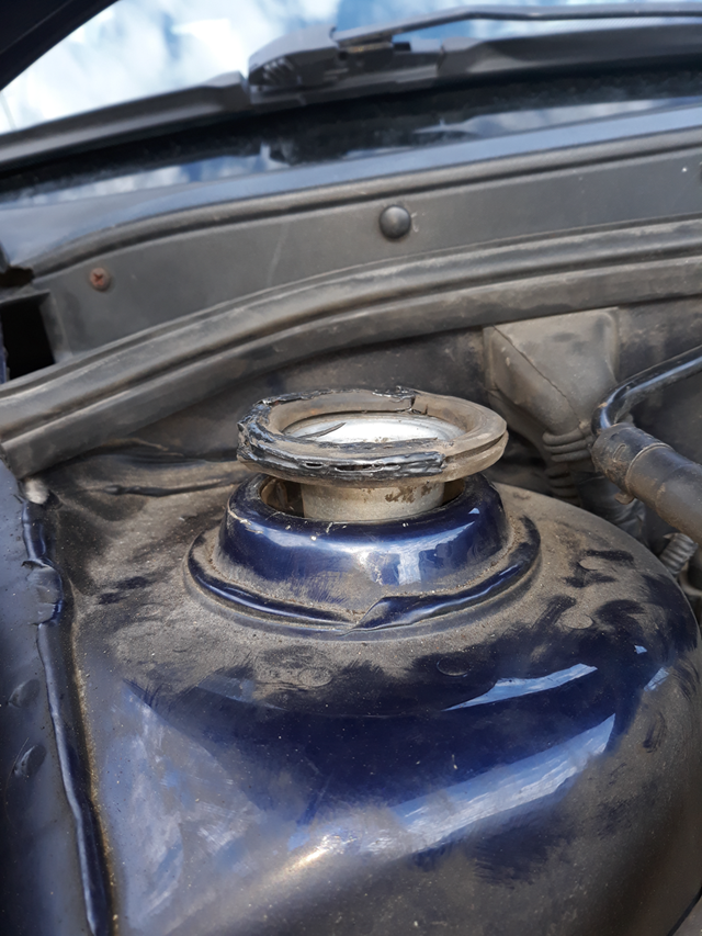

Jeg har en form for slakk i det øvre feste på fjærbeinet på golfen. Det var sånn når jeg kjøpte bilen for 3 år siden, og byttet fjærbeinslager, da jeg trodde det var årsaken. Det utgjorde ingen forskjell. Årene har gått og bytta fjærbeinslager og dempere her om dagen, og problemet er det samme. Jeg oppdaget tidligere i dag at de øverste "koppene" er forskjellige. Da alt annet er helt likt på fjærbeina, så tenker jeg at problemet kanskje ligger der!? La ved et par bilder som viser forskjellen.
