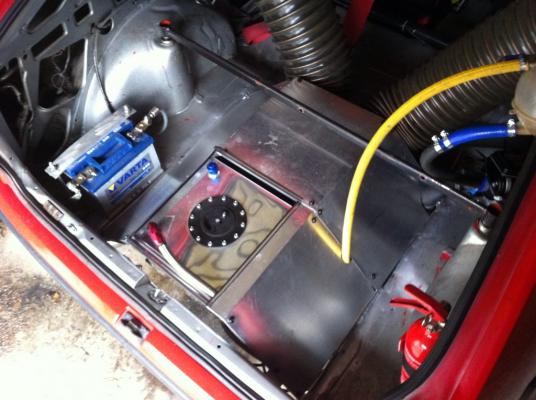

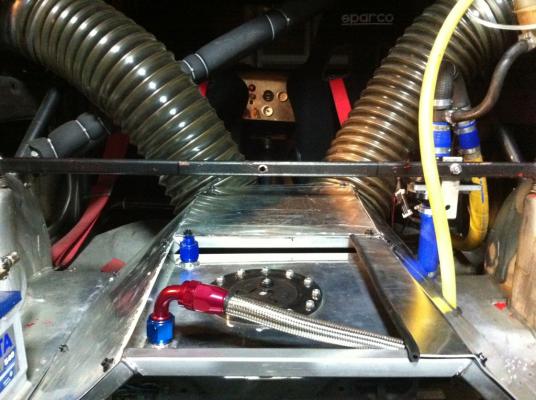

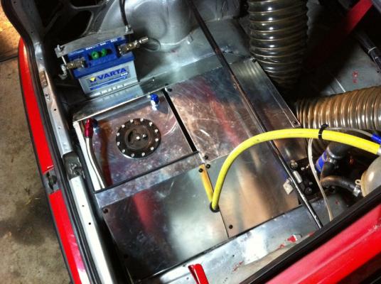

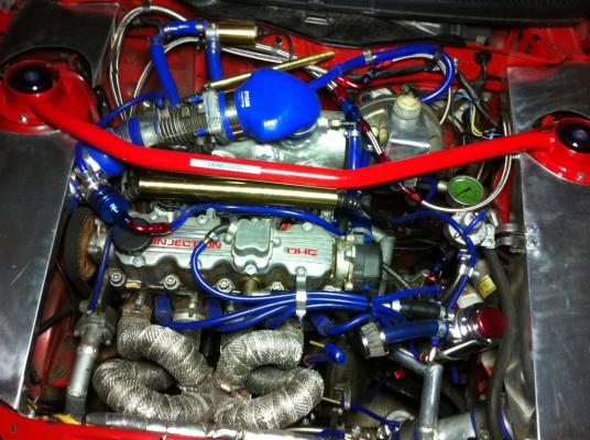

Da fikk jeg kjørt litt på fredagen og testet kjøleanlegget, meget fornøyd med resultatet, viftene gjør jobben og vanlig arbeidstemp ligger på ca 82 grader, når det stiger til 100+ grader så slår inn viftene, eller om jeg velger å slå de på selv så går tempen utrolig raskt ned til 82 igjen, kjører uten termostat så alt dette er på friflyt. Så nå er dvaletiden inne for kadetten, til neste vår kommer :D Noen bilder av "ferdig" bagasje

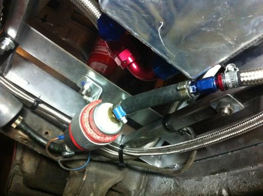

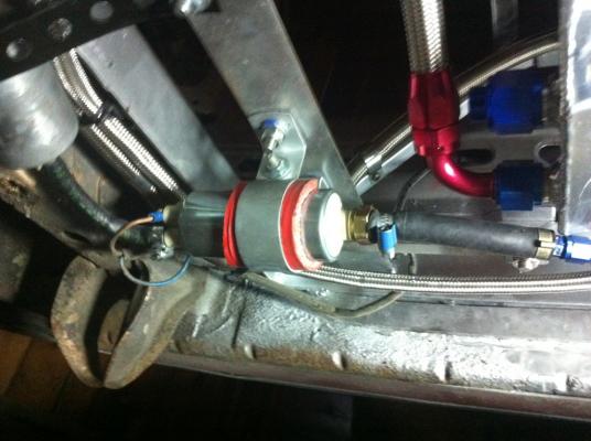

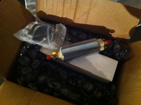

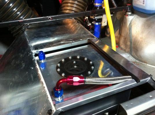

Bytta bensinpumpa Så neste er å vaskebilen innvendig, utvendig motorrom etc :D For en artig fotoshoot til neste helg :D

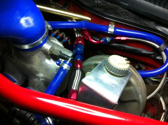

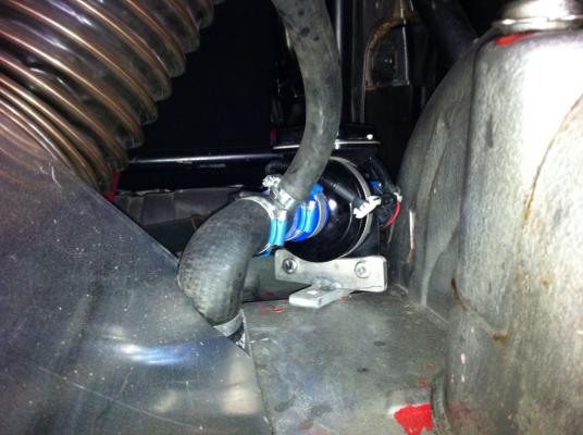

Da er nok en dag unnagjort, i dag fikk jeg startet opp og testet både bensinsystemet og kjølesystem :D Det gikk bra med alt, fikk ut all luft i fra kjølesystem i løpet av 5 minutter på tomgang, eneste som var motgangen ble en defekt bensinpumpe som har hengt med lenge. Så alt i alt en suksessrik dag på Kaddisfarmen :)
Oppdatering for i dag, mangler nå kun litt opprydding i motorrom og en kopling bak Så er neste oppstart og lufting av kjøleanlegget
