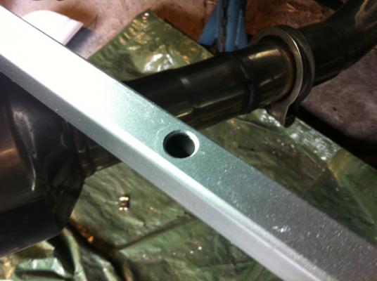

Dere kan skikke under originale biler, der sitter også slangene i strips som kun er dyttet inni noen firkantet hull. Så disse industri stripsa er sterke nok på den tynne TUR slangen mot den tykke Retur slangen ;) Tenkte rustfri klemmer på den tynne også men vil spare karossen for mest mulig hull!

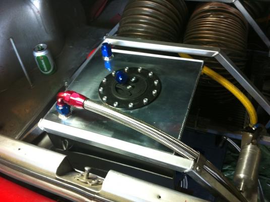

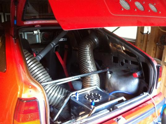

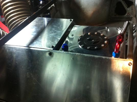

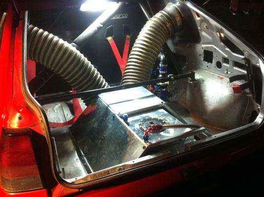

Begynt å få legge opp slangene til bensin, torshov sine AN sett var jaggu lette å montere sammen i forhold til andre AN sett jeg har vært borti, bare stramme teipen godt før den kappes så var det så å si bare å tre slangen på koplingens ende av AN koplingen. Noen bilder:

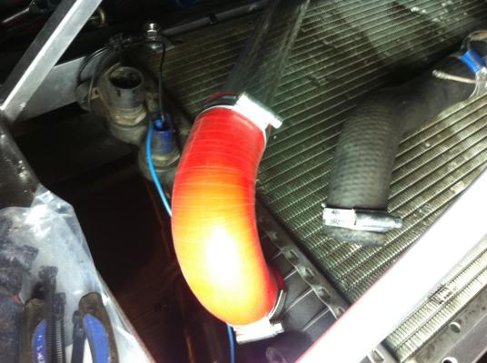

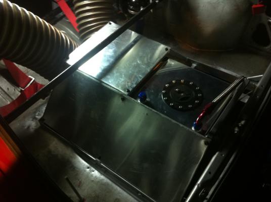

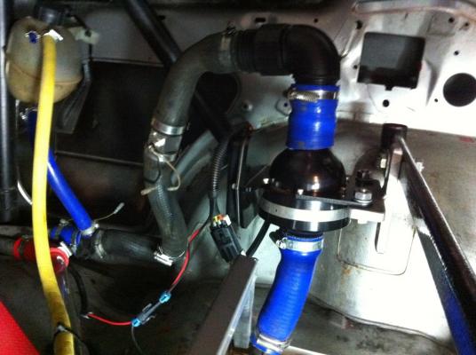

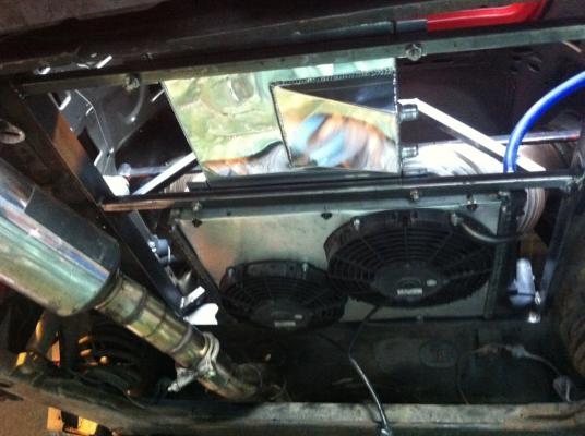

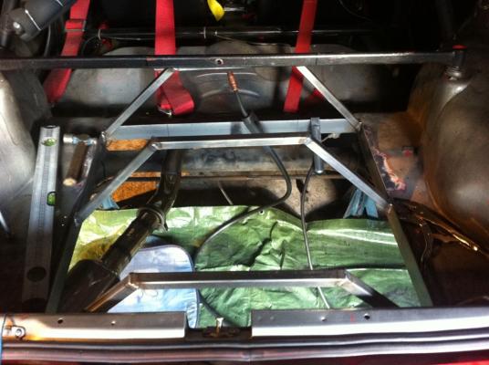

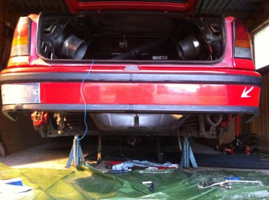

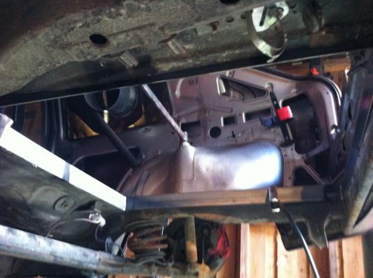

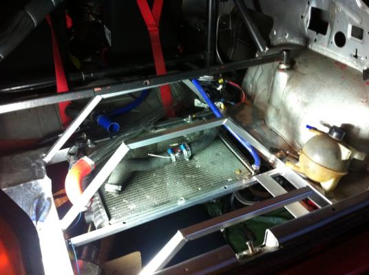

Da er det igjen tid for en bildestripe, har i dag fått gjort hele rammeverket ferdig og fått på noe lakk så da er det i boks med fester til alt sammen. Samtidig fått begynt montering av Radiator og alt annet som hører med, det ble en Kaddis løsning på plassering av pumpa også. For de som lurer så har jeg undersøkt mye angående denne vannpumpa og de som bruker den i dragracing, rally ofrroad, etc har montert denne opp ned og i alle retninger du kan tenkte deg, det jeg hovedsaklig må tenke på med denne plasseringen er å få ut all lufta, siden dem ikke er noe veldig glad i tørrkjøring. Jaja det begynner da å bli noe baki her...sukk!!! hehehe :D
