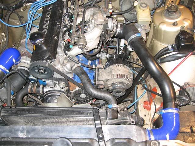

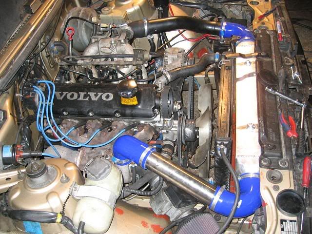

Ja, det er ingenting som er som en stygt montert unødvendig stor alu-cooler :pray
visst det var mitt inlegg du siktet til med denne komentaren,så mente eg min mening..det EG syntes ser tøft ut. og det går jo virkelig ann å montere det fint..ingenting e som å ta tiden te hjelp. men et veldig bra prosjekt dette her
