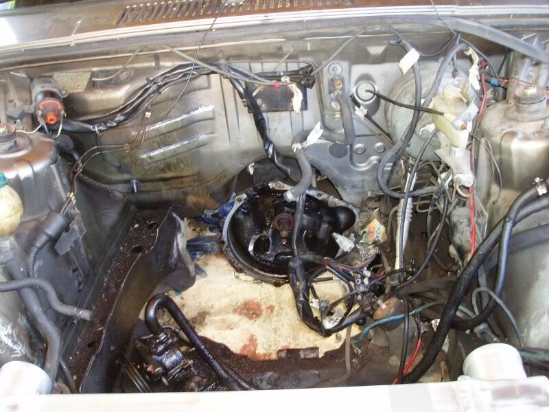

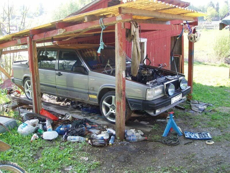

Har startet prosjektet med å fjerne orginalmotor og merket alle ledninger og kabler. motorrom.jpg

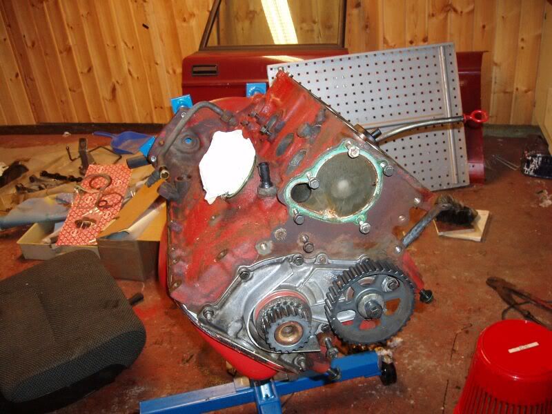

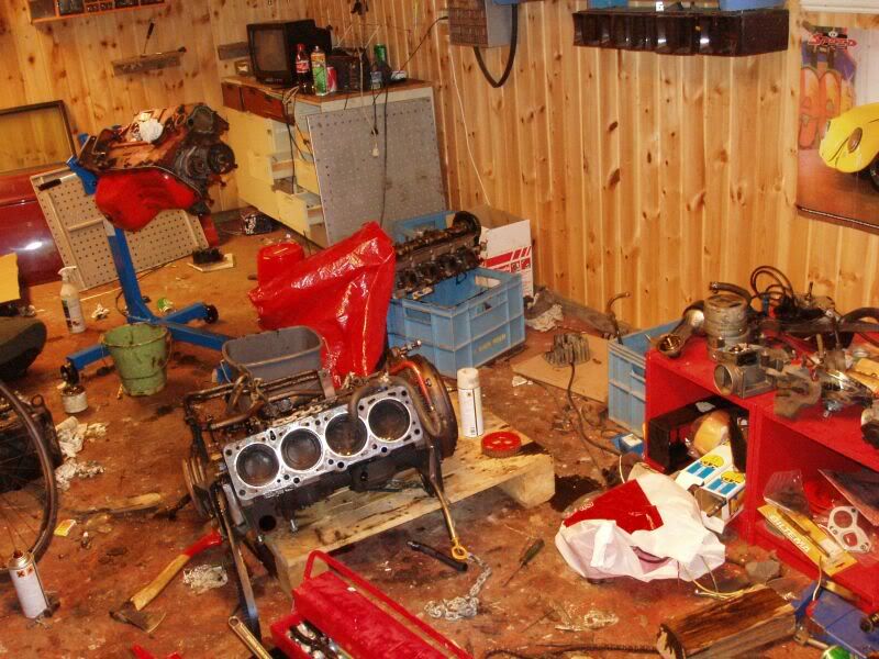

har kjøpt inn en 230Fk motor som skal inn da disse tåler endel mer juling enn ET motoren. driver nå å flytter over deler fra gamlemotor til nye.

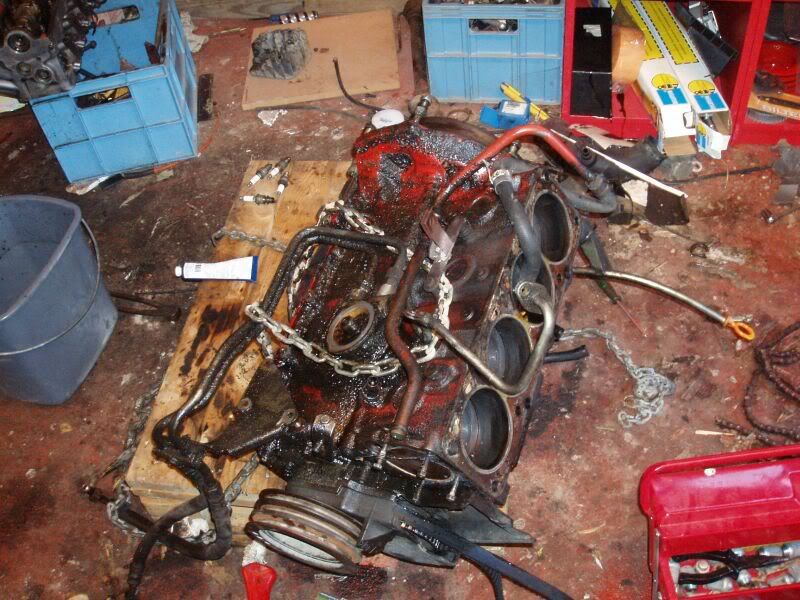

gamlemotor: etmotor.jpg
nye motoren: motor2.jpg

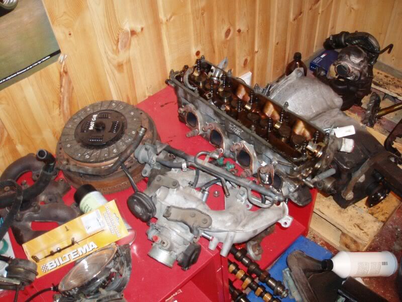

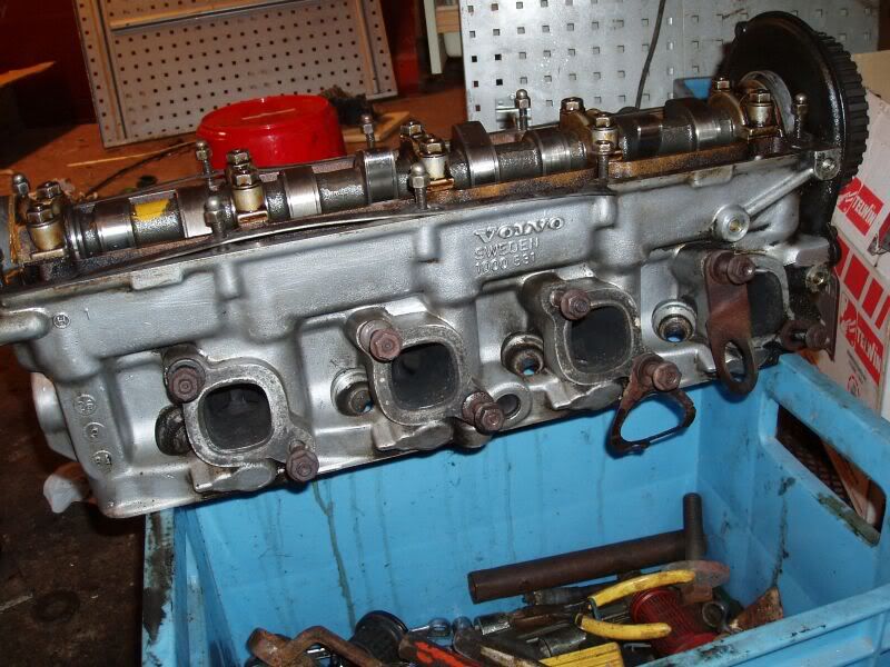

skal bruke 531 toppen fra gamlemotoren med K kam. etter å ha holdt på i endel timer med å bygge om motoren til blokkmontert fordeler finner jeg ut at k kammen min har fordeler spor doh. men men.. da kan jeg værtfall sette fordeler på blokka om jeg har veldig lyst:)
531 med k kam: 531.jpg

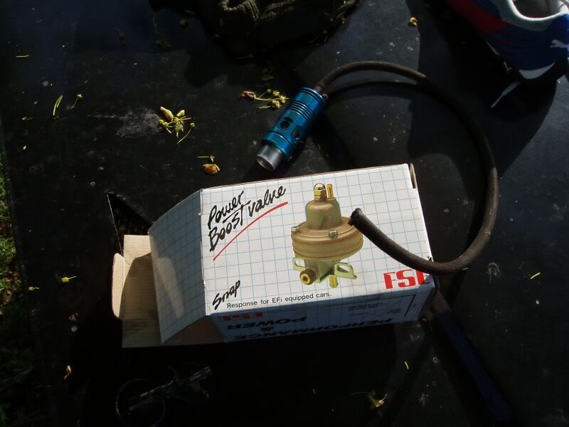

3"lmm fra bmw som sammen med 465cc dyser gjør at du kan skru opp trykket ennå mer:) : lmm.jpg justerbar btr må man også ha:btr.jpg (dumpventil ved siden av)

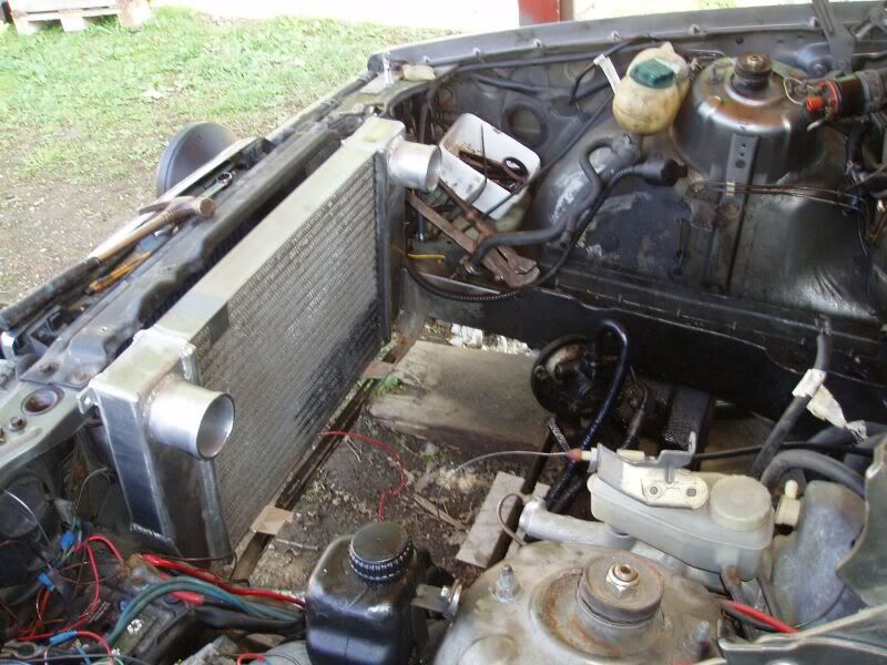

prøvemontering av ny cooler. nedkappa scania, sveisa sammen hos krb.passet med et skrik mellom ramma:) ic.jpg

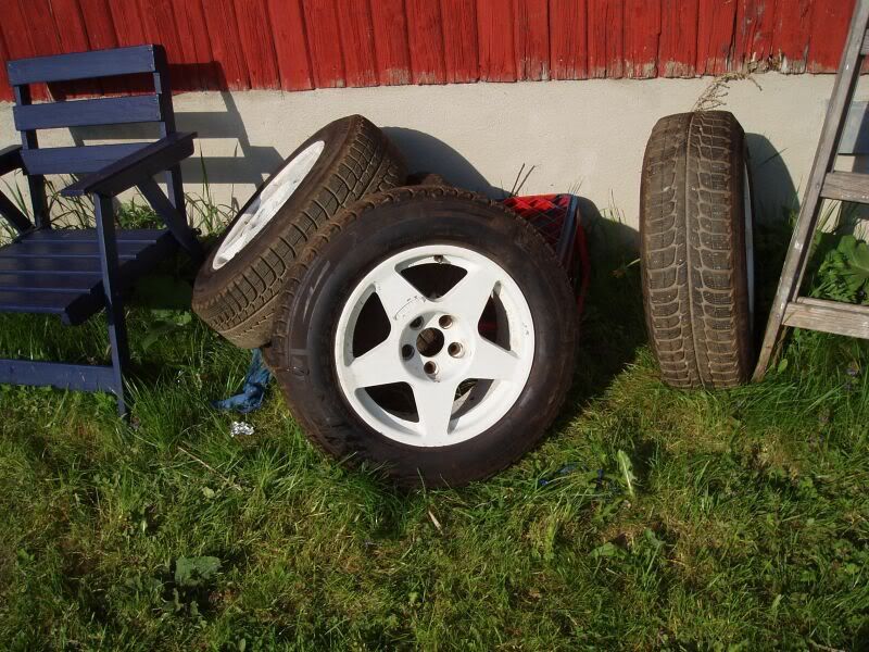

større felger må til.. 18" MASItaly president med falken fk451 225\40 foran og slitte goodyear eagle f1 235\40 bak. måtte kutte litt hjulbuer bak og kjøpe 25mm spacer foran og 30mm bak for å få dette på.: rims.jpg
comp mo 15" vinter:vinterfelger.jpg
