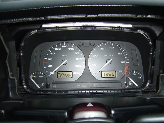

Verktøy:
1. Phillips skrujern
2. Flatt skrujern
3. Lim, superlim funker sikkert fett.
sett deg i førersetet, begynn med å demontere dekselet rundt rattet, viss du kjenner på undersiden finner du 1 hull på hver side, inni disse ligger det to små stjerne skruer... Begynn og skru!
Fjern dekselene.
Ta fatt i flatt jernet og vipp opp dekselet på høyre side av den store speedo ramma, så tar du flatt jernet og vipper ut lysbryteren på venstre side (vippes ut ovenifra)
Da har du fått frem 2 stjerneskruer til, nå er denne "ramma" foran speedometeret løs, men er fremdeles festet med 2-3 klips, så røsk i vei :)
Nå skal du kunne se speedoen klart å tydelig, på hver side av speedoen er den festet med en stjerneskrue, skru ut disse og dra/vipp speedoen fremover.
Ta handa bakom speedoen, på venstre side finnes en stor kontakt, røsk ut denne og vips ta ut speedometeret.
Jeg fikk tak i ringer på Ebay i polert aluminium, sånn ca 1.5mm tykk. På jobb har vi noe som heter X-film som er en dobbelsidig teip på rull, noe ala kontaktpapir, jeg la ringene oppå denne og skar rundt med en tapet kniv, enkelt og greit og har enda ikke falt av :)
Ok, ifølge bruksanvisningen stod det at jeg skulle brekke opp speedo glasset på forskjellige punkter, IKKE gjør dette, du ender bare opp med å sprekke glasset da det er limt rundt hele kanten (snakker av erfaring her kiddie)
Derfor snur du speedoen og skrur løs alle små stjerneskruene du finner, noen av dem sitter godt men du får det til med litt stress.
Når alle er fjernet løfter du forsiktig opp ramma med glasset i og da ser du sånn ca dette:
Nå er det bare å gå igang, jeg dro av beskyttelsen på limen jeg festet på ringene og sentrerte dem på skivene, satt så på ramma for å se om alt stod på plass, det gjorde det ikke så jeg måtte ta den av ett par ganger og finjustere ringene. når jeg var fornøyd så tok jeg ett par dråper superlim oppe og nede på ringene for å holde dem ekstra godt på plass.
Så re-monterer du alt i motsatt rekkefølge!
Obs, vær forsiktig med statisk elektrisitet, og jeg tar inget ansvar om du ødelegger noe ved å følge denne anvisningen! aneglsmili
slik kan det endelige resultatet bli, jeg er vertfall kjempe fornøyd!

Dette er noe jeg selv gjorde på min egen bil for omentrent ett år siden. Tenkte at flere på Golf III forumet kanskje kunne dra nytte av hvordan man monterer hvite skiver i instrumentet. Om ikke annet ser dere hvordan man kommer til lyspærene i det.
Understreker at denne work-loggen følges på eget ansvar, og undertegnede er ikke ansvarlig for om nettopp ditt instrument ødelegges eller får misvisning i ettertid
Først av alt bør du få tak i ferdig utstansede skiver, eller skiver med god markering for utskjæringen. Selv fikk jeg lagd skivene på fotopapir hvor det ikke var merket opp for klokken og tripteller. Det er også det eneste problemet jeg fikk med å skjære ut, og disse to åpningene er det eneste som drar ned sluttresultatet -resten av resultatet ble faktisk bra med tanke på at det er vanlig fotopapir.
For å demontere instrumentet fjerner du dekslene og rammen rundt innstrumentet. For å komme til den venstre skruen må også lysbryteren demonteres. Til dette trenger man en stjerne-trekker (phillips) og kanskje en tynn flat-trekker (for dekslene).
Bruk tiltfunksjonen på rattet til å sette det i nedre stilling, det letter tilgangen.
Når man har kommet så langt som dette bildet viser er det en skru på hver side som holder instrumentet fast. Etter å ha skrudd dem ut hviler det fremdeles i krybben på hver side.
Vipp innstrumentet forsiktig mot deg i overkant til du får stor nok åpning til å få hånda i mellom. Du skal nå få tatt løs kontakten bak det.
Når kontakten er ute kan du løfte det opp av krybbene og ta det rett ut.
Videre utstyr du behøver er noe tynt og skarpt som du føler deg komfortabel med å bruke til å skjære ut skivene (om du ikke har ferdig utstansede skiver). Butikker som selger modellfly har flust av stanlykniver og skalpeller med skaft til en rimelig penge. Anbefaler også vanlig papirlim eventuelt dobbelsidig tape for feste av skivene. Til slutt det viktigste; gaffel, nebbtang og torx-skrutrekker. (husker ikke str men mener det er nr 5)
Legg innstrumentet med glasset ned og skru ut samtlige torx-skruer på baksiden. De er gullfarget.
Når instrumentet er åpnet og delt, er det en fin anledning til å skifte lyspærer eller pønske ut hvordan du skal montere dioder for å endre bakgrunnsfarge.
Jeg brukte gaffelen til å løfte opp nålene med. Nålene er fjærbelastet så det er uhyre viktig at nålene løftes rett opp slik at du ikke drar løs fjæra.
Etter at samtlige nåler var ute brukte jeg nebbtangen til å lirke ut stoppepinnene som nålene hviler på når tenningen er av, eller speedometeret ikke får signal.
Dette er viktig:
Før du tar av nålene til i hvert fall speedometeret (du kan sikkert gjøre dette på turtelleren også for å være sikker) så bruker du tanga til å ta opp pinnen som nåla hviler mot.
Nåla vil nå gli forbi null og forhåpentligvis stoppe der hvor -15 eller -20 km/t ville vært. Merk punktet den stopper på som ett referansepunkt. Det er den samme stillingen nålen skal være i når du monterer den til slutt. Etter å ha presset den forsiktig på plass fører du den over 0/20 og presser på plass pinnene slik at når nålen fjærer tilbake hviler den mot pinnen.
Monter skivene med enten ett tynt lag papirlim, eller dobbelsidig tape. Det er enklere å tilpasse plasseringen ved bruk av limet siden du da får vridd skivene og flyttet dem dersom du ser at du har satt de feil.
Samme modellbutikken (i Strømmen/Akershus) hvor jeg kjøpte skalpellene, kjøpte jeg modellfly maling for å endre farge på nålene. 2-3 strøk bør det være og husk å la lakken tørke godt før du tenker på å kjenne etter om den er tørket.. selv måtte jeg lakke en nål på nytt pga utålmodighet.
Som sagt innledningsvis var det ikke merket opp for åpningene til klokke og turteller hos meg, så jeg måtte trikse til en slags ramme rundt hvert display. Det er også det eneste som trekker ned, for gjevnt over ble det faktisk bra.
Jeg hadde en del misvisning i ettertid, men med mye nordnorsk banning og en halv søndag som gikk med på kjøring opp og ned Rælingstunnelen fikk jeg det bra til slutt. Derfor bør du merke deg det referansepunktet til nålen så du slipper det samme..
Feilprosenten på mitt innstrument i ettertid kan jeg ikke klage på -GPS'en viser 98 km/t og det er vel der nålen ligger også.
Nok en gang: Dette gjøres på eget ansvar
Lykke til!
