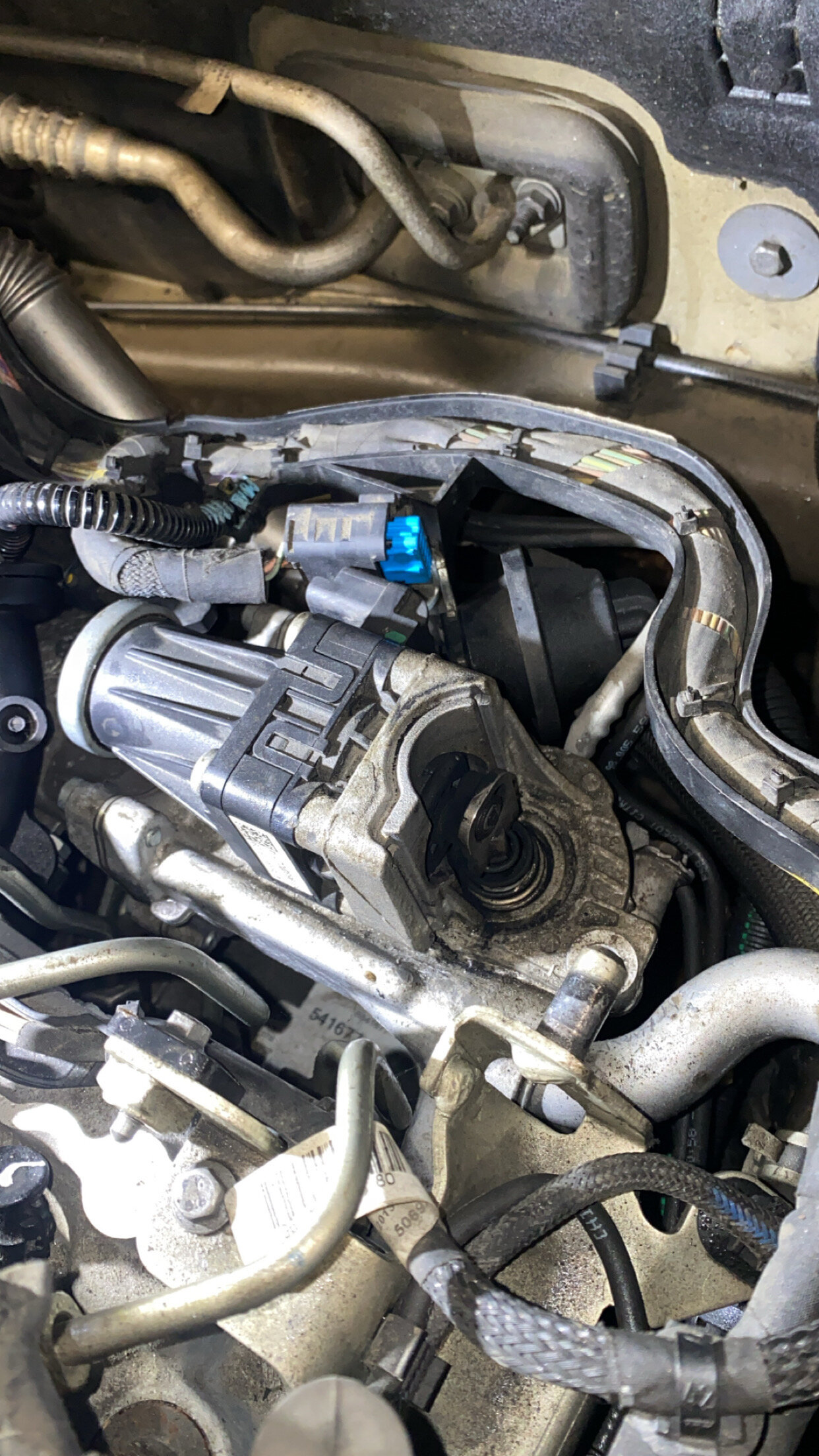

Daniel1987 Posted February 4, 2025 Author Report Share Posted February 4, 2025 Hei. Den ene feilen på egr stemte med at bilen går i nødmodus ved ca 80 grader, ble anbefalt å ta av egr å rense den, men den sitter dønn fast. Har løsnet begge boltene men selve ventilen sitter helt dønn. Noe tips til å løsne denne? Quote Link to comment Share on other sites More sharing options...
Daniel1987 Posted February 4, 2025 Author Report Share Posted February 4, 2025 Fikk til slutt ut egr ventil, men den er ikke spesiellt sotete inni Quote Link to comment Share on other sites More sharing options...
opelduude Posted February 5, 2025 Report Share Posted February 5, 2025 På 2/4/2025 den 6:30 PM, Daniel1987 skrev: Fikk til slutt ut egr ventil, men den er ikke spesiellt sotete inni Det sitter en elektronisk del på ventilen som åpner og lukker den. Har den aldri vært byttet, så er det store muligheter for at det er den som er problemet. Quote Svar i forbindelse med hjelp til bil er veiledende og som regel ikke et fasitsvar. Bileier/forumbruker står ansvarlig for hva de velger å gjøre selv. Link to comment Share on other sites More sharing options...
Daniel1987 Posted February 5, 2025 Author Report Share Posted February 5, 2025 Tror aldri denne ventilen har blitt byttet, så kan nok være greit å starte med ny egr. Kom opp en anna feil på egr også om mulig kortsluttning til positiv. Quote Link to comment Share on other sites More sharing options...
Daniel1987 Posted March 2, 2025 Author Report Share Posted March 2, 2025 Da har jeg fått satt i ny ege ventil og slettet feilen, men bilen går fortsatt i nødmodus ved 80 grader Quote Link to comment Share on other sites More sharing options...
opelduude Posted March 2, 2025 Report Share Posted March 2, 2025 Neste trinn er nok å få skiftet motstanden til kjøleviften, da den er del av hele systemet. Uten at den virker, så vil ikke bilen starte regenerering av partikkelfilteret. Hele den prosessen er et samspill mellom egr-ventil, alle sensorene på partikkelfilteret og kjøleviften. Quote Svar i forbindelse med hjelp til bil er veiledende og som regel ikke et fasitsvar. Bileier/forumbruker står ansvarlig for hva de velger å gjøre selv. Link to comment Share on other sites More sharing options...
