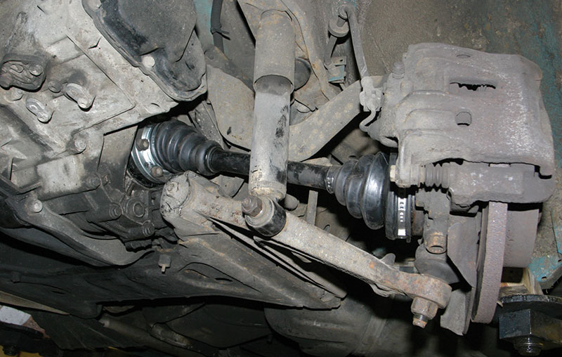

Bilde av drivaksel på førerside, venstre drivknute på bilde er girkasseside, siden den er festet mot girkassen. Den til høyre på bildet er hjulside, siden den er festet i hjulnav. Er likt på andre siden (passasjersiden).

Takk Quattro.. Jeg ble etterhvert ganske sikker på at det var slik det hang sammen. Du sier det er likt på den "andre"  siden... og det kan jeg nok være enig i, men for å oppklare: en hjulside drivknute passer på hjulside på begge sider og en girkasseside passer på girkasseside på begge sider.

Ja, ytre drivknute (hjulside) passer normalt på begge sider, altså er de like (ytre) på begge sider. Indre drivknute (girkasseside) er også normalt like på begge sider, dog passer som regel aldri høyre og venstre drivaksel om hverandre, da de ofte har forskjellig lengde.
En defekt ytre drivknute pleier lage knekkelyd når man har fullt rattutslag og litt pådrag. F.eks. om man svinger fullt til den ene siden og kjører/rygger i sirkel. Indre drivknute kan lage lyd, dog ikke så ille som når ytre knute er defekt. Har og opplevd defekt indre drivknute som kun lager vibrasjon og ingen lyd. Som regel sjelden at indre drivknute ryker, forekommer (av min erfaring) mest på biler som er senket.
