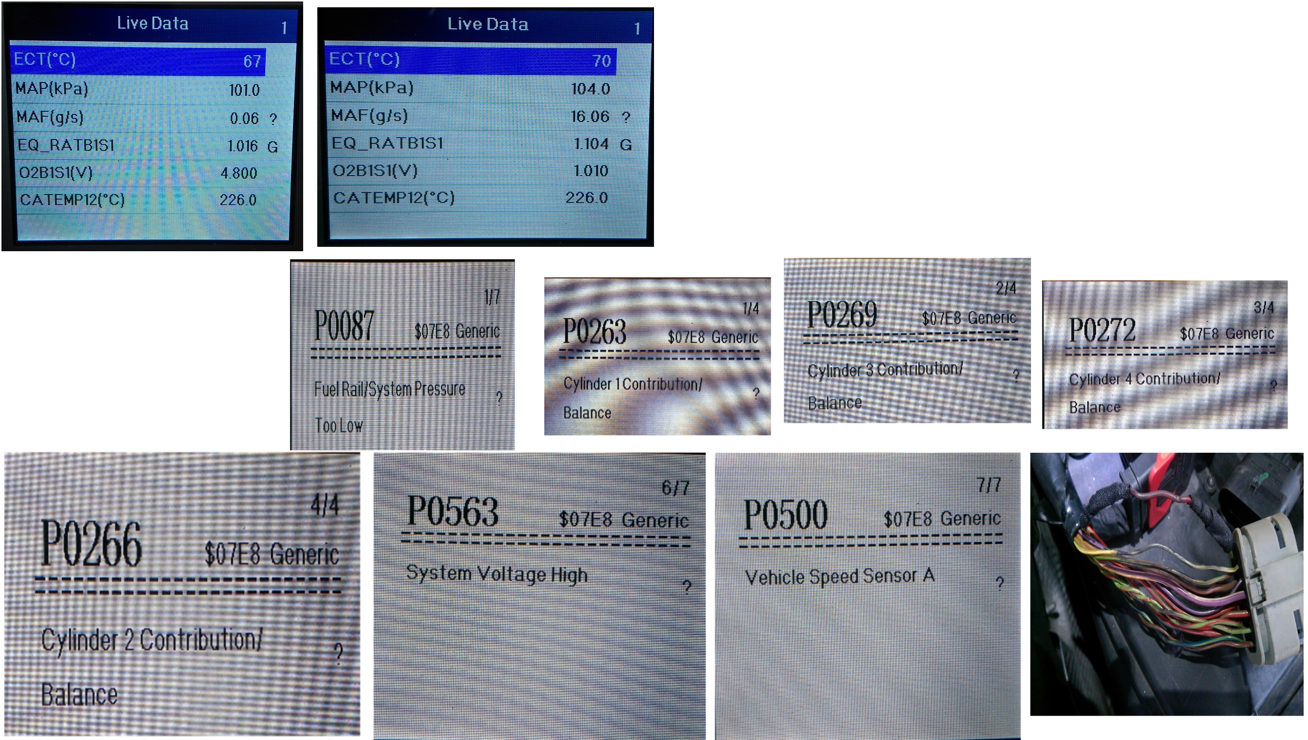

En liten oppdatering.
I dag kjørte jeg sønnen min på skolen, og på vei hjem dukket det opp 7 feilkoder i løpet av tre sekunder. Se bildene.
Så stoppet "Magda" og det var ganske enkelt bare å slå av tenningen, så starte bilen igjen. Null problemer.
Vel, det ledet meg til å mistenke el-feil, og jeg fant gnag i den avbildede ledningspakken. Nå er det ikke andre feilmeldinger enn P2263, så jeg nærmer meg en løsning.
Jeg har funnet ut at bypass-spjeldet til turboen står delvis aktivert, men ikke nok til å få turbotrykk. OBD gjengir fra 0,99 bar på tomgang, og ned (ja, NED) til 0,78 bar under pådrag.
Dette mistenker jeg er på grunn av vakuumlekkasje, i ventilen som styrer waste-gaten. Skal sjekke den i morgen.
I dag fikk jeg tatt ut og renset lambdasonden, og det trengte den absolutt. Etter dager med kjøring uten turbo, har den sotet ganske mye.
Det som er litt mer bekymringsverdig er det faktum at den forsøker å starte regenerering hver bidige gang jeg starter kald motor.
Dette tror jeg henger sammen med tett eller ødelagd NoX-sensor. Se bildet med verdier EQ_RAT (lambda) og O2B1S1 (som jeg TROR er NoX-sensor).
O2B1S1 varierer fra 4,8 V (ved oppstart og av og til under kjøring, selv med varm motor) og 1,0 V (når den fungerer).
Vi får se. Neste oppdatering i morgen, etter leting etter vakuumlekkasje.  lurk.gif
