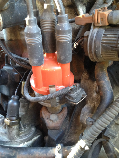

salami Skrevet Mars 13, 2014 Rapporter Share Skrevet Mars 13, 2014 Hei kjære forum Jeg har en Golf 3 GTI 8v, motorkode AGG. Har hatt en problem en stud nå og det er at den lugger litt ved pådrag, bruker mye bensin og turtallsperra slår inn ved 5000rpm. I dag var jeg å fikk lest ut feilkoder på bilen, og jeg fikk ut kode 00515 Hallgiver. Jeg har Haynes boka, men der står det at ved skifte av hallgiver så er det best å overlate arbeidet til en bilelektriker. Så der var det ikke så mye hjelp å hente. Er det noen kunne forklart en D.I.Y. på bytte av en hallgiver? Kan det også være tenninga som er feil justert, eventuellt hvordan ser man dette? Takk for alle svar Siter Lenke til kommentar Del på andre sider More sharing options...

salami Skrevet Mars 21, 2014 Forfatter Rapporter Share Skrevet Mars 21, 2014 Bilen er tilbake fra verksted og den har ikke blitt bedre :( Dro ut ledningspluggen til hallgiveren og startet motoren her om dagen. Merket ingen forskjell. Da ville jeg anta at hallgiveren er defekt. Må angivelig ut med hele fordeleren og demontere den for å bytte hallgiveren. Tenkte jeg likegodt kunne bestille ny fordeler da denne hallgiveren er vanskelig å få ut. Ny fordeler koster bare 60 dollar mer enn ny hallgiver. Bestiller fra www.germanautoparts.com. Noen som vet hvordan man justerer tenninga på en slik motor? Siter Lenke til kommentar Del på andre sider More sharing options...
Quattro73 Skrevet Mars 21, 2014 Rapporter Share Skrevet Mars 21, 2014 Hvilket verksted brukte du? Kan ikke ha vært Møller da de burde/hadde visst hva og hvordan Motoren din er i 'nødmodus'. Om hallgiveren er defekt kan du måle med et vanlig måleinstrument, potensialet på senterleder måles (skal veksle mellom 0 og 5-12V) mens fordeler roteres. Og ja, hallgiver må ha spenning tilført for å sjekke dette. Når det gjelder tenningsjustering på Simos så gjøres dette med VAG-COM. I tillegg må feilkoden på hallgiver slettes både før og etter justering (00515 Hall Sender G40 signal outside tolerances). Justeringen gjøres som sagt med VAG-COM, Engine --> Measuring Blocks --> Block 007. Start motoren og vri fordeler til du har verdi mellom 57 og 60 i den første blokken, mellom 5 og 8 i den andre blokken. Da kan fordelerhus festes og motor stoppes. På igjen med tenning og slett feilkode 00515 dersom den er der. Jesper1201 reagerte på dette 1 Siter Bilforumet.no Administrator Lag en tråd om du lurer på noe, ikke send PM. Lenke til kommentar Del på andre sider More sharing options...
salami Skrevet Mars 23, 2014 Forfatter Rapporter Share Skrevet Mars 23, 2014 Nei det var ikke noe Møller verksted :-P Kan prøve å ta en test på hallgiveren ja :-) Tusen takk for godt forklart fremgangsmøte på hvordan man justerer tenningen! Nå blir det bare å vente på ny fordeler. Så får vi håpe dette gjør susen :-) Siter Lenke til kommentar Del på andre sider More sharing options...

salami Skrevet Mars 24, 2014 Forfatter Rapporter Share Skrevet Mars 24, 2014 Nå har jeg prøvd å måle hallgiveren. Kjøpte en identisk plugg til hallgiveren på hoggern og koblet denne via eksisterende plugg. Svart/Rød og Brun/Blå ble på den måten fremdeles koblet til hallgiveren og jeg fikk en løs senterleder (Grønn/Hvit) å måle på. Fikk målt da mellom senterleder ut fra hallgiver uten at den var koblet videre, og +12V på batteriet og fikk da ca 5 V. Spenningen var ikke stabil men hoppet og danset rundt 5V men det har vel skal vel være sånn? Kan vi konstatere at hallgiveren er iodren? Siter Lenke til kommentar Del på andre sider More sharing options...
Quattro73 Skrevet Mars 24, 2014 Rapporter Share Skrevet Mars 24, 2014 Fikk ikke helt tråden i din forklaring, men om spenningen var stabil når rotor (motor) ikke går rundt, men pulserer når motor går rundt, da er hallgiveren ok. Trenger ikke kople ifra noe for å måle, bare brette tilbake gummihetten over pluggen, kommer da til å måle direkte i pluggen fra "baksiden" mens den står i. Instrumentet koples til senterleder og hvilken som helst av de to andre pluggen. Så sette motoren i høyeste gir og dytte den frem slik at motor går rundt mens observere spenningen på instrumentet. Siter Bilforumet.no Administrator Lag en tråd om du lurer på noe, ikke send PM. Lenke til kommentar Del på andre sider More sharing options...
