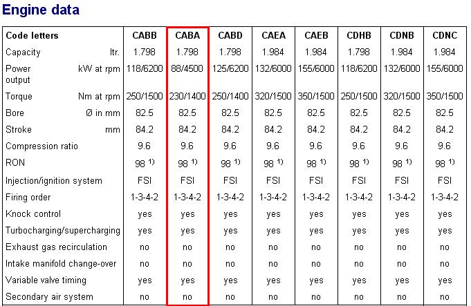

Quattro73 Skrevet Oktober 5, 2013 Rapporter Share Skrevet Oktober 5, 2013 1.8 TFSI finnes som 120 hk utgaver ja (bla. motorkode: CABA og CDHA). Disse har turbo med et meget lavt ladetrykk og mye moment fra bunn. Fint om man vil ha en nybil med reduserte avgifter til staten ;) Siter Bilforumet.no Administrator Lag en tråd om du lurer på noe, ikke send PM. Lenke til kommentar Del på andre sider More sharing options...
TKarlsen Skrevet Oktober 5, 2013 Rapporter Share Skrevet Oktober 5, 2013 Jeg klarer ikke å finne noen 1.8 TFSI med 120hk http://en.wikipedia.org/wiki/Audi_A4#Powertrain Om det ikke finnes en egen norsk "edition" da pga avgiftene her :P Siter Bil: Audi A4 B8, 2.0TDI 143hkProsjekt: Lenke til kommentar Del på andre sider More sharing options...
