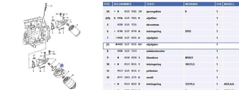

Okei. Da tror jeg at jeg avventer med å bytte ventilløftere siden det er ufarlig da tikking kun er 3-6 sek etter kaldstart... Men dersom dette skal byttes, må man av med toppdeksel og så sitter de vell under kamaksel ? Går også selvfølgelig ann å bytte oljetrykksventilen (kan man gjøre dette fra under bilen, eller av med innsug? ) Bilen har gått 201 000 km :)

Løfterene sitter mellom kammene og ventilstammene, toppdeksel og kammer må ut for å bytte. Høres verre ut enn det er - faktisk. Men som sagt, dette trenger du ikke tenke på.
