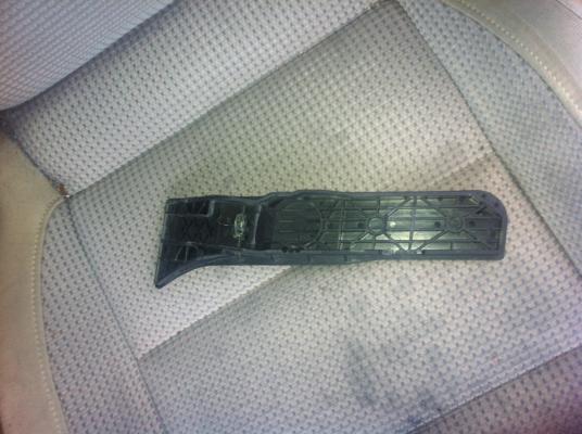

Trenger sårt hjelp :) Har en VW Touran 2004, 1,9 TDI. Gasspedalen er knekt, helt oppe ved feste, den er av plast og nå stikker det ut et rør der gasspedalen en gang sto. Denne er også av (plast)? Har altså null peiling, og ikke lappen enda, så får ikke kjørt den noe sted for å undersøke. Må jeg bestille ny gasspedal, eventuelt hvor gjøres dette?
Må ha hele gasspedalen ny ja og den får du kjøpt hos møller. Er noe dritt at alt skal lages av plastikk og når det kommer snø og is under der så blir det ødelagt med en gang.
Er del 17 som er knekt ja. Ikke lett å se ut ifra det siste bildet ditt, men det du kaller røret er vel nr 18 på deleskissen over?
Slik pedal finner du i Caddy og Touran mellom 2003 og 2007. Evt kjøpe på Møller, delenummer 1T1 721 503 H dersom du har manuell kasse.
