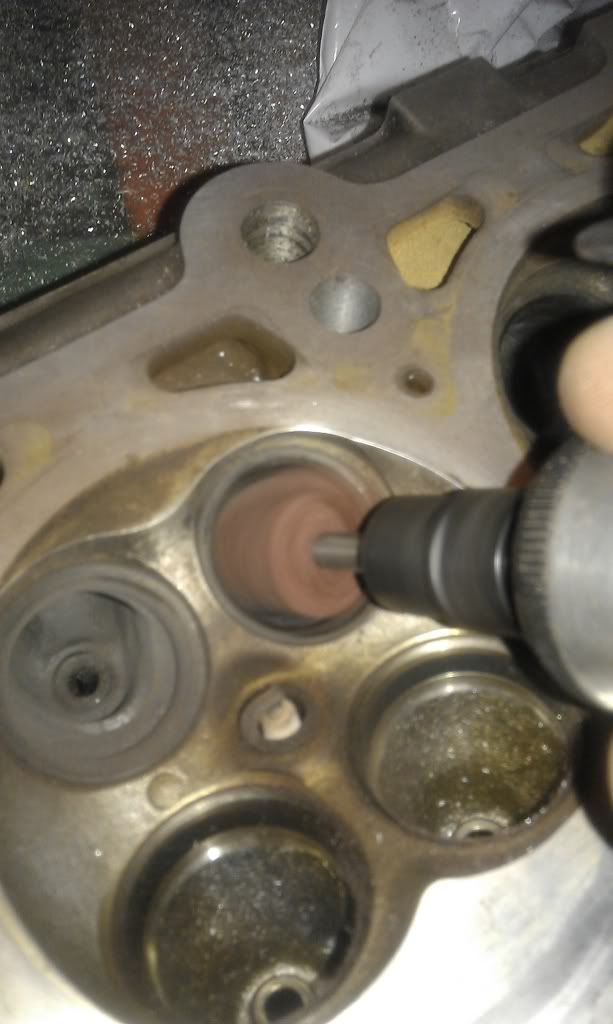

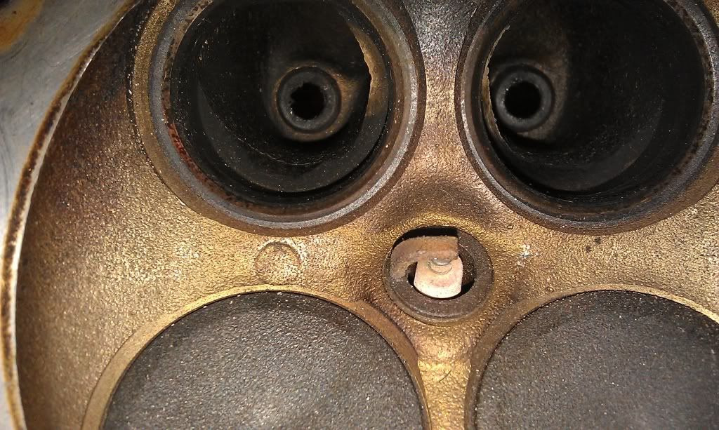

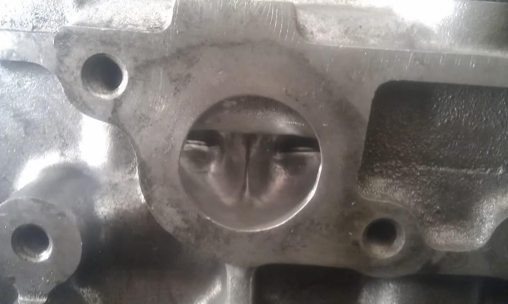

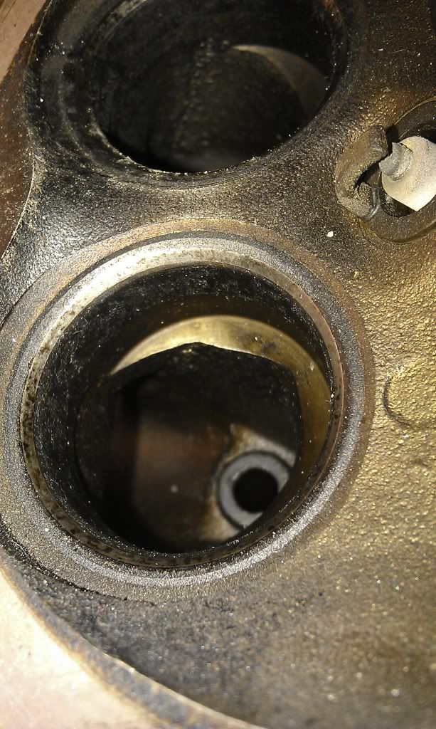

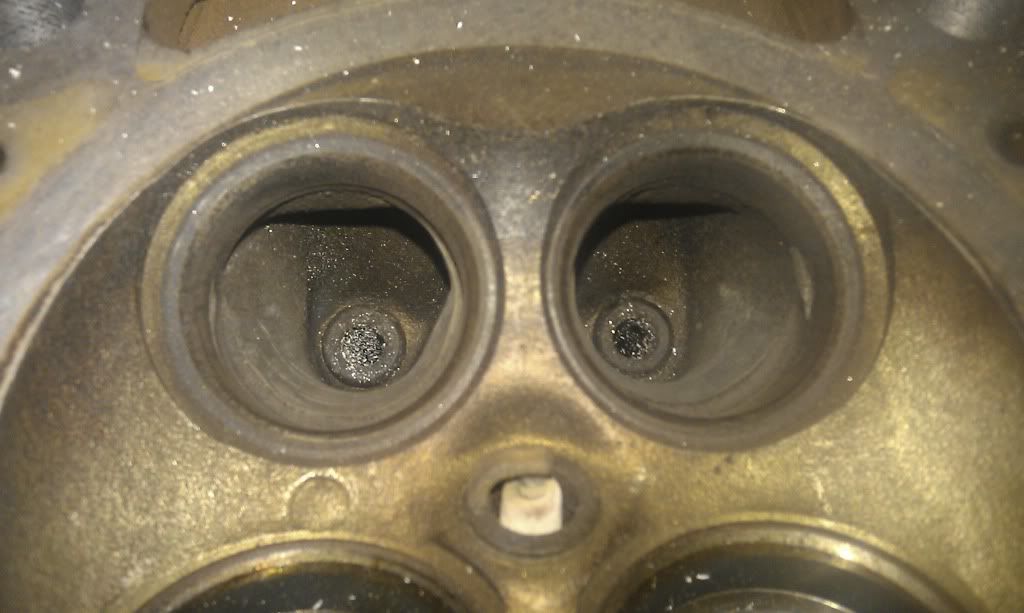

Da har jeg så smått begynt å jobbe med portene. Jeg bestemte meg for å redusere kanten under ventilsetet, som dere kan se på bildet.
Kan umulig ødelegge noe å fjerne den. Var jo avleiringer bak kanten, så den skaper tydlig vis turbulens.

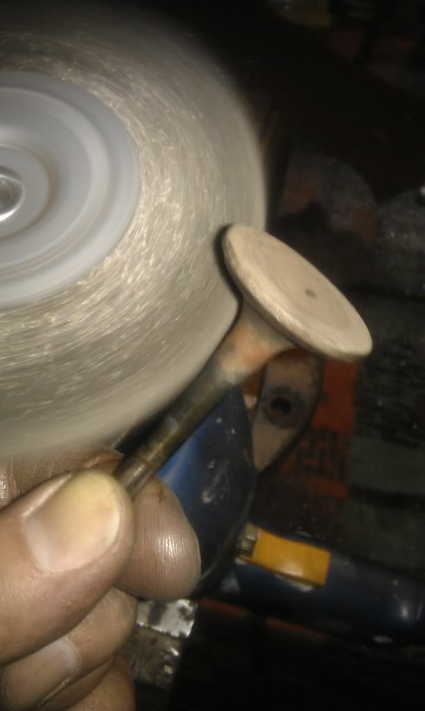

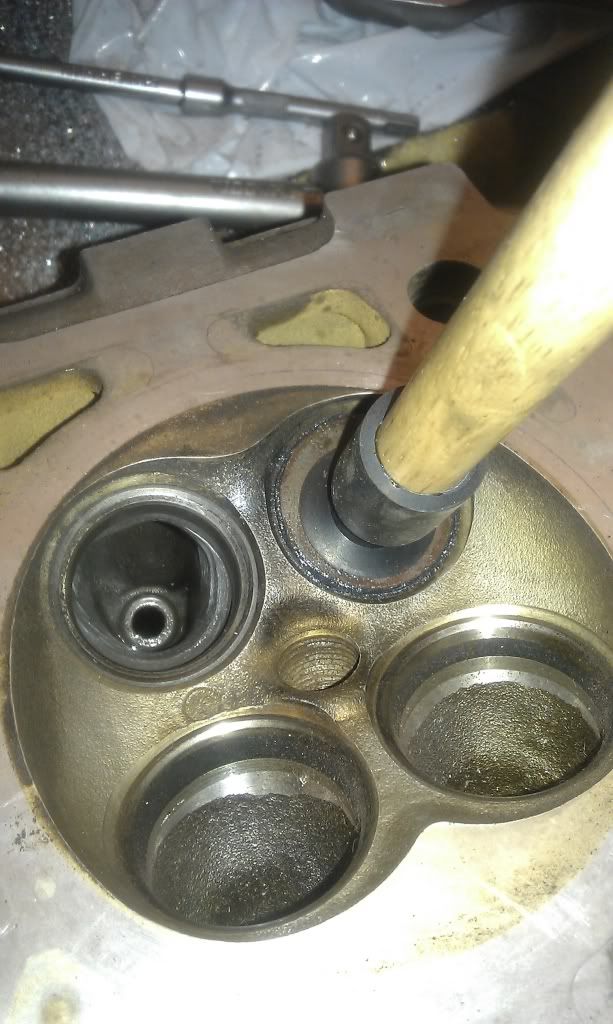

Her har jeg slipt ned kanten. For å skape en effektiv flow, må taket på porten være jevn. Det har jeg hjulpet til med her, ved å slipe ned kanten. Biltemafresene gjorde susen, gitt :)
Tja, jeg vet vel heller ikketil en viss grad, hva jeg holder på med jeg heller :)
Men jeg prøver å bruke erfaringer og litt logikk, fra andre ting frajobb og hobby.
Får jeg denne oppskriften til å funke, med før og etter dyno, skal jeg ta på meg oppdrag med å bygge topper til andre Neon og Stratuseiere.
Veldig artig å drive med :)

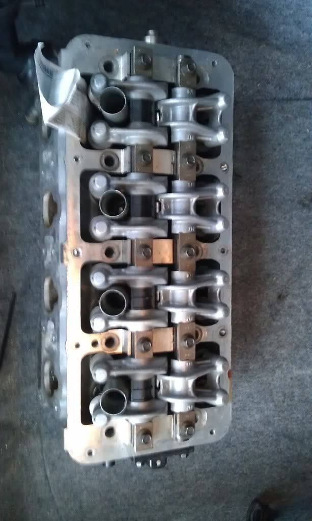

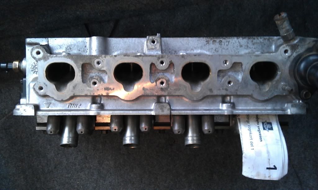

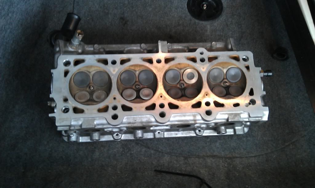

Da er toppen endelig i hus hos Motorteknikk & Oss i Oslo.
Føler den er i trygge hender, da mekanikeren så med en gang hva slags topp det var, og han fortalte meg at den var planet hos dem før.
Det så han på de feltene toppakningen ikke har liggi. Kjente igjen overflaten etter den gamle plansliperen.
De har vist kjørt Neon Cup en gang i tiden også :)
Tar av 0,5 mm. Er allerede tatt av 0,2 under vanelig plansliping. Da blir det 0,7 mm, som øker komp fra 9,8 - 10,5.
Da blir det fart i sakene tenker jeg :)
