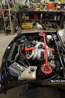

Men fant omsider senatoren sin og fikk rengjort den litt å slengt den inn å koblet kjøleslanger, ekspansjonstank og fylt kjøleveske. ;)
Så fikk jeg ryddet endel i ledningsnettet og lagt opp nye vacum slanger, så begynner å bli fornøyd nå! :D

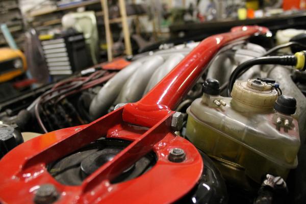

Fikk montert servoveskebeholder på dempertårn og tilpasset slanger. ;)
Jeg fikk også lagt på noen skiver så tårnstag kom litt høyere opp, så nå går det akkuratt klar av motor. Men må prøve panser for å se hvor mye klaring jeg har til det, før jeg får det litt høyere, så innsugsdekselet også får plass! ;)

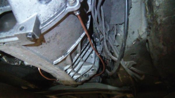

Tilslutt fikk jeg også lagt opp rør til hydr. cluch på girkassa.

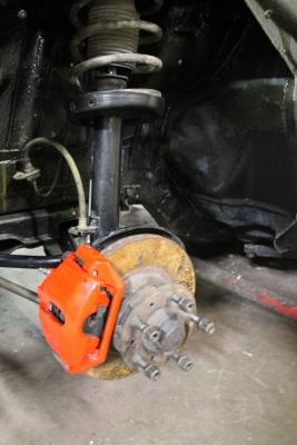

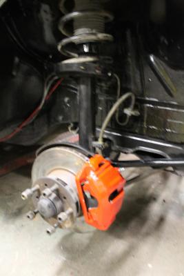

Men har fått gjort en innsats på bremsene. ;) Var først en tur å stjal bremserøret i motoromm fra delebilen til en kompis. :P Og fikk montert det på min! :D Også har jeg lakkert kalippere røde, ser orange ut på bildene.. Fikk så montert dem. Det skal byttes til Omega A skiver etterhvert, derfor jeg ikke bytter klosser nå... Så gjenstår bare å lufte bremser og cluch. :D
Veldig skittent oppi motorommet, men det kan jo vaskes... ;)
