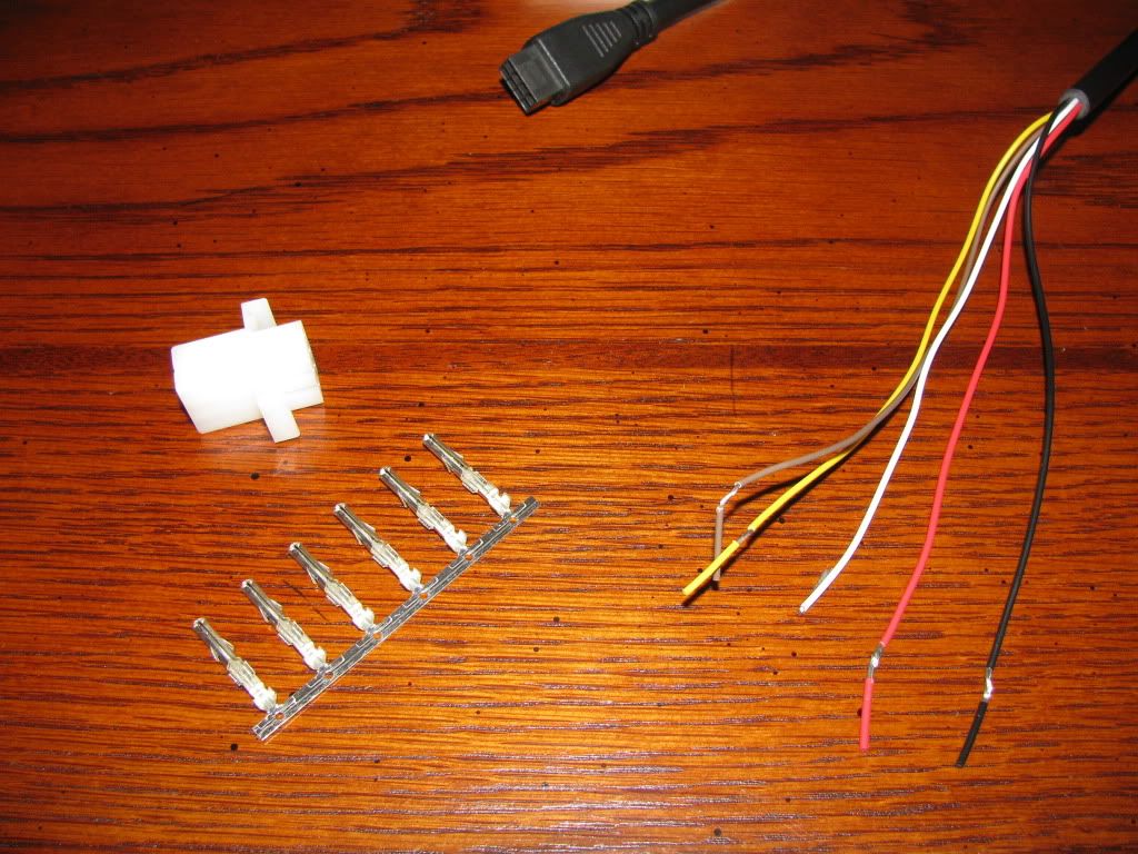

Nei, om du bruker Innovate så har den utgang(er) som kan brukes til originalsprutet, original lambda kan da fjernes. På MTX-L som jeg bruker er det to ekstra utganger, en wide og en narrow band. Disse kan brukes som AFR til Megasquirt / original ECU.
Optionally, the YELLOW (Analog out 1) and/or BROWN (Analog out 2) can be
connected to the analog inputs of other devices such as data loggers or ECUs. If
either one or both of these wires are not being used isolate and tape the wire(s) out
of the way. The default analog outputs are as follows: Analog output one (yellow) is
0V = 7.35 AFR and 5V = 22.39 AFR. Analog output two (brown) is 1.1V = 14 AFR
and .1V = 15 AFR. This is a simulated narrowband signal.
