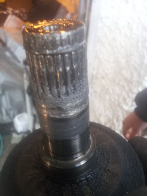

Bytta diff på Omegaen i går! I ett helvetes drittvær! Godt det er noen forhold som varer selv i den verste storm! :D
Fatter det ikke, men jeg har vridd av splinesen på ene akslingen.. :s

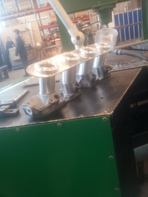

Film av hvordan traktene ble dreiet, for de spesielt interesserte :)
Bra arbeide.
Blir jo veldig dyre trakter da når det skal dreies. Mye materialer som må vekk :(
Har bygd meg et press verktøy som jeg bruker vanlig rør til. Da går ingen materialer til spille :)

Da får du trakten konisk innover også :)

Bra arbeide.
Takk skal du ha :)
Vurderte å lage meg ett sant verktøy, men la det fra meg med en gang igjen ettersom vi ikke hadde 35mm alurør på skolen og heller hadde metervis med alu aksling :)
Siden det var bare 4 trakter så var det igrunn forsvarlig å dreie de, er ikke jeg som betaler for materialet heller. Vi får ganske mye av sanne ting.
En annen fordel var jo at jeg kunne lage de akkurat slik jeg ville, og gjerne med litt tykkere vegger enn det evt. rør hadde blitt så det blir litt lettere å sveise de på uten å være så redd for deformasjon inni traktene igjen.
Planen var egentlig å lage de koniske innvendig men det ble bare ikke :s
Skjønner jo deg da, du må lage 12 på rappen hehe :D
