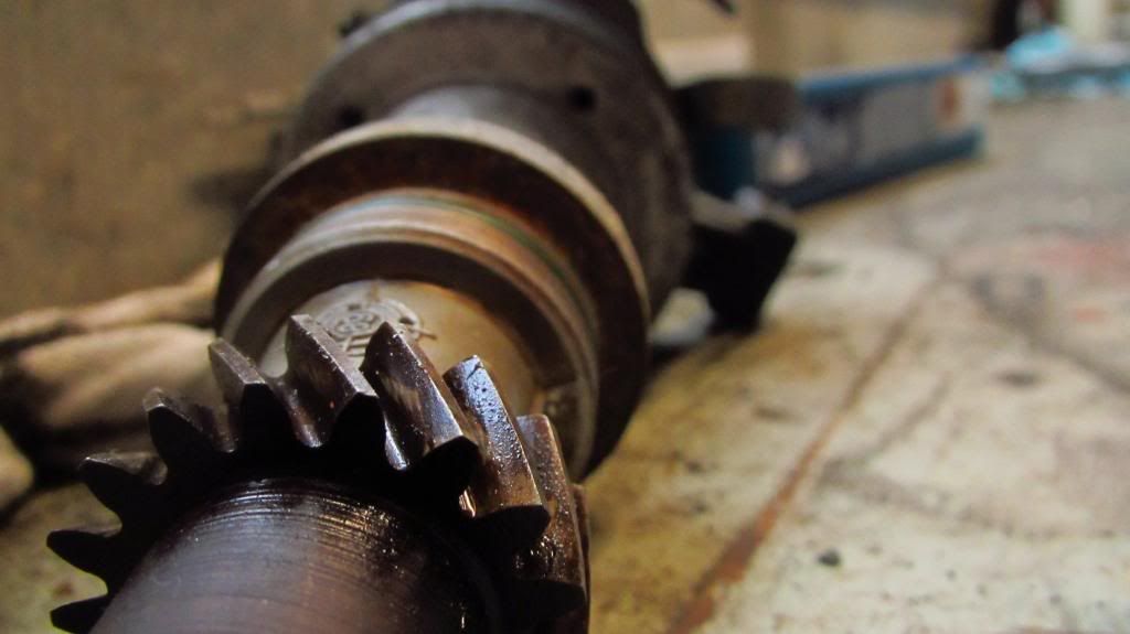

Har også plukket sund litt mere på motoren, fikk av reimhjulene etter litt om og men;

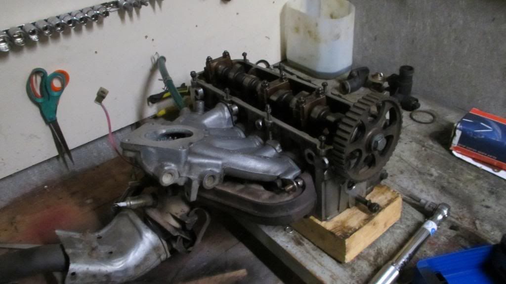

Vet noen om exosmanifolden fra en Golf 3 2.0 GTi passer på toppen min? :)
VW Golf Vento Cabriolet MK3 GTi 2.0 8v Exhaust Manifold 027253033BC 16v 1.6 1.8 | eBay
Så den her, den var jo skambillig..

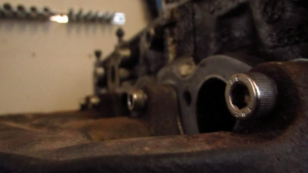

Har skiftet ut manifold-boltene med noen lekre umbrakobolter fra Biltema :)

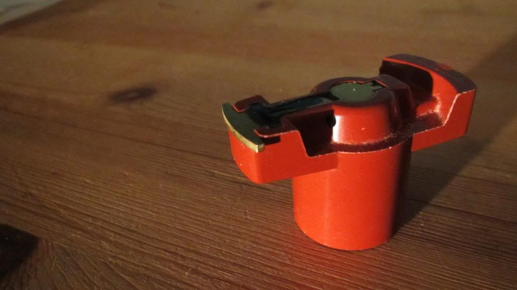

Ny rotor :)

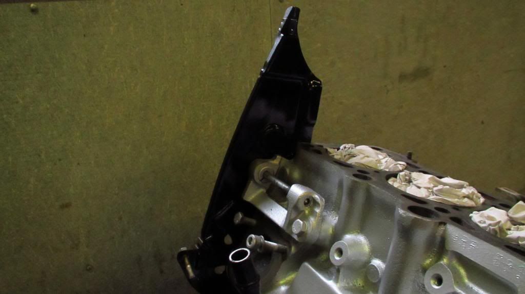

Fått lakkert dekselet svart :)

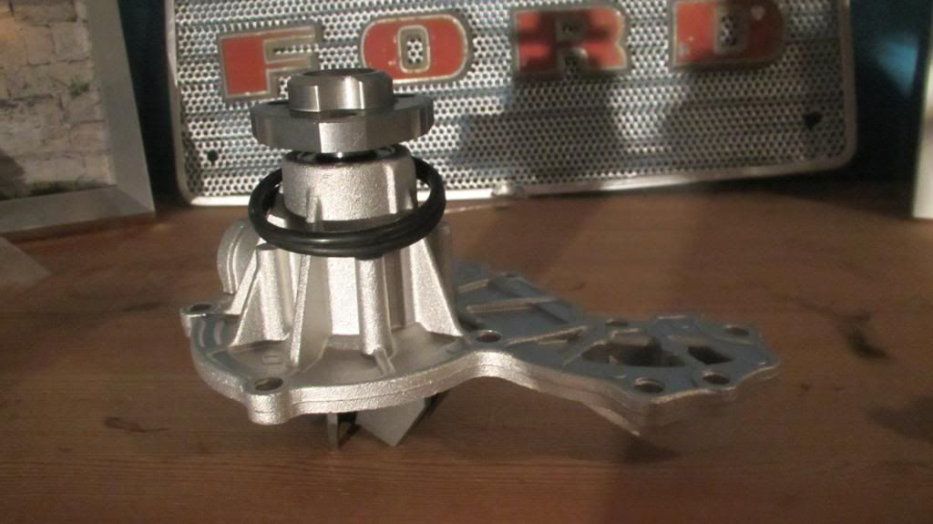

Har også lever tilbake vannpumpa, da jeg klarte å borre hull i det gamle vannpumpehuset.. Så har bestilt meg ny komplett vammpumpe med hus fra ei norsk nettside, satser på at den kommer i løpet av neste uke ;)

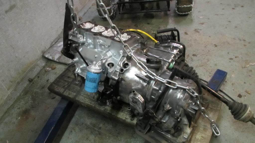

Har da satt sammen motoren igjen!

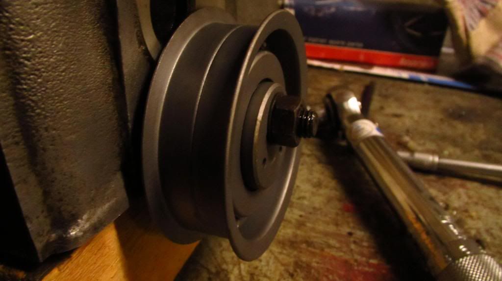

På med innsug og ny reimstrammehjul :)

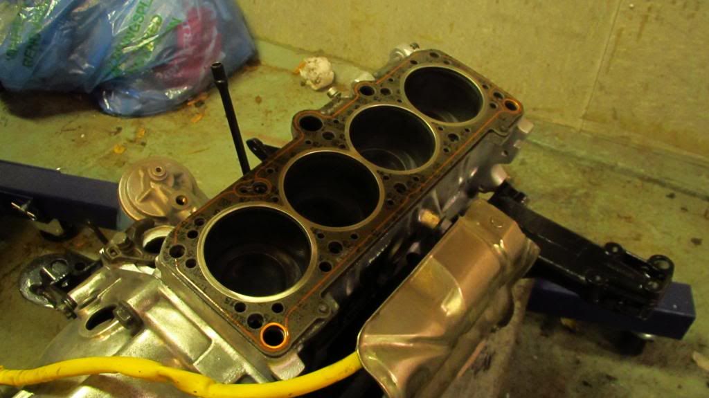

På med ny toppakning :D
På med toppblokka;
