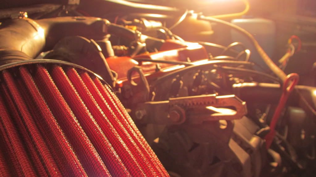

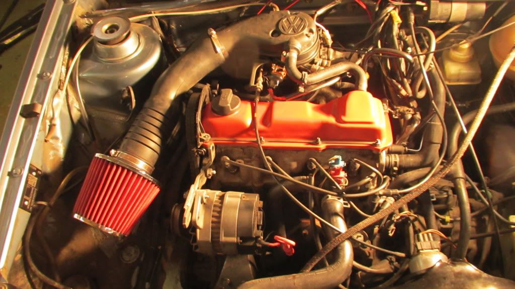

Eilif_finsaas Skrevet Februar 2, 2012 Forfatter Rapporter Share Skrevet Februar 2, 2012 (endret) har da vært på verkstedet, og gjort det som skal gjøres. Og endelig er timinga rett!! :) Den er uten eksosanlegg så den var helvetes til bråkete :D (ja, jeg vet ser ut som en uteligger..!!) http://www.youtube.com/watch?v=M5p5IhfrhUU Og til slutt, noen stemningsbilder :) Takk for all hjelpen deres, spesielt Deltaone og Quattro73 :) Endret Februar 2, 2012 av Eilif9 Siter “All of life’s problems can be solved with two things; duct tape and WD40. If it moves and it shouldn’t, you need duct tape. And if it doesn’t move and it should, you need WD40.” Lenke til kommentar Del på andre sider More sharing options...
