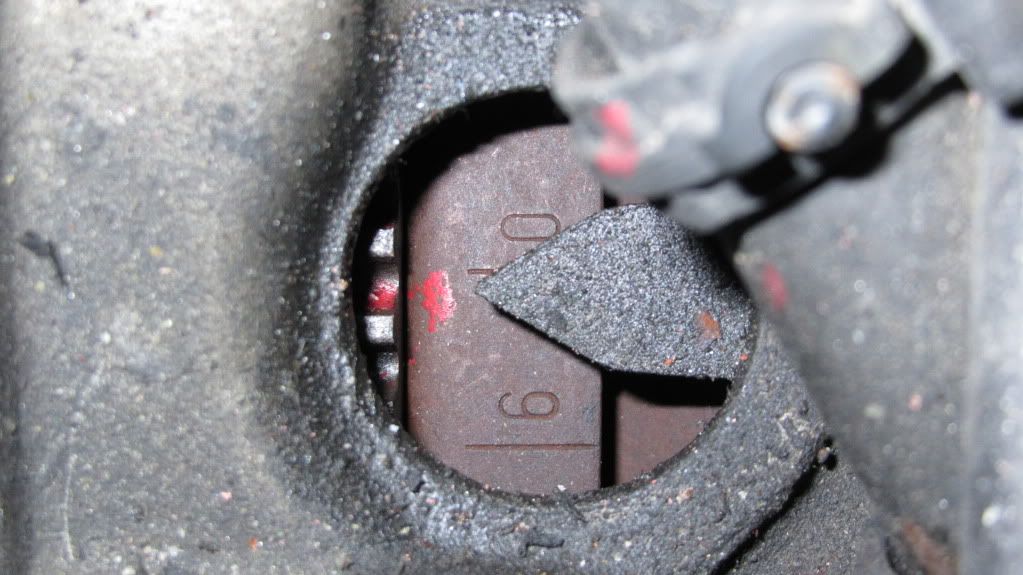

Quattro73 Skrevet Januar 31, 2012 Rapporter Share Skrevet Januar 31, 2012 (endret) Mellomakseldrevet driver fordeleren som igjen driver oljepumpa. Når registerreima er av så kan man rotere både veiv og kam uten at rotor går rundt. Sett på registerreima riktig, når dette gjøres skal merkene være som på bildet, og kun slik! Når dette er gjort kan du gå videre til fordeleren, men som sagt, kam og veiv skal være på merkene når denne monteres og grovstilles. Endret Januar 31, 2012 av Quattro73 Siter Bilforumet.no Administrator Lag en tråd om du lurer på noe, ikke send PM. Lenke til kommentar Del på andre sider More sharing options...

Quattro73 Skrevet Januar 31, 2012 Rapporter Share Skrevet Januar 31, 2012 (endret) Åjaa.. Hvordan vet jeg at den er i ØD ? Ta ut en tennplugg og titt inn i sylinder nr. 1? Veiv er i ØD når streken ved 0-merket på svinghjulet er overens med merket i inspeksjonshullet (som på bildene dine), eller merket på kilereimskiva er overens med merket på dekselet bak ;) Begge deler gjør samme nytte, men svinghjulet er mest til å stole på :) Her er veiv i ØD :) Endret Januar 31, 2012 av Quattro73 Siter Bilforumet.no Administrator Lag en tråd om du lurer på noe, ikke send PM. Lenke til kommentar Del på andre sider More sharing options...
